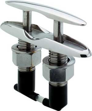

Boanjohan 622 Postad 7 December , 2022 Ett alternativ kan ju också vara någon variant av nedfällbara knapar. Nu gissar jag det finns de som tycker det är som att svära i kyrkan och att de är förkastliga. Om du inte kommer ligga förtöjd i utsatta lägen i storm eller använder båten då du behöver bli bogserad i storm så är varianterna som är av gångjärnsprincip okej. Annars sådana som du trycker ned, vilka kan mäta sig med "vanliga" knapar i styrka. Dela detta inlägg Länk till inlägg Dela på andra webbplatser
Georg_Ohm 4 890 Postad 7 December , 2022 1 timme sedan skrev Boanjohan: Ett alternativ kan ju också vara någon variant av nedfällbara knapar. Nu gissar jag det finns de som tycker det är som att svära i kyrkan och att de är förkastliga. Om du inte kommer ligga förtöjd i utsatta lägen i storm eller använder båten då du behöver bli bogserad i storm så är varianterna som är av gångjärnsprincip okej. Annars sådana som du trycker ned, vilka kan mäta sig med "vanliga" knapar i styrka. Jag är väl rätt konservativ när det gäller båtar och båtgrejer öht, men jag tycker ju att de där nedfällbara knaparna är eleganta. Heller inget man skadar sina tår på, om dom nu är i nedfällt läge förstås. De jag sett IRL är rätt så små och klena, men dom kanske finns i större storlekar också? Vad man kan tycka är ju att man ibland hamnar i obekväma situationer då det gäller att väldigt snabbt kunna få fast en förtöjningslina i båten, och då tiden inte finns att fälla eller vika upp ett sådant förtöjningsbeslag… När det nu bjuds på en fin serve är det svårt att låta bli att smasha den tillbaka….😎 Att svära i kyrkan är dumt, det är inte heller bra att ta med rep ombord, sådana har man på landbacken. Likadant är det med snören, ok skosnören och kanske presentsnören är accepterade ombord, men inga andra. Det är dessutom förbjudet att ta med och använda sådana där helsyntetiska treslagna plastlinor dom brukar ofta vara blåa, kan i nödfall vara bra att fästa presenningar med, men inte heller duger dom till suicidredskap, fråga (en man som heter) Ove…. När UV-strålningen tär på dessa så känns dom som taggtråd när de löper genom händerna. Däremot kan man ju ha linor av en mängd olika längder och dimensioner. ”Tampar” säger somliga… på götebosska är en tamp någonting som blivit över. Och på ”nautiska” är det den delen av linan som blir över efter knopen. Dela detta inlägg Länk till inlägg Dela på andra webbplatser

IngemarE 3 741 Postad 8 December , 2022 (redigerade) 8 timmar sedan skrev Georg_Ohm: Heller inget man skadar sina tår på, om dom nu är i nedfällt läge förstås. Problemet är väl att man på en dylik båt just går på fördäck antingen när man skall förtöja, lägga ifrån eller ligger förtöjd. I alla dessa lägen kommer den vara i uppfällt läge, och dessa typer är inget man vill slå tårna i då de ofta har ännu spetsigare ändar än de fasta. Jag skulle behålla pollaren där den sitter men säkerställa att halkiparna sitter ordentligt fast (se över infästningarna). Och sedan nöja mig med det för nu på den båten. Har f.ö. själv halkipar framme utefter pekets båda ytterkanter/sidor, som används ganska frekvent när man behöver bättre vinkel på de förliga förtöjningarna. Men de är ganska rejäla och sitter med tre genomgående skruvar, just för att tåla riktigt mycket misshandel. Använder dem t.o.m. som avlastning/vinkling vid slussning. Redigerad 8 December , 2022 av IngemarE 2 Dela detta inlägg Länk till inlägg Dela på andra webbplatser
