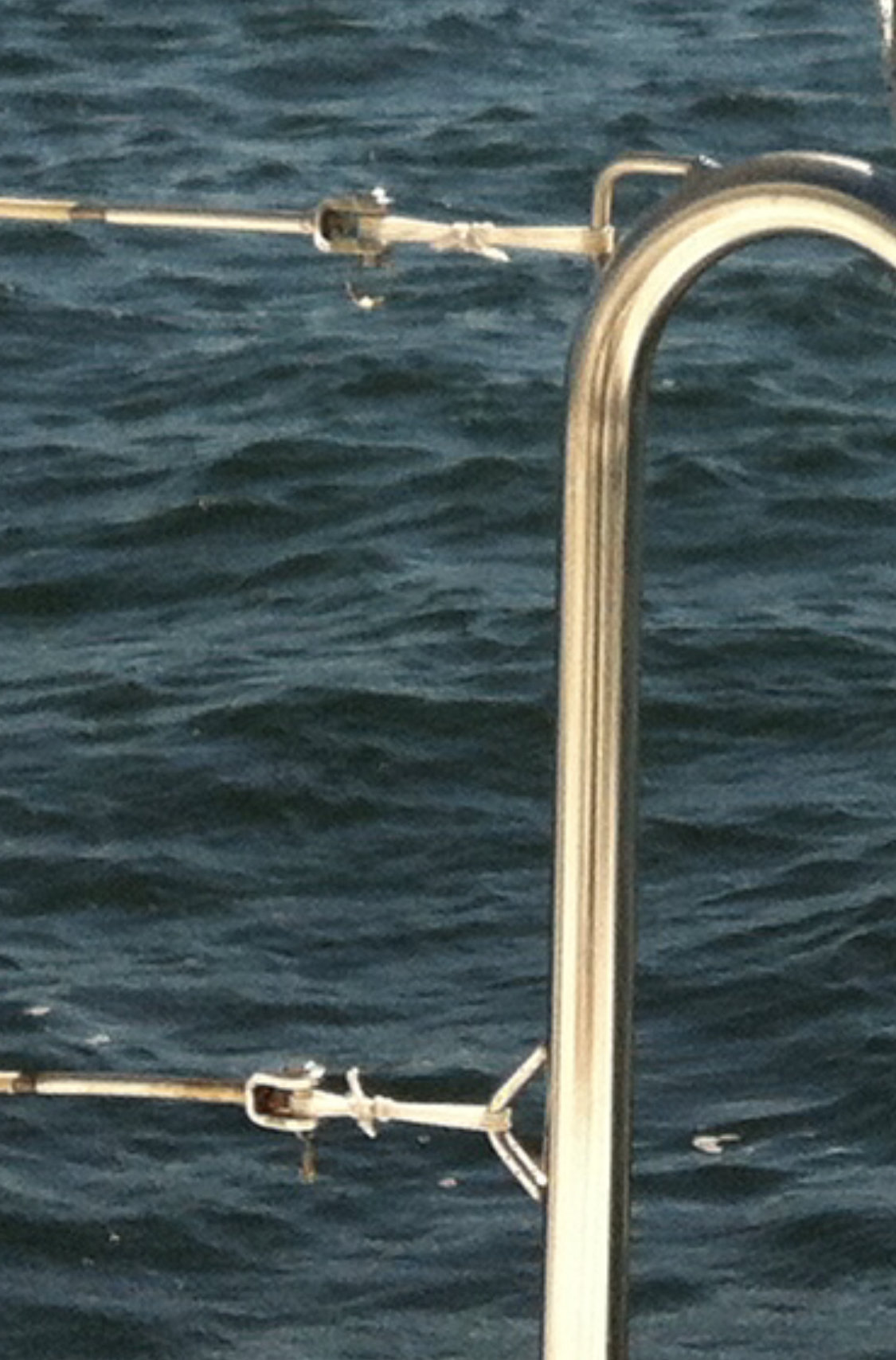

Dava 303 Postad 19 September , 2022 Nu glider diskussionen över i mantåg, vilket i och för sig är väldigt intressant. Min båtgranne är en medelålders dam (inser att det är jag som är medelålders, men det tar emot att skriva äldre) ett mantåg som är fästat med en tunn tråd i akterpulpit. Visserligen virad flera varv, men jag har sett fler båtar med samma arrangemang. Min seglarkompis bar av mot hennes pulpit för några veckor sedan och då brast tråden nästan direkt. Vad är poängen här? När jag hade mantåg var vajern stadigt uppspänd med en vantskruv i akterpulpit. 1 Dela detta inlägg Länk till inlägg Dela på andra webbplatser
excel319 633 Postad 19 September , 2022 6 minuter sedan skrev Dava: Nu glider diskussionen över i mantåg, vilket i och för sig är väldigt intressant. Min båtgranne är en medelålders dam (inser att det är jag som är medelålders, men det tar emot att skriva äldre) ett mantåg som är fästat med en tunn tråd i akterpulpit. Visserligen virad flera varv, men jag har sett fler båtar med samma arrangemang. Min seglarkompis bar av mot hennes pulpit för några veckor sedan och då brast tråden nästan direkt. Vad är poängen här? När jag hade mantåg var vajern stadigt uppspänd med en vantskruv i akterpulpit. Vitsen är att vid behov typ mob så ska man snabbt kunna lossa mantåget. 4 Dela detta inlägg Länk till inlägg Dela på andra webbplatser
Peter_K 4 425 Postad 19 September , 2022 3 timmar sedan skrev excel319: Vitsen är att vid behov typ mob så ska man snabbt kunna lossa mantåget. Exakt. Har samma lösning med persiennlinor i flera varv på min båt, och en rostfri kniv monterad på undersidan av locket till en stuv. 2 Dela detta inlägg Länk till inlägg Dela på andra webbplatser
Dava 303 Postad 19 September , 2022 3 timmar sedan skrev Peter_K: Exakt. Har samma lösning med persiennlinor i flera varv på min båt, och en rostfri kniv monterad på undersidan av locket till en stuv. Precis så har hon det. Men borde det inte vara smartare med en sprint som man kunde rycka ur? Här såg det ut att kunna gå sönder om en mås landade på mantåget. Min kompis tog inte speciellt hårt i det utan bara lite nätt för att båtarna inte skulle tucha varann 1 Dela detta inlägg Länk till inlägg Dela på andra webbplatser

Peter_K 4 425 Postad 19 September , 2022 (redigerade) 48 minuter sedan skrev Dava: Precis så har hon det. Men borde det inte vara smartare med en sprint som man kunde rycka ur? Här såg det ut att kunna gå sönder om en mås landade på mantåget. Min kompis tog inte speciellt hårt i det utan bara lite nätt för att båtarna inte skulle tucha varann Jag har en 8-10 varv kanske; det skall vara en jäkla stor mås om det går sönder. En tunn persiennlina har brottlast på 45 kg, tio varv ger en brottlast på nära ett halvt ton. Men enbart en sprint kan du ju inte spänna mantåget, och att dra ut en hårdbelastad sprint är väldigt svårt. Snöre är enkelt och billigt, och väger lite. Redigerad 19 September , 2022 av Peter_K 2 Dela detta inlägg Länk till inlägg Dela på andra webbplatser
