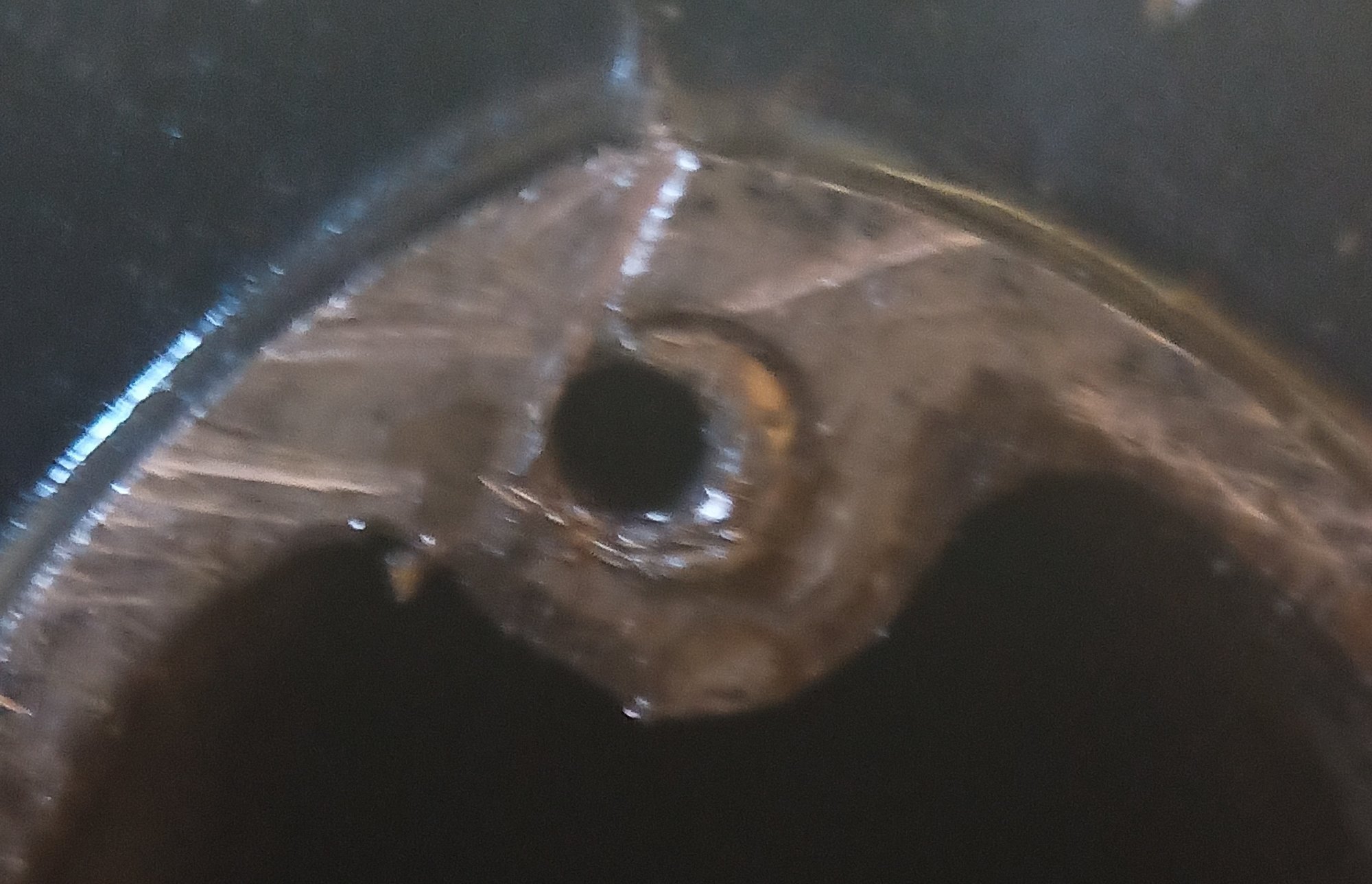

Jag har fått bort växelhuset och jag har köpt en ny likadan skruv(inte avbruten). Men sista biten av skruven, den delen som är gängad i riggen, har jag lite kvar att borra ut. Det som gjort mig fundersam är nu när jag varit slarvig och inte centrerat borren ordentligt så har ju hålet inte blivit riktigt i mitten. Då jag kommit till godset i riggen och inte vågar byta upp mig i borrstorlek undrar jag hur jag ska göra för att inte skada riggen i onödan?
Jag har försökt med att knacka med ett dorn i ena kanten för att få skruvresten att röra sig, men det vill den verkligen inte.

Slå i en Torx bit som är precis större än hålet och på med spärrskaft och lossa. Nu när du borrat ur så mycket bör det inte behövas några stora krafter för att lossa det som är kvar (gäller visserligen järn-järn).
Men kanske är det för lite gods kvar i skruvens  tunna sid för att det ska funka.
¨bra att det är isär!  finns det möjlighet att greppa om skruven med en kniptång? vänd på senaste borren,sätt den i skruvhålet då kläms inte skruven sönder lika lätt. värm godset runt skruven tror gasol räcker  offra lite av färgen.. fuktig trasa ska fräsa då räcker värmen vicka loss.  Btema mfl säljer typ splinsad skruvutdragare med borr men är nog i tumstorlek . bara lite till,sa tandläkarn :)

I med en rundstång från t ex en kapad skruv. Alltså den o gängade delen.
Något mindre diameter än ditt borrade hål.
Kapa stången jämns med kanten.
Och så svetsar du dit en mutter så som jag skrev ovan. Både mot nya, stången och den avdragna skruven.
Glöm inte att klappa till medan mutter o svets är röda.
Du ska se att det lossnar.
