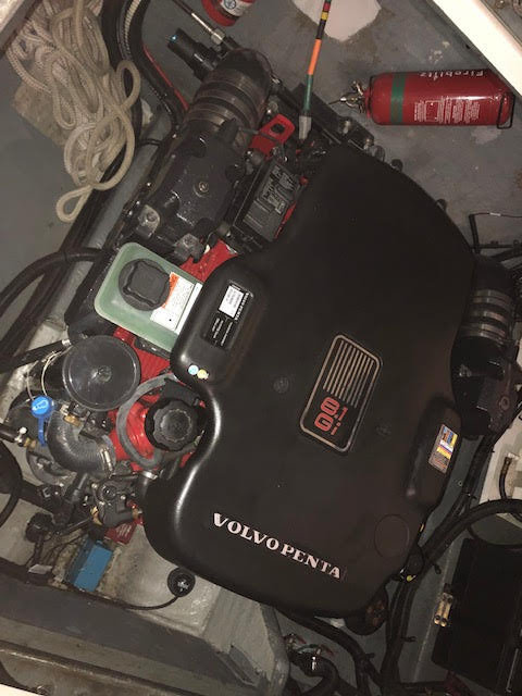

patrikflink 880 Postad 17 Februari , 2022 42 minuter sedan skrev mikaojje: Tack för info! Jag bara spekulerar lite, har bytt teleflexkabeln 2019, tror ja hade ungefär samma tidsåtgång och diverse skrapsår. Kan dock inte riktigt motivera kostnaden bara för att få autopilot. Vilken dröm å slippa allt rattande. Så dumt att ja inte gick hydrauliskt redan då. Har också stor motor och "plats" men tvivlar dock ändå på att jag får plats i sidled med hydrauliskt. Nu saknar jag en bra bild, men har länsslang, ankarspelslina osv ivägen om den bygger i sidled. Lägg gärna upp en bild vid tillfälle Om det är din motor på bilden så får den plats, dock så verkar ankarlina ligga dumt till. Själva kolven är inte mycket större än muttern. Men kolvens stång som trycker går ut ur kolven, det är den som kommer kanske att trassla in sig i linan. Hela setupen sitter i samma linje som teleflexkabeln, bara lite tjockare. Min kabel var sliten, även rattnavets kuggar. Därför var mitt val enkelt motiverat. Sen har jag alltid önskat mig en autopilot, kanske fel tidpunkt att köpa pga bränsle/el priser, men man lever bara en gång, och då ska jag njuta och ha roligt! Dela detta inlägg Länk till inlägg Dela på andra webbplatser
mikaojje 61 Postad 17 Februari , 2022 26 minuter sedan skrev patrikflink: Om det är din motor på bilden så får den plats, dock så verkar ankarlina ligga dumt till. Själva kolven är inte mycket större än muttern. Men kolvens stång som trycker går ut ur kolven, det är den som kommer kanske att trassla in sig i linan. Hela setupen sitter i samma linje som teleflexkabeln, bara lite tjockare. Min kabel var sliten, även rattnavets kuggar. Därför var mitt val enkelt motiverat. Sen har jag alltid önskat mig en autopilot, kanske fel tidpunkt att köpa pga bränsle/el priser, men man lever bara en gång, och då ska jag njuta och ha roligt! Ja den ligger mycket dumt till, har tyvärr inte hittat någon annan lösning. Men, den har aldrig fastnat hittills i något. Ja resonerar på samma sätt, 5 ton båt och 8 liter bensinmotor bådar inte gott för förbrukningen, men det kunde ju varit 2 st som i vissa andra båtar. Ja har för mgi att du hade en lång tråd om en Forbina 9000? Men de blev ingen? Dela detta inlägg Länk till inlägg Dela på andra webbplatser
ChristerN 2 645 Postad 17 Februari , 2022 (redigerade) 1 timme sedan skrev mikaojje: Nu saknar jag en bra bild, men har länsslang, ankarspelslina osv ivägen om den bygger i sidled. Vill inte kapa tråden men ankarlinan, om den kommer från ett ankarspel, ligger ivägen oavsett. Skulle bygga en dränerad låda och låta linan löpa ner i den så får du mindre risk att linan hakar tag i kablar och annat som ligger där. Redigerad 17 Februari , 2022 av ChristerN 1 Dela detta inlägg Länk till inlägg Dela på andra webbplatser
patrikflink 880 Postad 17 Februari , 2022 (redigerade) 20 minuter sedan skrev mikaojje: Ja den ligger mycket dumt till, har tyvärr inte hittat någon annan lösning. Men, den har aldrig fastnat hittills i något. Ja resonerar på samma sätt, 5 ton båt och 8 liter bensinmotor bådar inte gott för förbrukningen, men det kunde ju varit 2 st som i vissa andra båtar. Ja har för mgi att du hade en lång tråd om en Forbina 9000? Men de blev ingen? Fel gubbe, tror det var olleman någonting... Han hade en Bayliner 285 som strulade ganska mycket, köpte väl en Forbina 9000 vill jag minnas. Min börjar bli bra/färdig (motor 4 år bara) nu efter 3 år som jag bokstavligen plöjt ner pengar i den. Men man blir väl aldrig nöjd... Mycket vill ha mer. Det enda som är tur att man klarar att göra allt själv, annars tror jag nog att det blir ekonomiskt svårt. Allt har jag gjort själv, bogpropeller, ankarspel, dra ny el ect. Redigerad 17 Februari , 2022 av patrikflink Dela detta inlägg Länk till inlägg Dela på andra webbplatser
mikaojje 61 Postad 17 Februari , 2022 4 minuter sedan skrev ChristerN: Vill inte kapa tråden men ankarlinan, om den kommer från ett ankarspel, ligger ivägen oavsett. Skulle bygga en dränerad låda och låta linan löpa ner i den så får du mindre risk att linan hakar tag i kablar och annat som ligger där. Tanken har slagit mig, men har alltid hittat mer akuta saker att åtgärda. Den har inte fastnat sen jag köpte båten men ja gillar inte att den ligger helt löst heller Dela detta inlägg Länk till inlägg Dela på andra webbplatser
IngemarE 3 763 Postad 17 Februari , 2022 5 minuter sedan skrev mikaojje: Tanken har slagit mig, men har alltid hittat mer akuta saker att åtgärda. Den har inte fastnat sen jag köpte båten men ja gillar inte att den ligger helt löst heller Sätt upp en halvhög "vägg" av plywoodskivor, som en "låda". I alla fall mot motorn. Kan limmas med Sikaflex så slipper du borra. 1 Dela detta inlägg Länk till inlägg Dela på andra webbplatser
mikaojje 61 Postad 17 Februari , 2022 4 minuter sedan skrev IngemarE: Sätt upp en halvhög "vägg" av plywoodskivor, som en "låda". I alla fall mot motorn. Kan limmas med Sikaflex så slipper du borra. Låt mig återkomma med foton, så kanske vi kan bolla lite i en annan tråd? 2 Dela detta inlägg Länk till inlägg Dela på andra webbplatser

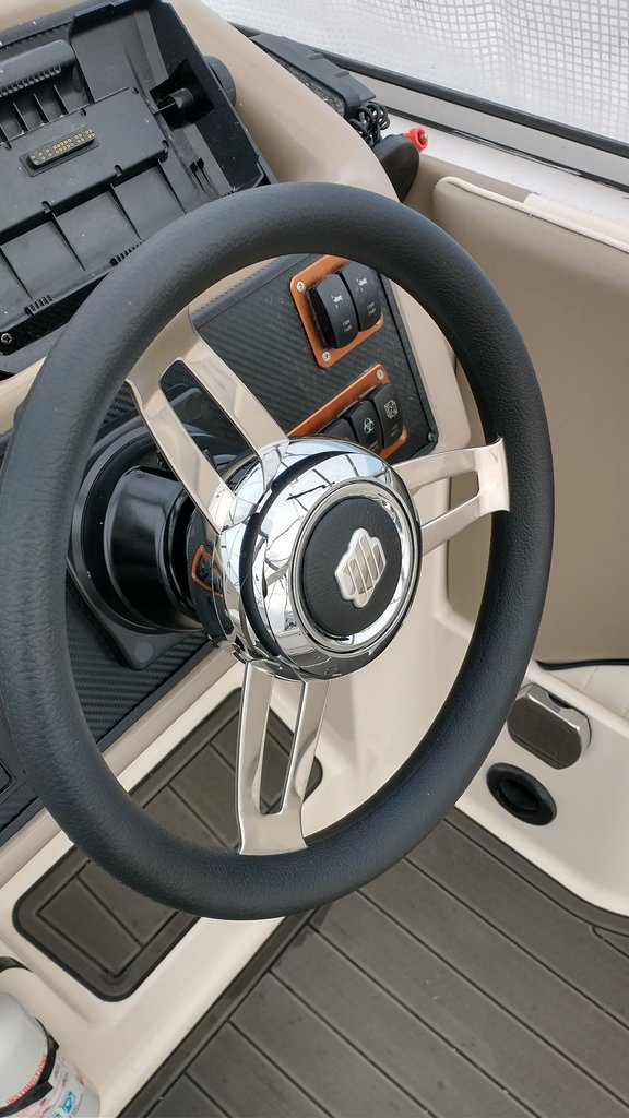

patrikflink 880 Postad 27 Februari , 2022 @mikaojjeHär har du bilder på hydraulsystem. Dela detta inlägg Länk till inlägg Dela på andra webbplatser
patrikflink 880 Postad 27 Februari , 2022 Rattpump också. 1 Dela detta inlägg Länk till inlägg Dela på andra webbplatser
