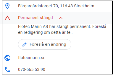

1stPeregrine 142 Postad 15 Februari , 2022 Flotec har lagt ner, vet inte varför hemsidan finns kvar. Dela detta inlägg Länk till inlägg Dela på andra webbplatser
IngemarE 4 005 Postad 15 Februari , 2022 (redigerade) 50 minuter sedan skrev 1stPeregrine: Flotec har lagt ner, vet inte varför hemsidan finns kvar. Nej, det är skumt. Längst ner på hemsidan står det ändå "2022". Telefonnumret går till tidigare ägaren/innehavaren, som dock inte har några bolagsengagemang längre. Och något "Flotec Marin AB" finns inte i företagsregistret. Deras Facebooksida har inte uppdaterats på över 5 år. Från Google: Men någon betalar ju fortfarande för webbhotellet och hemsidan...🤔 Redigerad 15 Februari , 2022 av IngemarE Dela detta inlägg Länk till inlägg Dela på andra webbplatser

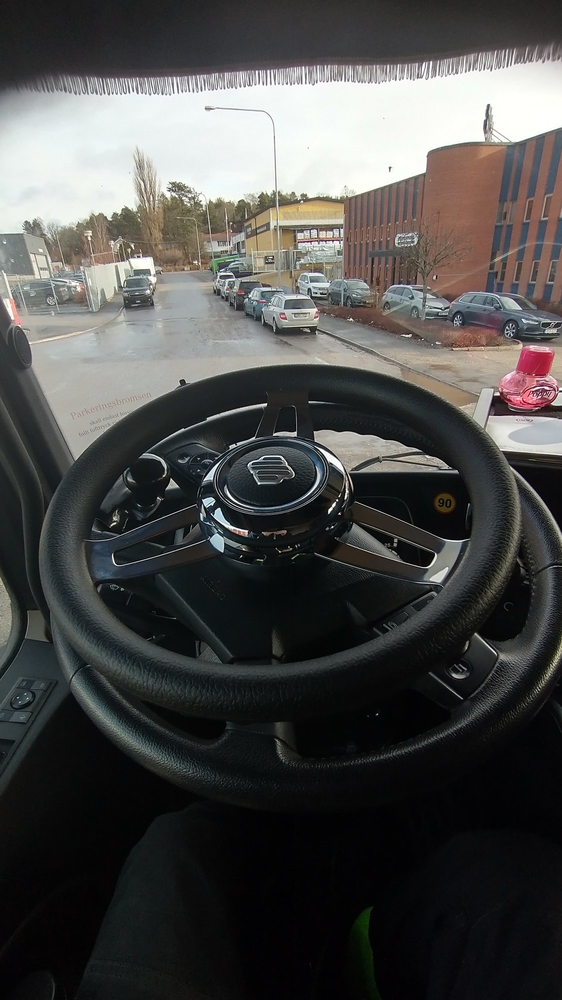

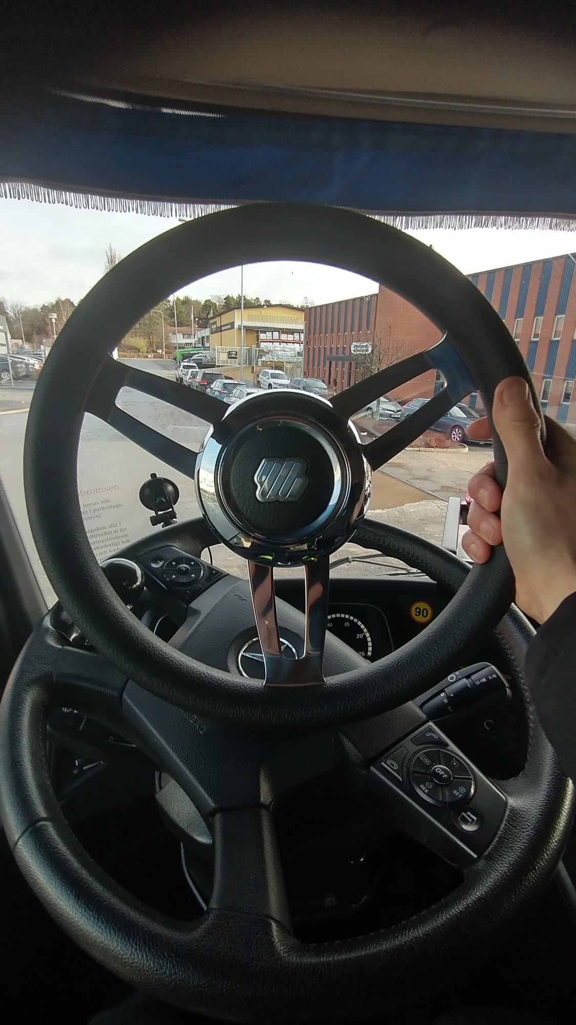

patrikflink 950 Postad 16 Februari , 2022 Ny styrningen och nytt år kräver ju såklart en ny ratt också 😁 Dela detta inlägg Länk till inlägg Dela på andra webbplatser
Makro 1 317 Postad 16 Februari , 2022 27 minuter sedan skrev patrikflink: Ny styrningen och nytt år kräver ju såklart en ny ratt också 😁 Det var en märklig hytt på en Bayliner och har du satt ratten på babords sida? 🤔 3 Dela detta inlägg Länk till inlägg Dela på andra webbplatser
patrikflink 950 Postad 16 Februari , 2022 30 minuter sedan skrev Makro: Det var en märklig hytt på en Bayliner och har du satt ratten på babords sida? 🤔 Japp. Och dubbla! Tänkte att en ratt babord och en styrbord så man kan ändra kurs hur man vill. 1 Dela detta inlägg Länk till inlägg Dela på andra webbplatser
