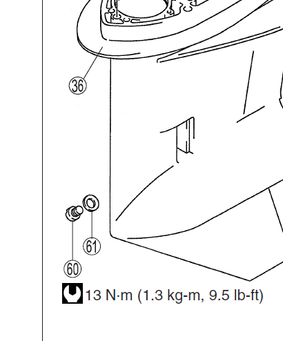

Hej ! Har en Suzuki 50 hkr. 2013 och skulle byta växelhusolja på den nu efter vintern.
Sitter plastringar som pluggpackningar på den och undrar om någon vet vilket moment man skall dra dom med.
Har en viss förmåga och dra allt för hårt o mycket riktigt gjorde jag det här med så det får bli 2 nya packningar (plastringar)
Nån som vet moment eller knep för att dra dom tillräckligt hårt ? Sitter ju under vattnet så man vill ju inte dra dom för löst heller.

Hej, de ska dras med 13Nm.

Det där är väl ändå ett dumt råd. När nu Craycoat har hittat uppgifter på vad som är rätt värde är det ju bäst att utgå ifrån det.
Sunt förnuft finns inte av sig själv - det får man när man använt momentnyckeln tillräckligt många gånger, kanske.
Just nu skrev Scandica:
Tack för momentet. Nu har jag något att utgå ifrån.
