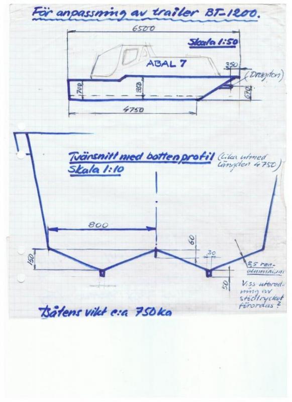

Gäst Postad 20 April , 2017 (redigerade) Min hade klarat det ca cm 15 djupgående skrov och sen bara hur mycket man vill ha motorn att sticka ner och även denna som jag tipsat om från blocket om man vill ha ännu större båt https://www.blocket.se/kalmar/Abal_Husbat_nr_7_72749751.htm?ca=17&w=3 Den på annons har bottenprofil som två v formade skrov och en gissad djupgående 20 cm och de två v formade skroven gör att motorn inte behöver sticka ner så mycket. Redigerad 20 April , 2017 av Gäst Dela detta inlägg Länk till inlägg Dela på andra webbplatser

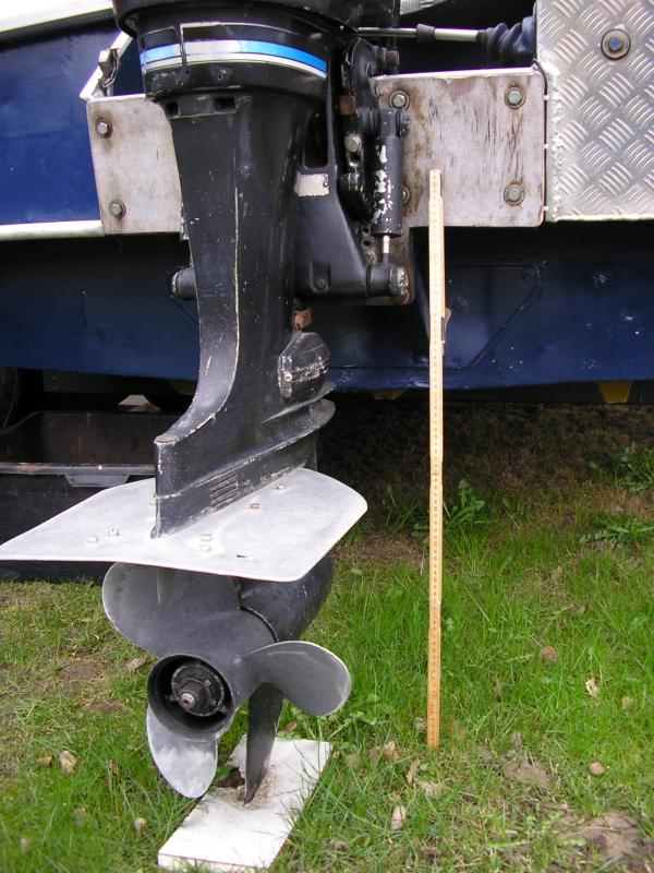

Gäst Postad 20 April , 2017 Var ute och måttade, välj inte en motor med tex mercurys stora växelhus för det bygger 40 cm så välj en motor med lilla växelhuset så kommer du klara dig om båten är flatbottnad och inte gräver ner aktern. Min har stora växelhuset ca 60-65 cm djupgående men då sitter min motor rätt lågt monterad och skeddan är en bit under skrovbotten. Dela detta inlägg Länk till inlägg Dela på andra webbplatser
Erkans 0 Postad 20 April , 2017 Tack så mkt för att du tog dig tid att mäta! Ska ha detta i åtanke. Dela detta inlägg Länk till inlägg Dela på andra webbplatser
