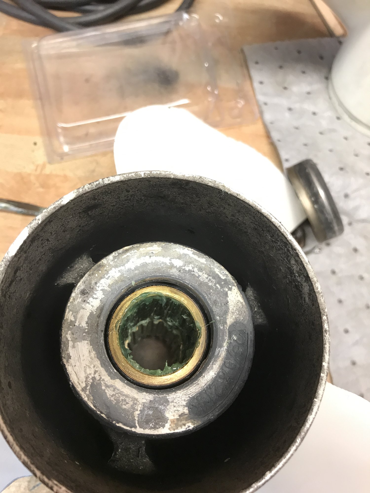

Om det är splines i propellern passar den ju inte till motorer som har olika splines. Jag tror att den inte ska ha något löst nav. Brickan framför propellern är till för att centrera propellern på axeln. Enklast är det väl att prova att montera propellern på motorn.
Det sitter redan en "hub" inuti propeller. Den syns på bild!!!!

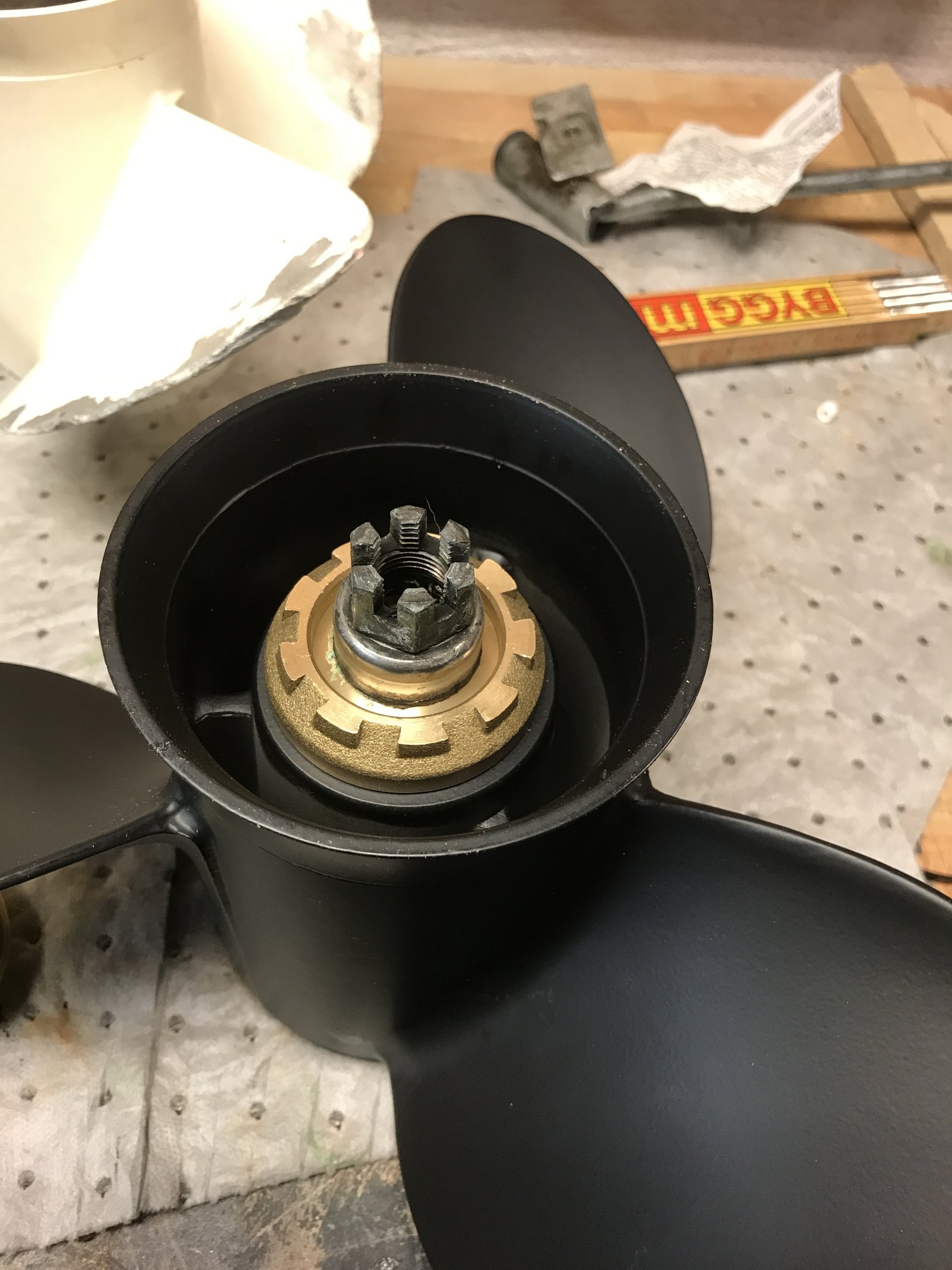

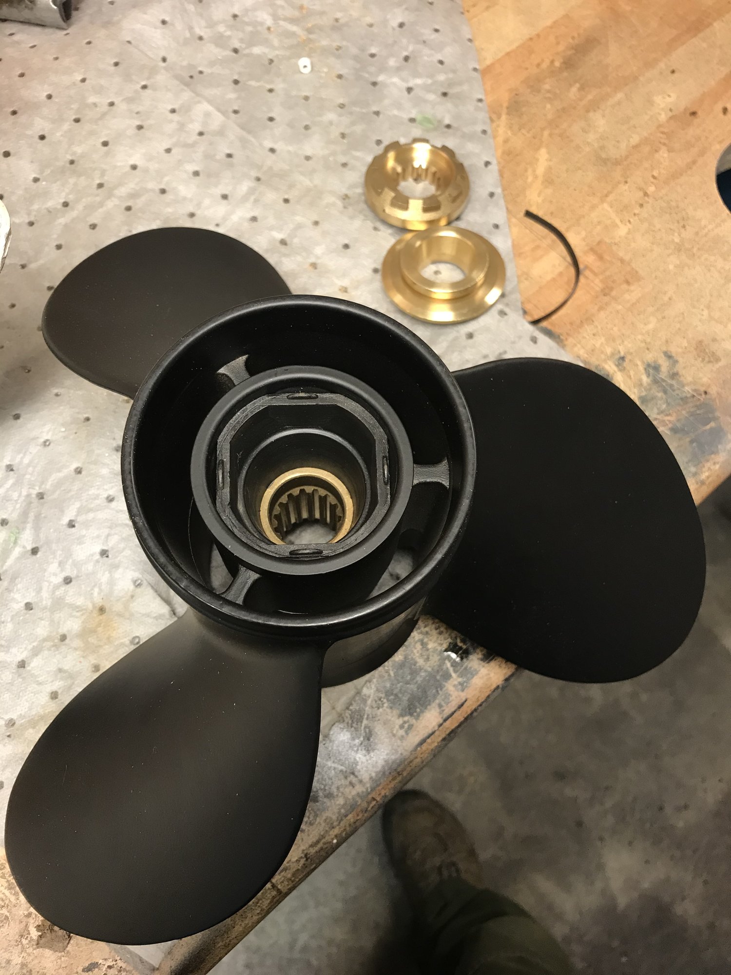

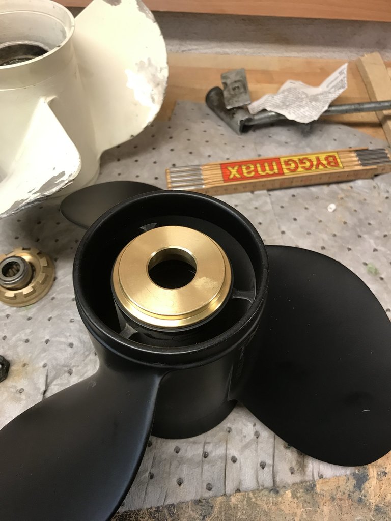

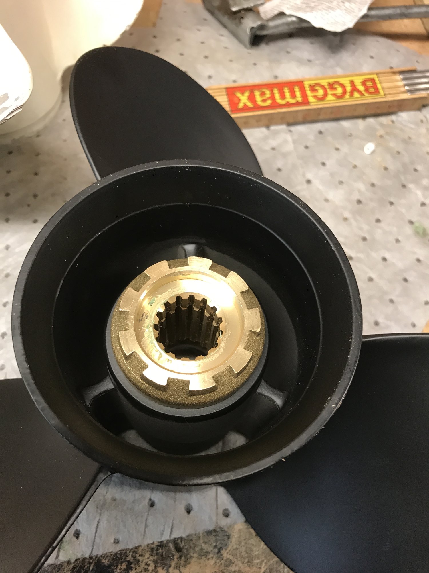

image.thumb.jpg.890eed5caeabe8a39df0a8e7d75bd2f2.jpgOkej, det räcker med brickan då alltså? Tyckte det kändes lite klent o axeln skulle kunna bli sne. På den gamla propellern är det ju splines hela vägen igenom, det känns ju mer rätt?
Det der blev fel. Denna brickan med splines ska på andra sidan. Den utan ska in på denna sidan.
Den gamla propellern har INTE splines genom hela. Känn efter - det ser bara så ut eftersom det er spår i fettet!!!!
Den skivan med slät inre ska in på denna sidan propellern! Denna är lite kon i hålet, som axeln oxo är.
Sen den skivan med splines i från yttre,  sen en mutter!
Den släta brickan som ska sitta innerst på axeln kan ha en kona som passar mot motsvarande kona på propelleraxeln.
2 timmar sedan skrev Abborrgurun:
Typ såhär? O du hade rätt, det var fett i den gamla🤪
Tror brickan på den övre bilden ska vändas så fasningen passar i propellern.
På mittre bilden - vänd brickan! Då ligger den stabilt - OCH den inre konen i brickan passar med axeln!
8 timmar sedan skrev AlfaAlfa:
Helt rätt, det var ju tre bilder, inte övre som jag skrev, mittre bilden.
Det saknas en bricka, har för mig att det skall till en pressad bricka med vingar och uttag för en annan mutter. När brickan och den nya muttern är på plats viks någon eller några av vingarna ned i mellan taggarna på mässingsbbrickan.
Ja,det tänkte jag också, känns lite ostabilt med den distans jag har?🤔 Ska kolla hos försäljaren om det ska vara nån bricka där.
