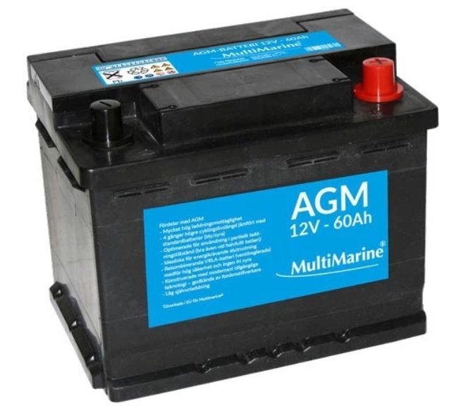

Vi har kört elsnurran på 60 Ah Multimarine AGM från Hjertmans (990:- kr) under sommaren och det har funkat jättebra. Funderar absolut på att köpa tre av dessa till förbrukningsbanken när de gamla våta ger upp. Ett år till klarar de nog...
1807962244_Screenshot_20201116-001215_SamsungInternet.jpg.1cb67819cf8f85e412d57c1e30561c11.jpg
https://www.hjertmans.se/produkter/el-belysning/batterier-skiljerela/batterier-batterier/multimarine-agm-batteri-60ah-12v
