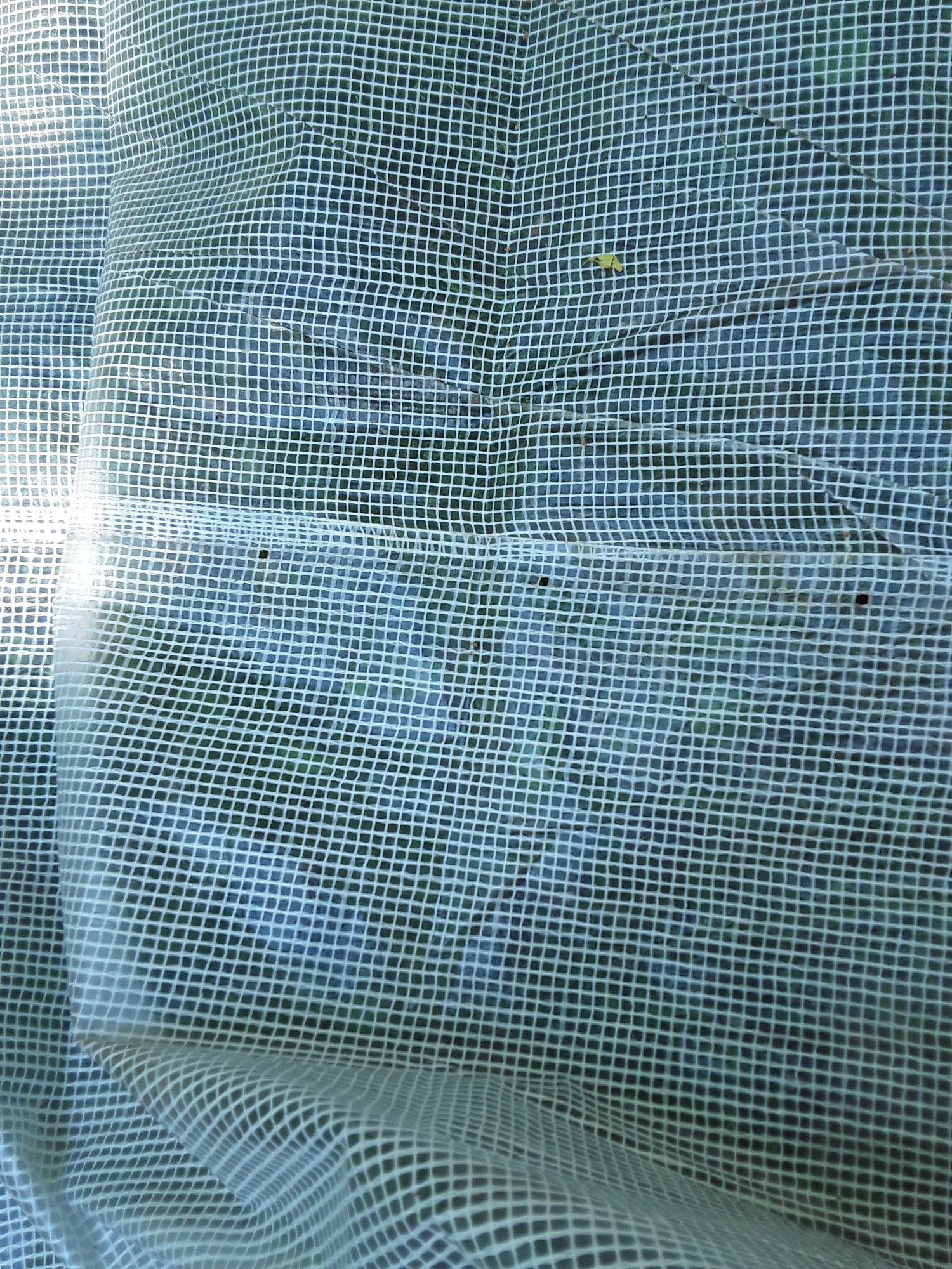

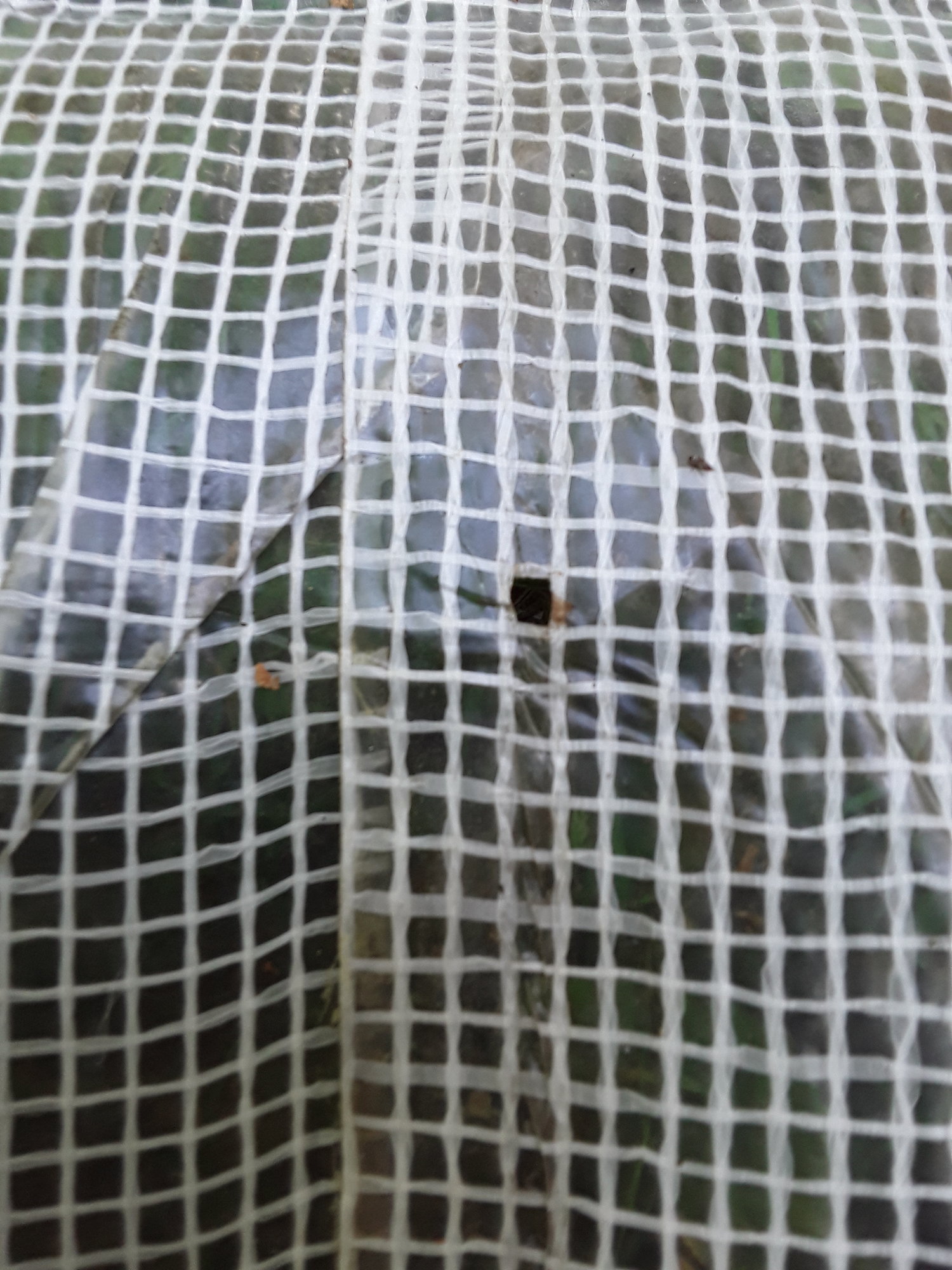

lattmatrosen 1 Postad 11 Oktober , 2020 Köpte en press förra året,upptäckte i våras dessa hål, ser inte hur dessa kunnat uppkomma genom slitage, de är helt rektangulära och saknar rivmärken, försökte reklamera till företaget men de vägrade då de inte godkänner reklamationer efter 6mån. Har någon erfarenhet av pressar som kan säga om detta är fabrikationsfel eller slitage? Dela detta inlägg Länk till inlägg Dela på andra webbplatser
animap 43 Postad 11 Oktober , 2020 Precis denna pressenning har jag. Den brukar hålla 3-4 säsonger max, sen är det dags för ny. Slits mest vid takribbanns ändar trots att jag försöker klä in dessa. Är du säker på att inget har legat emot på dessa punkter, typ mantågsstöttor? Om inte, så är det fabrikationsfel. Dela detta inlägg Länk till inlägg Dela på andra webbplatser
ChristerN 2 847 Postad 11 Oktober , 2020 Jag tycker det ser ut som om det kommit något frätande punktvis på pressen. Blir dock svårt att påvisa att det inte kommit på något olämpligt. Hade själv en sån ett tag. Den var bra på så vis att den var lätt att täcka med även om den är lite stel. Det blev bara en halv vinter och sen var den trasig. Har sedan dess, nu 10 år, haft en tung press istället. Tror den är på 650 g. Betydligt tyngre att hantera men man slipper byta press mitt i vintern för att snön tryckt sönder den tunna och billiga. Dela detta inlägg Länk till inlägg Dela på andra webbplatser

Mackey 4 996 Postad 12 Oktober , 2020 9 timmar sedan skrev lattmatrosen: Köpte en press förra året,upptäckte i våras dessa hål, ser inte hur dessa kunnat uppkomma genom slitage, de är helt rektangulära och saknar rivmärken, försökte reklamera till företaget men de vägrade då de inte godkänner reklamationer efter 6mån. Har någon erfarenhet av pressar som kan säga om detta är fabrikationsfel eller slitage? Jag tycker att det är fel på en presenning som inte håller i en säsong, men samtidigt förstår jag företaget. Det är rost i eller nära skadan vilket tyder på att pressen legat emot något just där skadan finns. Livslängden är begränsad på denna typ av presenning, så i praktiken har det liten betydelse att du fått ett par hål. Nästa vår har du tiotals hål och om 3 - 5 år är det ett såll mer än en presenning. Vi tycker trots allt att genomskinligheten är värd priset att "ständigt" köpa en ny presenning! Dela detta inlägg Länk till inlägg Dela på andra webbplatser
Martin76 37 Postad 12 Oktober , 2020 Jag tycker också det ser ut som någon form av åverkan kring hållet vilket nog gör det svårt att få det ersatt genom den treåriga reklamationsrätten. Lite märkligt kan jag dock tycka att du fått rektangulära hål, det skulle väl möjligen kunna tala för eventuellt fel på presenningen. Men jag ser bara ett hål, är det många av samma utseende? Sätt en liten bit tejp, Gorillatejp eller liknande kraftig variant, från in- och utsida så får du tätt. Åtgärda eventuell nötpunkt på båten med exempelvis en bit liggunderlag emellan som skavskydd. Jag använder liknande presenning sedan 2014 och är faktiskt rätt nöjd. Man behöver fixa skavskydd på utsatta punkter (det behöver man mer eller mindre även med en tung press) och binda ner den så den inte kan fladdra. Det senare är enklare om man inte tagit till storleken så man får massa överskottspress som hänger ner som vindskydd/segel. Fördelen är lätt vikt och bra ljus under. Nu går väl min sönder i vinter bara för att jag talar mig varm för den... 🙄 Dela detta inlägg Länk till inlägg Dela på andra webbplatser
Pirayan 41 Postad 13 Oktober , 2020 2020-10-11 vid 19:27 skrev lattmatrosen: Köpte en press förra året,upptäckte i våras dessa hål, ser inte hur dessa kunnat uppkomma genom slitage, de är helt rektangulära och saknar rivmärken, försökte reklamera till företaget men de vägrade då de inte godkänner reklamationer efter 6mån. Har någon erfarenhet av pressar som kan säga om detta är fabrikationsfel eller slitage? Lite mysko att det är exakt 24 rutor mellan hålen. Du är säker på att dom inte fanns tidigare? Känns konstigt att man skulle ha något på båten som har ett så exakt mått, beroende på vart pressen legat emot för visso. Men jag utesluter verkligen inte att hålen kommit till i produktion, paketering eller annan del av kedjan till täckning. Själv jobbat många år inom papperproduktion och maskiner har en förmåga att muppa till det i bland. Dela detta inlägg Länk till inlägg Dela på andra webbplatser
Mackey 4 996 Postad 13 Oktober , 2020 2 timmar sedan skrev Pirayan: Lite mysko att det är exakt 24 rutor mellan hålen. Snygg iakttagelse! Hur ser det ut ytterligare 24 rutor bort? Även om det inte är hål (ännu) så kanske det går att se något fel. Dela detta inlägg Länk till inlägg Dela på andra webbplatser
Pirayan 41 Postad 13 Oktober , 2020 7 minuter sedan skrev Mackey: Snygg iakttagelse! Hur ser det ut ytterligare 24 rutor bort? Även om det inte är hål (ännu) så kanske det går att se något fel. Hahaha, tackar tackar, tackar tackar Nja, det gör jag ju inte men endå lixom 😃 Dela detta inlägg Länk till inlägg Dela på andra webbplatser
Mackey 4 996 Postad 13 Oktober , 2020 1 timme sedan skrev Pirayan: Hahaha, tackar tackar, tackar tackar Nja, det gör jag ju inte men endå lixom 😃 TS kanske kan hitta ett mönster och kan då gå vidare med sin reklamation. Dela detta inlägg Länk till inlägg Dela på andra webbplatser
