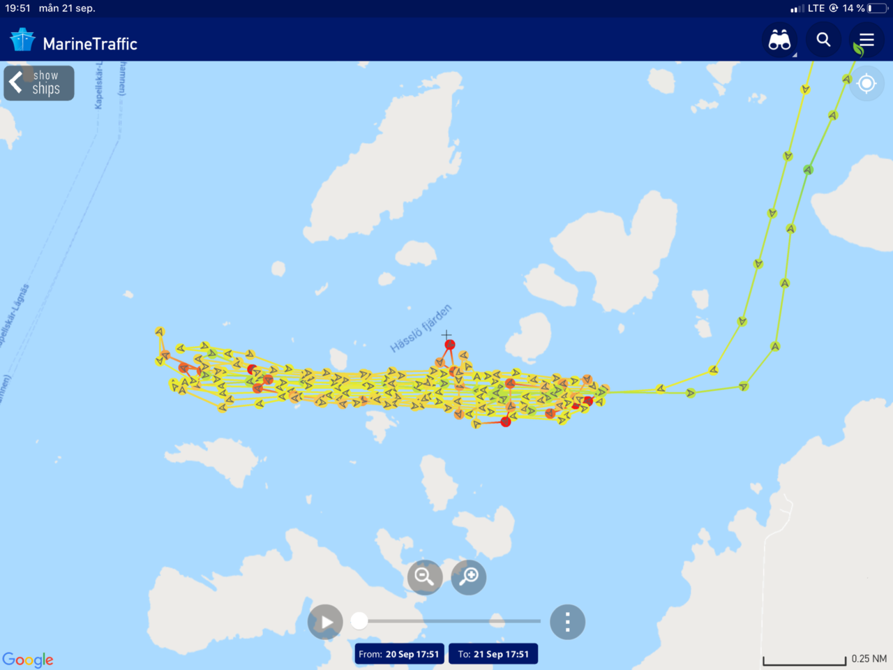

raol 2 495 Postad 21 September , 2020 Nåt hände under färd som gjorde att fartyget började ta in vatten. Då valde besättningen att styra det in på ett grundområde vid land för att det inte skulle kunna sjunka. Jag kollade spåret för färden från hamnen Amorella avgick från senast innan fram till där fartyget står nu, och jämförde med sjökort. De har inte varit i närheten av nåt grund innan, så jag gissar på mekaniskt eller strukturellt fel som gjort att det plötsligt började läcka. Ingen grundstötning som orsak alltså. Dela detta inlägg Länk till inlägg Dela på andra webbplatser
Kane 986 Postad 21 September , 2020 10 minuter sedan skrev raol: Jag kollade spåret för färden från hamnen Amorella avgick från senast innan fram till där fartyget står nu, och jämförde med sjökort. De har inte varit i närheten av nåt grund innan, så jag gissar på mekaniskt eller strukturellt fel som gjort att det plötsligt började läcka. Ingen grundstötning som orsak alltså. Från dagens DN. Dela detta inlägg Länk till inlägg Dela på andra webbplatser

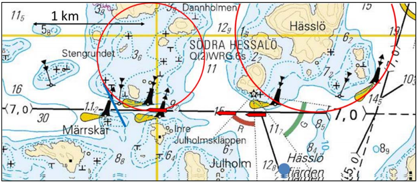

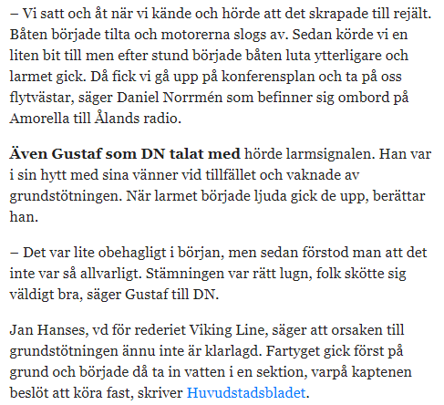

Gripen72 196 Postad 21 September , 2020 Viking Line själva har gått ut med att fartyget fick grundkänning med vatteninträngning som följd, därefter valde befälhavaren att sätta stäven i land. Jag kan inte aktuellt område, men om man jämför Amorellas spår med andra fartyg, så får man intrycket att giren vid röd pil misslyckades. Vid gul pil har farten minskat, vilket indikerar att något inträffat mellan pilarna. 1 Dela detta inlägg Länk till inlägg Dela på andra webbplatser
raol 2 495 Postad 21 September , 2020 Om de gick på grund, så är antingen spåret väldigt fel, eller så är grundet inte markerat i sjökortet. På just den platsen skulle de dessutom ha behövt köra 30-50 meter på fel sida om östmärket för att komma in på så grunt vatten. Hur troligt är det? Dela detta inlägg Länk till inlägg Dela på andra webbplatser
per_62 228 Postad 21 September , 2020 (redigerade) Obehagligt när fartyg går på grund. Anledningen till detta kommer utredas och det ska bli intressant att ta del av haverirapporten. Verkar vara en smal passage mellan öarna och M/S Amorella gick även på grund i samma område 2013. Här är en skärmdump över området där M/S Amorella gick på grund 2013: Bild 17a. AMORELLAs framfart i Hjulgrundsområdet. Till höger i bilden ser man Hjulgrundssvängens diameter, cirka 1,5 km, (girradie 0,4 sjömil, cirka 740 m) och till vänster diametern på den bedömda slutförda giren cirka 1,0 km, girradie 500 m. Det blåa sträcket visar fartygets position vid grundstötningsögonblicket (335 grader). De röda figurerna visar fartygets position klockan 12:32:50 (första larmet på kommandobryggan), 12:33:20 (farten börjar minska) och 12:35 (fartyg börjar svänga till styrbord). Efter lösgörandet från grundet flyttades fartyget till Hässlöfjärds området (nere på bilden, den blåa cirkeln) och ankrades för granskning av skadorna. Sjökortsuttdrag: Nautics Sailmate (material: Trafikverket). Mer info från 2013 finns här: M/S AMORELLA (FIN), elstörning och grundstötning i Ålands skärgård 14.12.2013 https://turvallisuustutkinta.fi/material/attachments/otkes/tutkintaselostukset/sv/vesiliikenneonnettomuuksientutkinta/2013/S0iJzzOg3/Utredningsrapport_M2013-06.pdf M/S Amorella har måtten 169,4 x 27,6 x 6,3 m (LxBxD) och avståndet mellan prickarna är enligt Navionics som smalast ca 108 m i det område där troligen en grundstötning skedde: Information från gårdagens grundstötning 2020-09-20 ca 12:50 från Svenska Yle samt Viking Line: "2020-09-21 Otkes inleder utredning över M/S Amorellas grundstötning - slutrapport och rekommendationer väntas nästa sommar" "Viking Lines fartyg m/s Amorella stötte på grund utanför Åland, mellan Lumparland och Föglö, på Hjulgrund där fartyget gick på grund 2013. År 2013 råkade Amorella ut för en så kallad black out- situation, vilket betyder att fartyget förlorade all ström ombord och till följd av strömavbrottet körde på grund." https://svenska.yle.fi/artikel/2020/09/21/otkes-inleder-utredning-over-ms-amorellas-grundstotning-slutrapport-och "Uppdaterat: 2020-09-21 10:28:10 M/S Amorella som trafikerar på linjen Åbo–Stockholm hade i går en grundkänning vid Julgrund i Ålands skärgård. M/S Amorella befinner sig för tillfället vid Järsö skärgård i Föglö. Läget var hela tiden stabilt. Inga personskador konstaterades. Ombord befann sig ca 200 passagerare och 80 personer i besättningen. Passagerarna togs under eftermiddagen till Mariehamn. Amorella har idag ersatts av M/S Gabriella på linjen Åbo–Åland–Stockholm och fortsätter trafikera linjen tills Amorella återupptar sin trafik. Dykare har undersökt fartyget under söndagskvällen. För tillfället utreds skadornas omfattning. Vissa skador har konstaterats i botten men utreds vidare. Målsättningen är att påbörja förflyttning av Amorella till dock. Innan dess utvärderas möjligheterna för bogsering till reparationsvarvet. Tidtabellen för arbetet är ännu inte fastställd, utredningsarbetet beräknas ta några dagar. Viking Line beslutar med berörda myndigheter om vilka åtgärder som vidtas. Amorellas avgång 20/9 2020 från Stockholm kl 20.00 är inställd. Vi kontaktar alla passagerare som berörs. Viking Line återkommer med mer information." https://www.vikingline.se/hitta-resa/tidtabeller-anslutningar/planerade-uppehall-och-trafikavvikelser/ Redigerad 21 September , 2020 av per_62 Dela detta inlägg Länk till inlägg Dela på andra webbplatser
