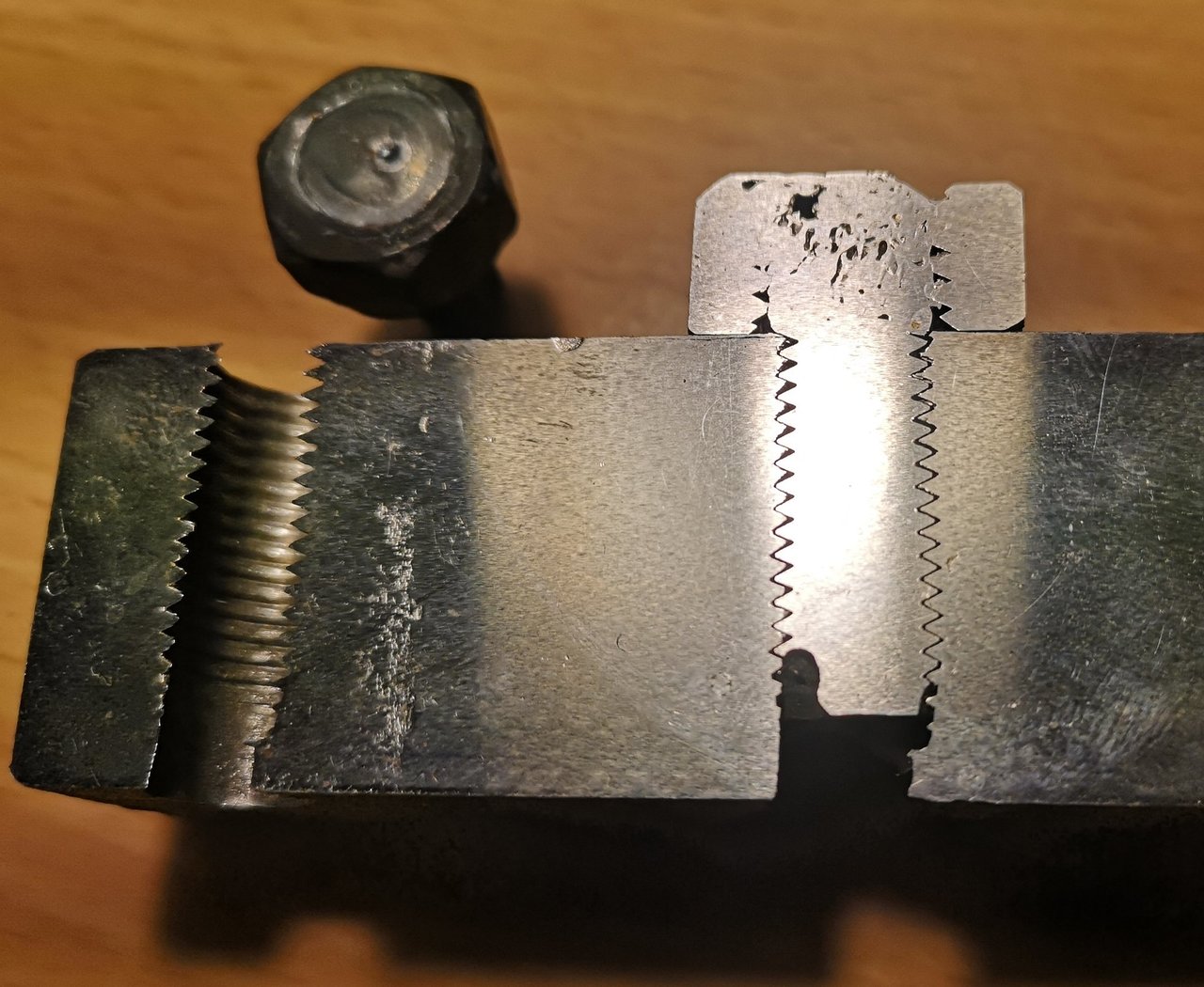

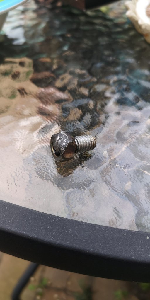

2020-09-08 vid 17:29 skrev Eile:
Lossade du verkligen själva manteln bakom avgasplåten och kollade så inte läcket var där. Någon annanstans kan inte vatten komma ifrån.  Se där pennan pekar här står vatten kvar och koriderar gjutet och du får vatten inträngning så fort den motorn är igång.
Har inte haft tid att göra ngt den senaste tiden men jag tog bort den inre plåten nu och jag kan inte se ngt hål.
Däremot så gick den sista nedersta skruven av direkt dvs så fort jag skulle dra så lossnade den. Jag kan gissa mig till att den har gått av och att packningen har börjat läcka. Packingen i övrig var inte "snygg". Tittar man även i den nedre regionen så verkar det vara "svartare" där precis som om avgaser har läckt in där ?
Jag har även använt ett USB mikroskop och vid 1600x så ser jag fortfarande inga hål där du har pennan.
Så jag lutar mer och mer åt att det är packing i kombo med den trasiga skruven som är orskaen och inte ett hål. Dessutom, om jag har rätt, så sitter den skruven som har gåt av vid inloppet från vattenpumpen och där förstår jag om det trycks in vatten.
Vidare. Jag har kollat kolvar och kolvringar och i de 3 översta cylindrarna så ser allt fint ut. I den 4:e så är nedre ringen OK medan den övre har "fastnat lite (eller har gått av och därigenom ingen "spänst"). Jag har under en vecka nu haft i vapenolja i kombo med WD40 och nu har kompet ökat och det känns som om ringen har blivit "lite" spänstigare så kanske den har fastnat i sitt spår. Jag kommer fortsätta att pytsa in vapenolja och WD40 så får vi se.
Om det nu visar sig att jag inte har hål utan det är bara packingen så nöjjer jag mig där så länge och ser hur motorn beter sig. Ny stator är fixad så kanske jag avvaktar med att riva ned allt.
Vad tror du om det hela?
Cut1.thumb.jpg.754b0694cab7c8fafe494e7a726cfe84.jpgCut2.thumb.jpg.47ed9193634de76895fc42315f7b1b96.jpgCut3.jpg.5999e96e9a1b5a043375b8b9ef077723.jpgCut4.thumb.jpg.0286222b61b189ab9b1d6ee15566ff2f.jpg
Alla behöver ju inte korrodera på exakt samma ställe det kan ju ha varit pth eller ptv i garaget.
Pennan var ett exempel på känsligt där man bör titta vid felsökning.  Manteln på bild ex är svetsad som du ser på båda sidor.
Du har nog läck se förstoring av ditt foto.
Helt klart, om bilden inte luras, så har du felet där. Tyvärr så sitter skadan på powerheadet ( motorblocket). Går nog att svetsa av någon som är duktig med aluminium och sedan fräsa packningsytorna, men du åker på att riva hela motorblocket.
Går inte det så är blocket skrot.
1 timme sedan skrev Gelis:
En "meckare" här på jobbet sade att det kunde vara värt att prova med Alutite (http://www.alutite.se/) . Värma lokalt sedan fylla upp och slipa ned med en stålkloss och använda de "övriga" ytorna som styrning för planhet. Skulle det inte funka så kan man göra nästa steg (om det nu är lönt att riva ned det hela för en rel "osäker" svetsning - å andra sidan kan jag då byta "allt").?
4 timmar sedan skrev Eile:
Känner att Lorrys kände person passar här "- Tänkte inte på det" :)
Jag var så fokuserad på din penna - skall göra en rejäl inspektion över hela ytorna i morgon FM.
Alutite är nog zinktråd med ev legerat med lite bly, sett tester innan och tror nog det kan fungera du kan ju fylla på rätt bra ända till bulten vattnet passerar ändå ovanför i manteln ,  tiga var lite knepigt gjutet är riktigt skräp som du ser på min mantel är det bara porer och mest ihopsmält.  Ska finns några kemiska metaller , nu blir ju avgaserna snabbt kylda och packningen är ju av vanlig pappers kvalité så någon högre värme är det ju inte.
Nu har jag fyllt "igen" alla "hål" och slipat allt plant. Väntar på nya packningar och att ta bort den sista skruven. Har beställt en pinnbultsavdragare som jag tror kommer att fungera.
Avdragaren kommer också i veckan så jag kan kolla om jag har kabelbrott eller om stator är kass.
Jag har satt markeringar för TDC och mätt upp .464 tum (för tomgång) så nu är det som innan jul -------- väntan.
//TE
Vad är en pinnbultavdragare? svinpitt?   Svetsa istället dit en mutter låt svalna något och olja samtidigt sen är det bara att skruva loss.   i värsta fall punkta dit en pinnbult.
Bult borta.
Packningar kommer på mån/tisdag.
Har lagt lite material där skadan fanns. Har slipat ned idag och det ser väldigt fint ut nu.
Om det läcker efter den här TLCn så finns det hål som jag helt enkelt inte hittar.
TDC och. 464 är uppmätt och nya märken på svänghjul satt.
Nu är det bara att vänta på packningar och nya skruvar.

Rätt många gånger har jag fått loss avdragna skruvar och pinnbultar genom att lägga en mutter mitt för eller på resterna, av det som ska bort.
Sen fylla muttern som gärna kan vara lite större med en MIG (MAG). Börja svetsa i mitten, alltså på det som senare ska lossas.
Det ska bli ordentligt varmt.
När du fyllt muttern, vänta tills det blir mörkröd, och klipp till rakt in med en tung hammare.
Vänta tills det svalnat ordentligt.
Nu är det oftast bara att skruva lite fram och åter.
Så lite mer och snart kan du lossa helt.
Ingen större risk att du svetsar fast i det gängade godset.
För det kyler ordentligt.
Givet att detta inte funkar om skruven, pinnbulten gått av 10 mm nere i det gängade hålet.
Med funkar någon millimeter ned.
Sticker det ut delar av det som ska bort, så brukar jag kapa så att endast någon millimeter blir kvar.
Varför funkar detta?
När du klappar till med hammaren, så komprimeras resterna (och svets o mutter, fast på utsidan) till en något mindre ytterdiameter.
Hett stål/järn mot de kalla gängorna i hålet.
Därför lossnar resterna.
Kolla gängorna strax under muttern och en bit nedåt. De har blivit komprimerade.
Gämför med gängorna längst ned.
En man på en bilskrot lärde mig detta för 45 år sedan.
Tjolahopp.

Smart trick! Funkar nog extra bra på rostfritt som är så #*%#^! mjukt. Jag brukar vara väldigt noga med att hela tiden röra gaslågan för att inte riskera att värma in till själva bulten utan bara godset. Här blir det ju tvärtom vilket också funkar.
