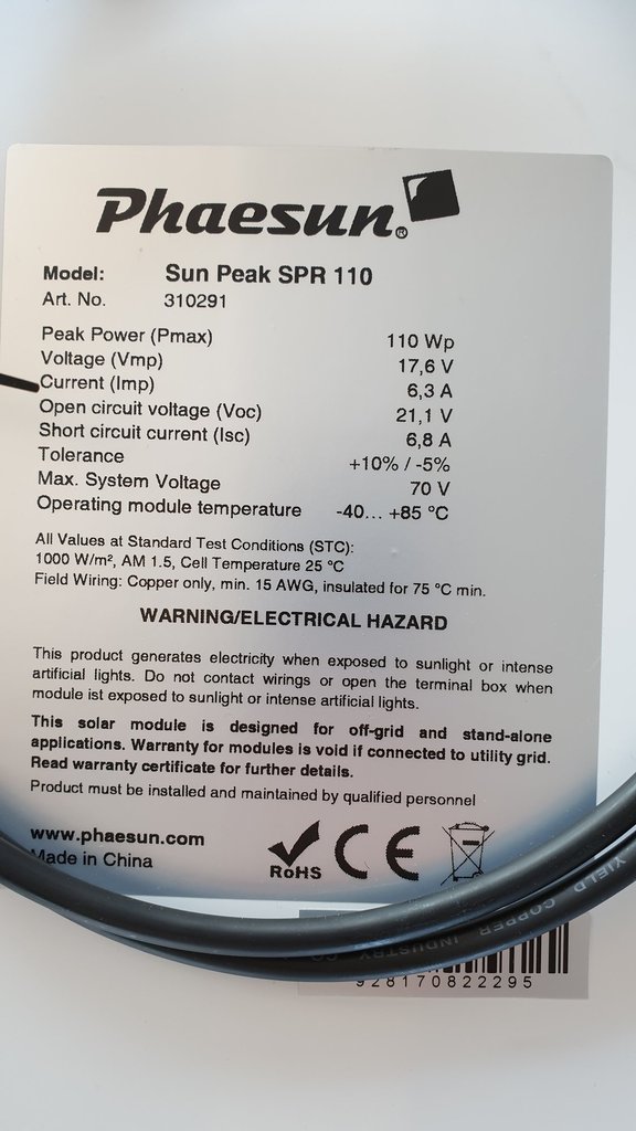

1stPeregrine 137 Postad 4 September , 2020 Hej, Jag har haft detta fabrikat, 2 olika båtar, i en 10 år. Jag tycker de ger mycket effekt på mindre yta än normal standard. Den storleken jag har har tydligen blivit 120 Wp men är väl för bred för dig tror jag. https://order.phaesun.com/index.php/solar-module-phaesun-sun-peak-spr-120-silver.html. Dela detta inlägg Länk till inlägg Dela på andra webbplatser

Vega23 2 Postad 11 September , 2020 2020-09-04 vid 13:57 skrev 1stPeregrine: Hej, Jag har haft detta fabrikat, 2 olika båtar, i en 10 år. Jag tycker de ger mycket effekt på mindre yta än normal standard. Den storleken jag har har tydligen blivit 120 Wp men är väl för bred för dig tror jag. https://order.phaesun.com/index.php/solar-module-phaesun-sun-peak-spr-120-silver.html. Hur är priserna på Phaesun? Är det värt att registrera sig där? Verkar lite omständigt att behöva maila för att få ett konto. Dela detta inlägg Länk till inlägg Dela på andra webbplatser
1stPeregrine 137 Postad 11 September , 2020 Hej, priser har jag ingen koll på nu. Det finns en firma i Göteborg som säljer märket & Conrad i Tyskland har de också vad jag minns. Själv köpte jag båda panelerna av Solkraft i Huddinge vet dock inte om han håller på ännu? Dela detta inlägg Länk till inlägg Dela på andra webbplatser

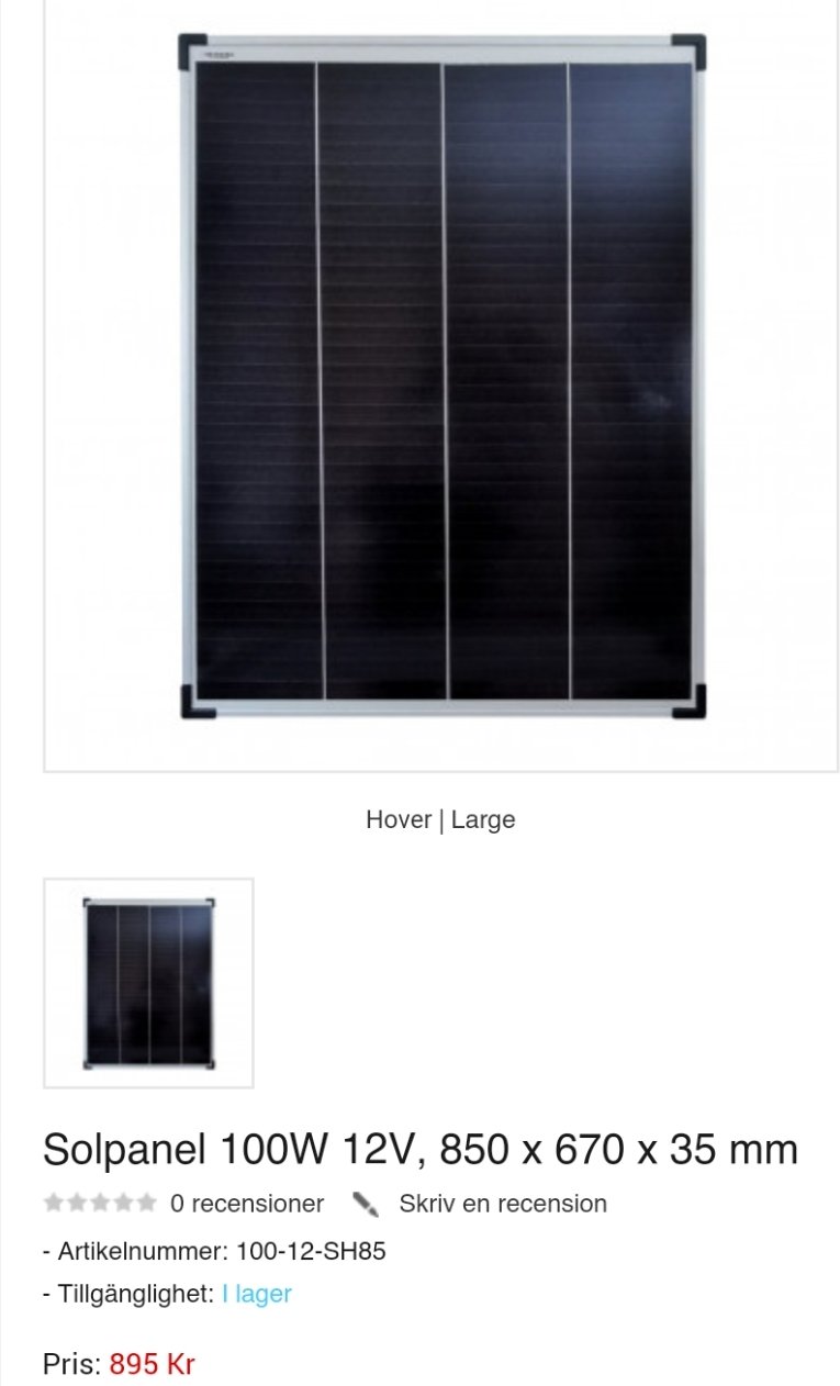

Mackey 4 867 Postad 11 September , 2020 (redigerade) 2020-09-04 vid 16:07 skrev Mackey: Nu blev jag inspirerad att byta vår 50 W panel som kostade ca. 4 000:- kronor (har jag sett på ett kvitto) till en ny 100 W panel som man kan få för under 1 000:- kronor. Den gamla 50-wattaren 65×65 cm är utbytt mot en 100 W panel (85x67 cm) som med frakt kostade knappt 1 000:- kronor. https://24volt.eu/butik/Solpaneler/Solpaneler_12V/100W_12V_shingle_cell_850mm Lite pyssel att fixa en kopplingsbox eftersom just den panel jag ville ha saknade sådan. Tillägg: Slarvigt skrivet, den har kopplingsbox med en plus- och en minuskabel med MC 4-kontakter som utgång. Vi har vår panel på pinne i aktern så det blev en tillfällig box med kopplingar och en diod inuti, men det kanske redan finns en diod. Jag saknar sådan information från leverantören så jag tog det säkra före det osäkra så länge. Redigerad 11 September , 2020 av Mackey 2 Dela detta inlägg Länk till inlägg Dela på andra webbplatser
Dava 292 Postad 11 September , 2020 1 timme sedan skrev Mackey: Lite pyssel att fixa en kopplingsbox eftersom just den panel jag ville ha saknade sådan. Den såg väldigt trevlig ut. Vad menar du med kopplingsbox. Det framgår inte i texten att en sådan skulle saknas. Med en sådan eller (och?) kanske den på 150W skulle jag nästan kunna driva båten direkt med solkraft Dela detta inlägg Länk till inlägg Dela på andra webbplatser
Mackey 4 867 Postad 11 September , 2020 44 minuter sedan skrev Dava: Den såg väldigt trevlig ut. Vad menar du med kopplingsbox. Det framgår inte i texten att en sådan skulle saknas. Slarvigt skrivet av mig, se förtydligande ovan. Dela detta inlägg Länk till inlägg Dela på andra webbplatser
Mackey 4 867 Postad 22 September , 2020 2020-09-11 vid 09:04 skrev Mackey: Den gamla 50-wattaren 65×65 cm är utbytt mot en 100 W panel (85x67 cm) som med frakt kostade knappt 1 000:- kronor. https://24volt.eu/butik/Solpaneler/Solpaneler_12V/100W_12V_shingle_cell_850mm Funkar riktigt bra nu på hösten när solen står lägre, dagarna är kortare och värmaren går mera. Full fjutt i batterierna! 1 Dela detta inlägg Länk till inlägg Dela på andra webbplatser
