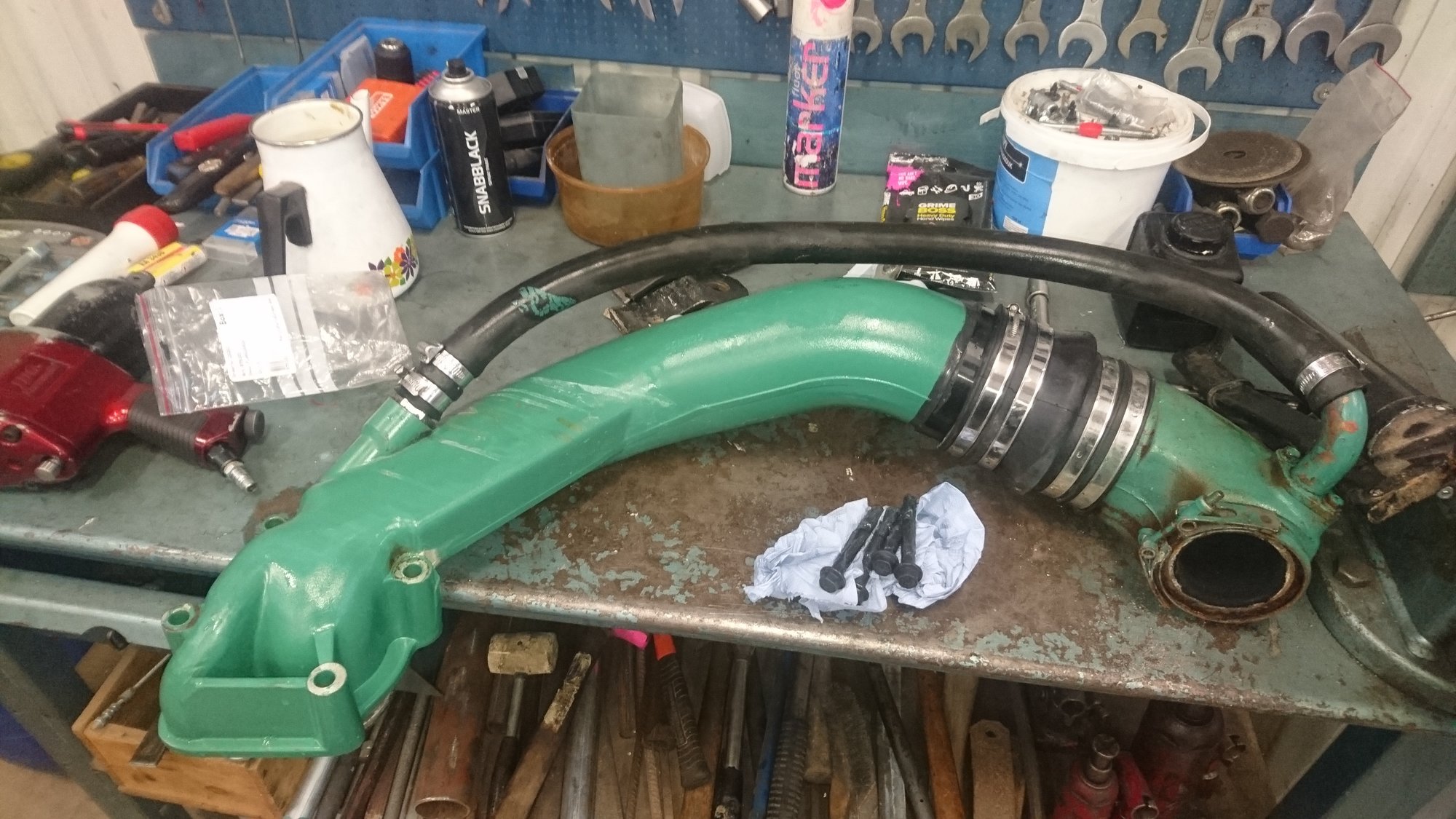

Tog mig friheten att börja komplettera och sammanställa Peters kommentarer med hänvisning till sprängskisser och bilder för att ytterligare förenkla och underlätta.

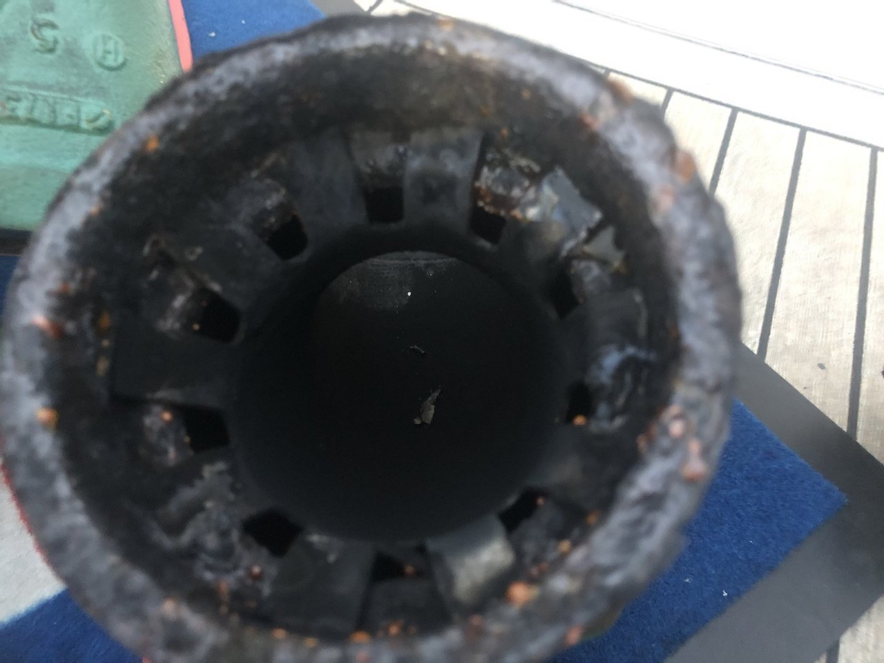

Så nu när båten ändå står på land och för att utesluta fel på turbon så har jag nu (efter ett par timmars arbete) demonterat turbo och avgasknä. Inte direkt svårt som Peter nämner men trångt så det förslår 😐
Jag har svårt att bedöma skicket på min (inte mycket rost men "koksad" som en del säger) så kommer lämna in den för en utbytes och har samtidigt planer på att köpa en ny rostfri avgaskrök.

Du tänker rätt i båda fallen, men RF fri krök tycker jag verkar överarbetat, din motor lär ju vara 15 år iaf och det är säkert kröken med. Ska du ha båten 20 år till är det väl ok med RF, annars skulle jag gått på en originalare. Lycka till med demontering och återmontering, vad sitter det i för båt?
Packningen mellan turbo och motor är det absolut rekommendation på att byta om man tagit bort turbon, enl VP.

Ja, har nog också börjat inse att RF krök känns överarbetat (och nästan dubbelt så dyrt), behöver kanske inte byta alls utan bara göra rent (eventuellt blästra) så kanske den funkar några år till!?

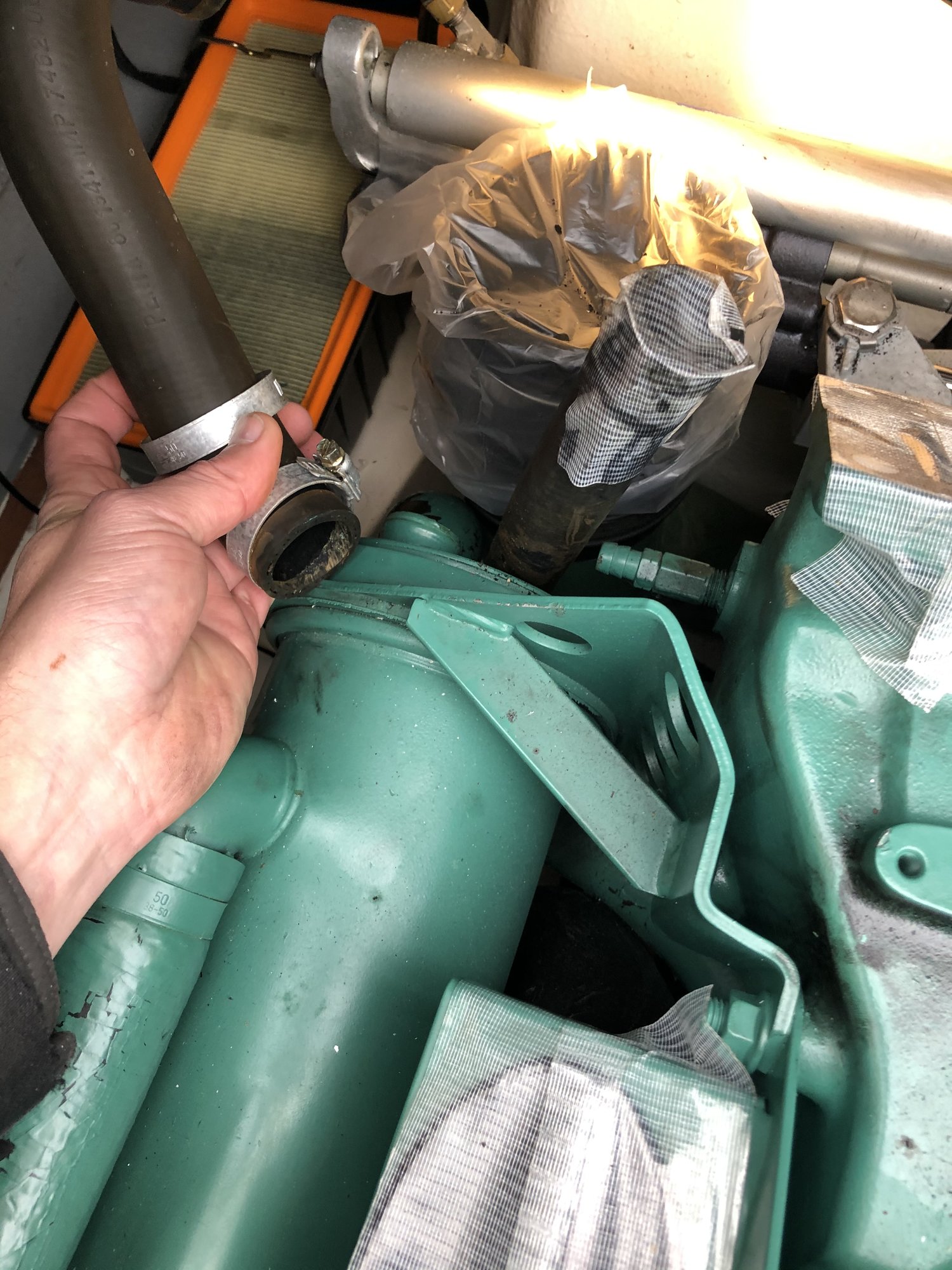

Tack, det var en pärs att få ut den så skall erkänna att det är lite nervöst att återmontera utan att skada nåt 😐

Nej den kröken tycker jag absolut du ska byta, hur kul är det att krypa ner dit igen om två år när den pissar in sjövatten. Gör det ordentligt nu när du ändå håller på. Nästa gång är mitt i semestern och då är det absolut inget roligt jobb, unna är som unna är som vi säger här, när du byter krök kolla då även över avgasröret, det brukar korrodera alldeles under bälgen, byt även bälgen när du ändå håller på. Glöm inte beställa packningen till kopparröret på knäet alltså dumping anslutningen. Knäet kommer omålat så grunda det noga, köp sedan pensel färg på färgaffären de blandar penta grön, pensla sedan på flera lager. Gör likaså på turbon finns ingen grund bara tunn sprayfärg på den rostar igenom på en sommar, grunda pensla sedan håller det. Och du turbon ser ut att gjort sina bästa dagar, vad jag kan se.
Å fy fasen aquador, där behöver man ju skohorn för att komma till turbon, inget för en tungviktare direkt. Den får du dit ta bit för bit dela upp det på ett par dagar ta det lugnt metodiskt så går det bra, har du fått bort det får du dit det. Jäklas det så brukar jag gå och ta en kaffe eller en öl och fundera på polering, sedan på det igen, då brukar det rulla på. Hemma här brukar vi ha lördagsträff i garaget ( gubbträff ) dra några öl skruva lite lösa de problem som kvarstår rätt trevligt.
Hälla olja i turbon ? Nja du får tryck dit direkt ganska grov ledning, sedan brukar jag låta den stå och gå på tomgång en halvtimme, innan jag rör den, sedan har du lite inkörningsperiod, innan du låter den spela ljuvmusik. Jag är väl övernitisk, men har bytt olja efter 10 timmars gångtid, på såväl traktor som båt. Viktigt att du alltid låter turbon varva ner på tomgång ett par minuter innan du stoppar motorn, då lever den lite längre. Ligger du i salt eller sött?

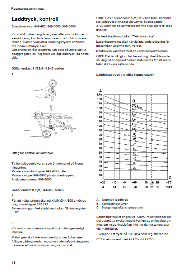

När Du bytt turbon kan det vara intressant att kolla trycket. Jag har i år bytt turbo på 4 motorer, i och för sig AD41:or, och inget av de nya turboaggregaten gav det tryck som de ska göra.
Lycka till med "projektet". 👍

Jadu, trångt så in i norden 😵 skall hamra in ljuddämpningen lite så jag tjänar 1cm samt skruva ur dräneringspluggen på turbon så blir det 1cm till 😁
Som tur är så är jag lång med långa armar så jag kan stå framför motorn och sen böja mig i L-ställning över motorn för nå turbon i bakkant 😂

Hur mätte du trycket, med en analog laddtrycksmätare eller via elektronik typ Yacht devices gränssnitt...?
Funderar på att skaffa nåt av ovanstående så man kolla, hade ju varit intressant 🤔
Men antar att detta är nåt man får kolla när båten kommit i vattnet o blivit varmkörd så man kan gasa på lite?
Går kanske även att mäta på tomgång eller öka varvtalet lite lagom?

Jag mätte analogt via det uttag på insugsröret som VP tycker man ska använda. Men man kan även använda en banjonippel och dubbel hålskruv och mäta på det sätt som kossor beskriver. Jag vill minnas att det är M10-banjo. 41:orna ska laddas med 150kPa men inget av de aggregat jag bytt i sommar gav mer än 100kPa med ojusterad insprutningspump. Vi har VP:s original turbotrycksmätare i våra båtar men jag har gjort i ordning en "mobil" mätare för bl.a. de fall där jag hjälpt andra båtägare.
Kontroll av laddtryck gör man med båten i sjön med motor och drev i normal driftstemperatur. Jag trodde faktiskt att laddtrycksökningen skulle reagera snabbare på justering av pumpen men för att gå från 100kPa till 150kPa behövs ungefär 2 varv. Jag är av naturen försiktig av mig och gör hellre flera små justeringar än färre och större, därför blev det flera testrundor med 1/8-varvs justering. Vid så pass justering av pumpen behöver tomgången justeras ner.

När jag ändå kapat tråden och har experter i panelen så kommer en fråga till 😊
När jag lossade slangen mellan avgasknät och värmeväxlaren rann det ut ca 1-2 liter rent vatten, borde inte det varit glykol efter att vinterkonservering utförts???

Om du kört igenom glykol i systemet hela vägen och gjort rätt ska du inte ha färskvatten vid knäet.
4 minuter sedan skrev kossor:
Nja, det rann ut från värmeväxlaren och inte från knät alltså. Kanske dåligt formulerad fråga och missvisande bild...
Men nu är i alla fall turbo och avgasknä renoverat, blästrat och omlackat och återmonterat 👍
Räckte att byta/renovera avgasdelen på turbon så nu sitter det en rostfri fläns 🙂

Om du kört igenom glykol i systemet så skall där endast finnas glykol blandning. Har du vatten i vväxlaren har du inte gjort rätt. Risk finns du får frostskador. Du måste säkerställa att du fått glykol blandning i HELA systemet.
Kan inte dessa motorer och vet inte om det gäller denna men i KAD32 kan man få vatten kvar i vvx även fast man har kört igenom glykol... Vet en som frös sönder pga det. Glykolen som kom ut genom drevet mättes och var ok
