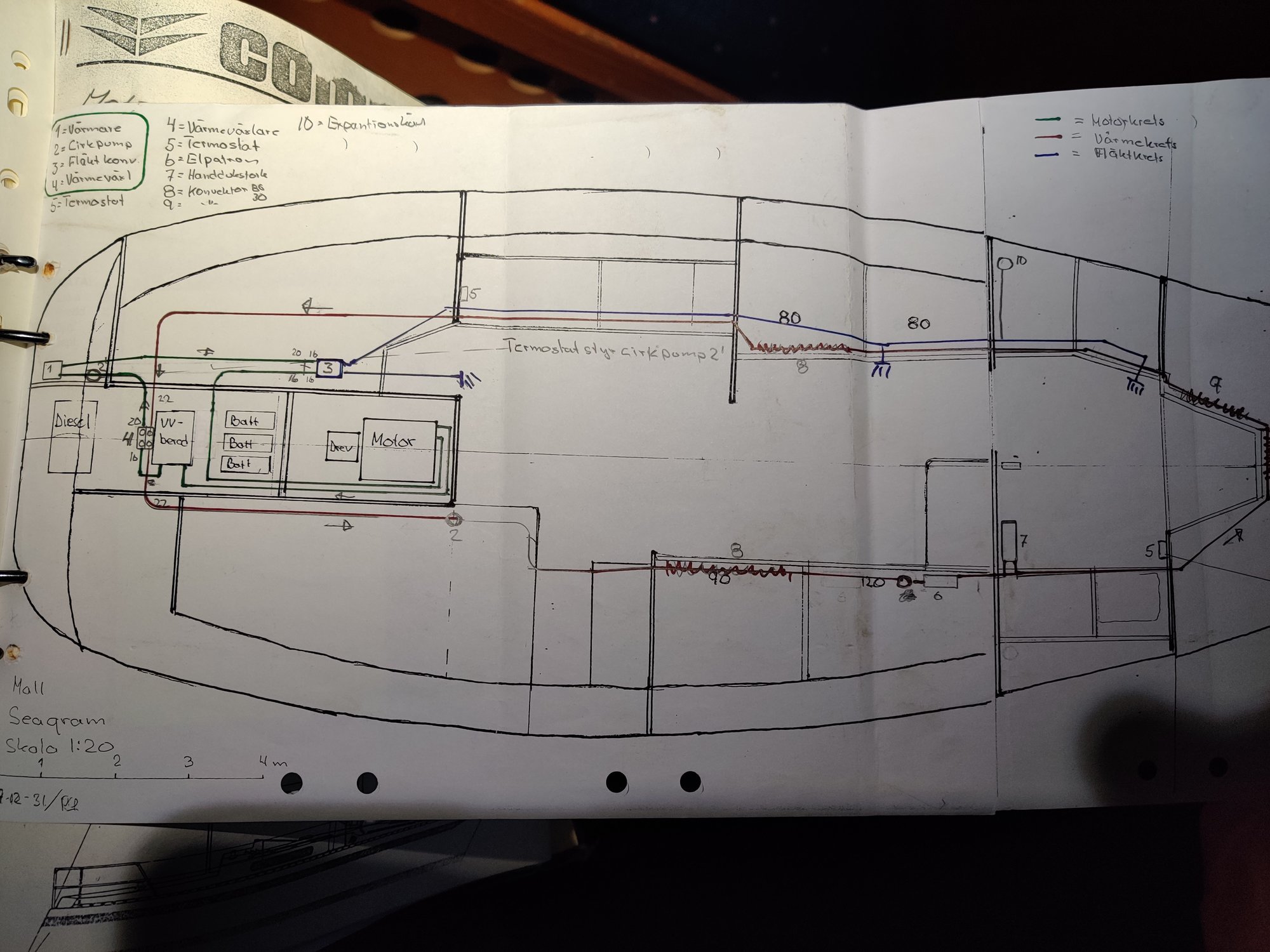

Jag har en skiss på mitt som är lite otydlig. Se nedan.
Angående dieselvärmaren så funkade den perfekt i höstas! Jag provade nyss igen att starta den och följande hände:

Radiatorsystemet verkar enligt skissen vara en separat krets som har kontakt med motor/värmare endast via värmeväxlaren (är detta korrekt). Radiatorkretsen fungerar med elpatron o motor.
Då kan du utesluta problem i radiatorkretsen. En undran bara, hur är det ordnat med expansionskärl i radiatorkretsen? Det finns inget sådan angivet i skissen.

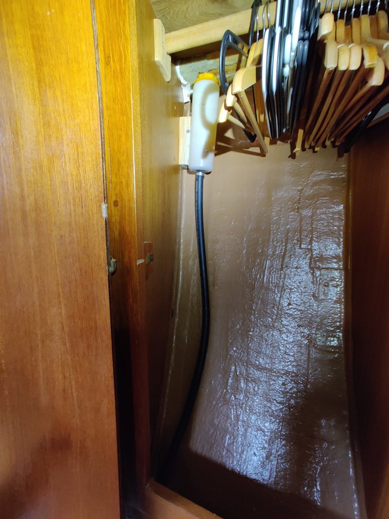

Om detta misstänkta expansionskärl i förpiken hänger samman med radiatorerna så ska det fyllas på med glykolblandning (kolla bara,som GO skriver, att det inte är bogisen för då blir det haveri med glykolblandning)
Tack för alla svar!
Expansionskärlet vid förpiken är direkt och uppenbart kopplat rakt på radiator-slingan. Någon någon bogropeller har jag ej. Ser ut såhär. Är tomt.
Jag skall göra som du skriver med värmaren. Skall starta igen om se om det blir varmt.
Men bränsleslangen är genomskinlig. Där fanns en minimal bubbla och man kunde tydligt se att det rörde sig inuti i takt med att bränslepumpen tickade.
Jag kanske skulle sagt att min skiss är delvis inaktuell då "fläktkrets" inte finns längre utan är demonterad. Enbart vattenburen värme finns nu.
I höstas/hölll jag ju på att tömma vvb etc. Jag har även gått slut på vatten i dricksvattentanken. Så att det sugits in luft där. Kan det ha med det att göra? I bilden ser det ju ut som att det går en krets (motorkrets) direkt till VVB (men hur gör det ihop? - det är ju ingen glykolblandning i VVB såklart.)
Det ska självklart finnas glykolblandning även i expansionskärlet för radiatorkretsen. Men det kommer inte att lösa värmarens startproblem.
