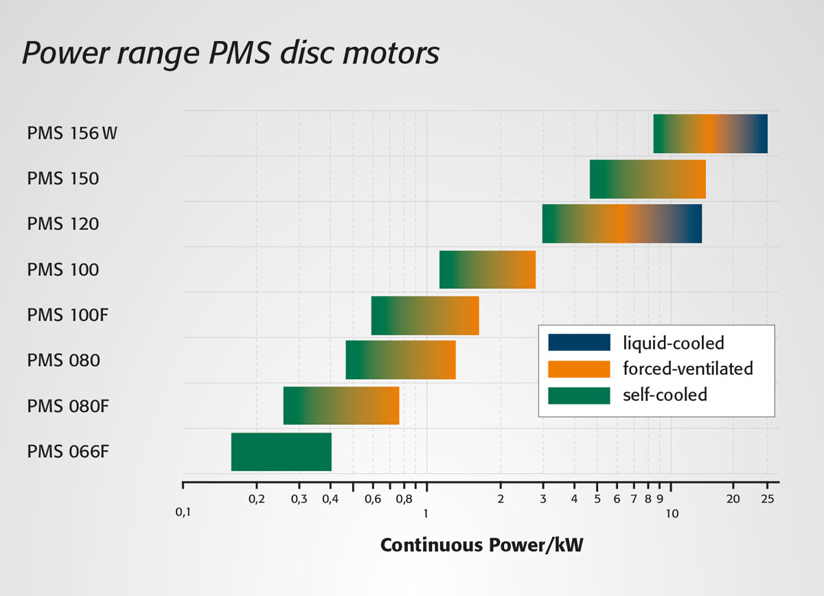

Min motor är en luftkyld PMS120 från Heinzmann. Maxeffekten är, som för alla elmotorer, en funktion av avkylningsförmågan. Tanken med min installation var att en del värme ska ledas ner till S-drevet och på så vis kylas bort i havet. Jag borde då klara en kontinuerlig effekt på nånstans över 5kW. Se graf nedan.
Motorstyrningen jag har, en Sevcon Gen4 Size 2, ska klara 110A kontinuerligt. Skulle bli ca 5,5kW.
Allt det sagt, så har jag aldrig provat att köra på maxeffekt någon längre tid. Jag har först nyligen haft batterikapacitet nog, och sen nya batteriet kom i så har jag inte tagit tid till det. Nu står hon på land, men nästa år ska jag försöka göra lite mer kvantifierbara tester.
