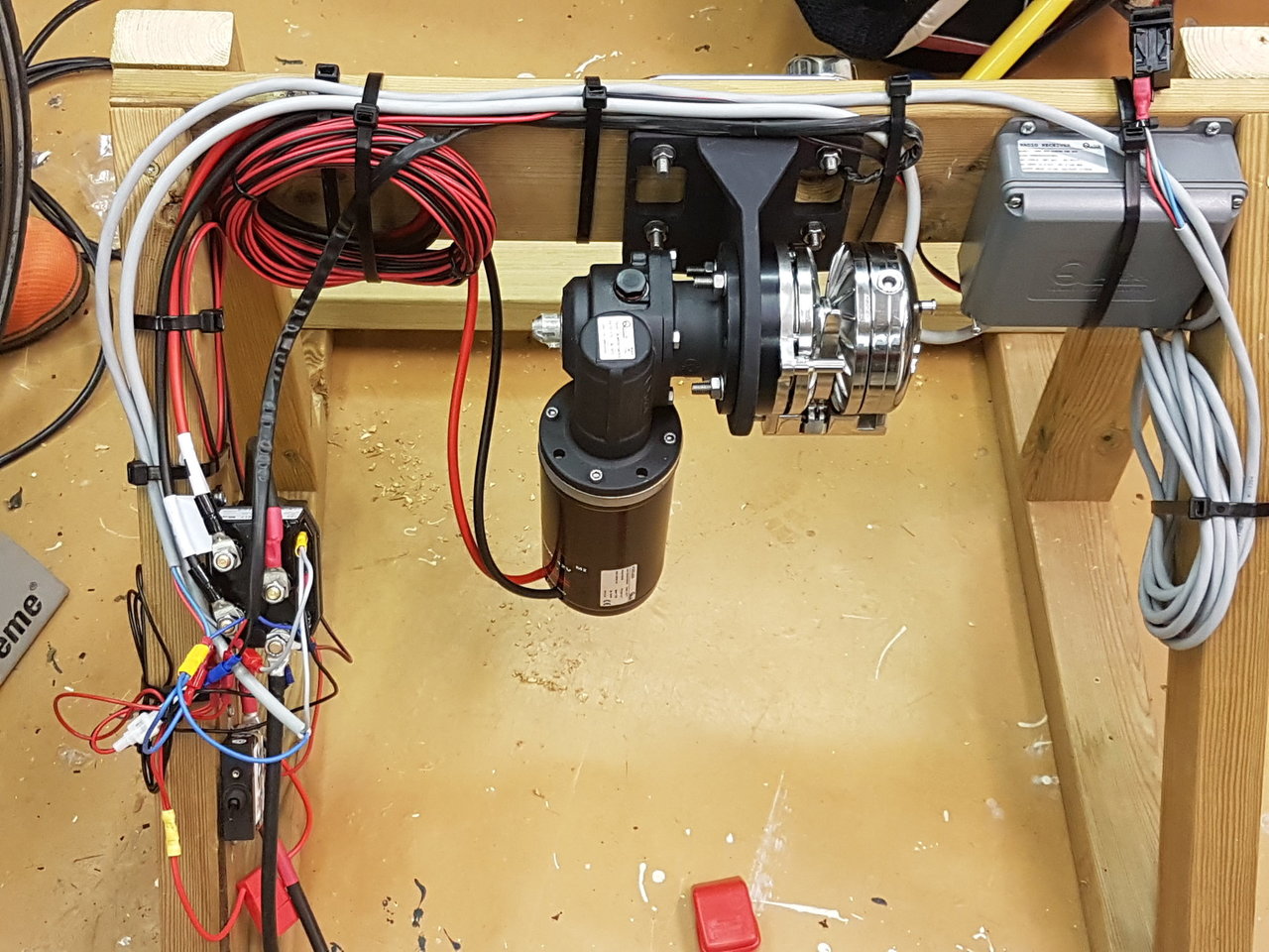

Jag testade grejerna i garaget innan.....

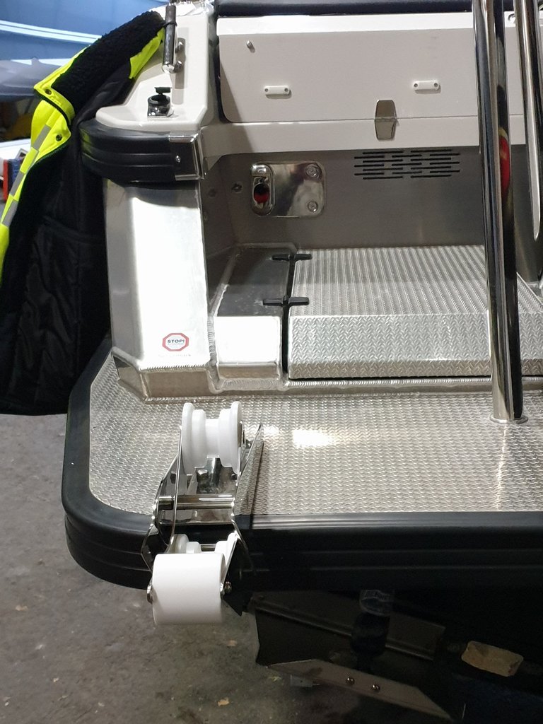

Tack så hjärtligt,  vad för ett ankare och rulle använder ni? Jag har ett Delta 6kg. Bifogar bild på min akter där spelet är tänkt att monteras. Lite knepigt med luckan som ligger innanför badbryggan, att kunna öppna då jag tänker att linan går rakt in i akterspegeln innanför (försöker illustrera) ...
Imponerande bra gjort!
3 minuter sedan skrev bhemac:
Tack. Det var av två anledningar; köpte det på hösten så jag hade hela vintern att fördriva och att det skulle kännas jobbigt om det inte skulle funka när det sedan satt monterat på båten.
Ser ju ut som att luckan blir oanvändbar med ankarspelet där. Går det att beställa båten med ankarspel? Var sitter det då?
Jag har också bara bra erfarenheter av Balder 600.
Var idag inne hos min leverantör som menade att det finns två alternativ, antingen innanför akterspegeln eller i en piedestal ovanför den befintliga ankarboxen, inte så snyggt tycker jag... men kanske svårt montage i det begränsade utrymmet innanför akterspegeln...?
