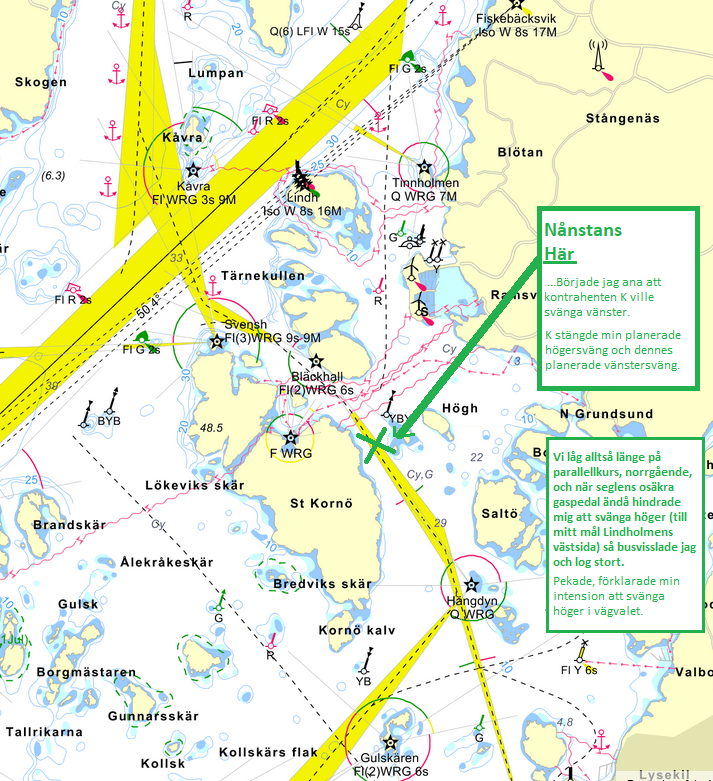

Thomas-1 311 Postad 18 Januari , 2020 (redigerade) Juridik i all ära men allt behöver kanske inte lösas genom fyrkantiga regler? I bilden nedan har jag skissat en sjävupplevd konfliktsituation seglare emellan, den löstes f.ö. elegant genom en busvissling samt ett leende plus litet pekade. (I medvind hör man ju dessutom bra när ingen har bullrande motor, så vi samspråkade utan besvär, vill minnas att jag saktade farten genom att skota hem storseglet och kunde svänga höger akter om kontrahenten K.) Häpp, hur svårt kan de va? (Kan i.o.f.s gott tänka mig samma situation i nattsvart natt, vilket blir proplematisk men men?) Tja, min `sensmoral´ här får bli... lär alla dina adepter att busvissla (eller använda räddningsvästens visselpipa) för att påkalla uppmärksamhet! Lär dem också att le stort där båtar ligger riktigt nära varandra på parallellkurs. Det mesta kan lösas med litet kommunikation. Fast det där med att frångå `juridikens lagparagrafer´ till förmån för vettig direkt-kommunikation (via visselpipa, gester/sampråk) håller ju knappast juridiskt efter eventuella olyckor! Och än värre blir det kanske vid plötsliga manövrer, detta eftersom övriga seglare/motorbåtare förväntar sig att alla `håller nerverna i styr´ och inte gör `förtida´plötsliga girar (annat än möjligen sista ögonblicket strax innan kollision!?). Redigerad 18 Januari , 2020 av Thomas-1 Dela detta inlägg Länk till inlägg Dela på andra webbplatser
