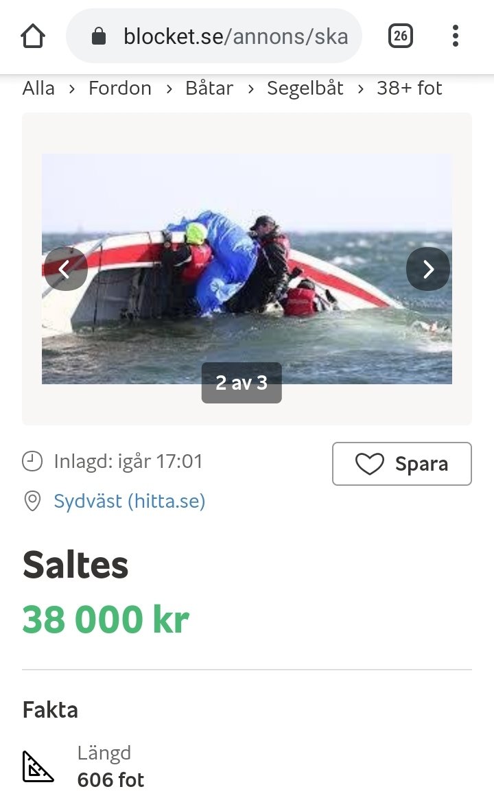

Dava 292 Postad 18 Januari , 2020 Såg denna spännande annons för en 606 fot lång 606 som måste ha motsvarande problem som min.. En tanke är att fästa en dm frigolit längs friborden på insidan. Det skulle ge 400 kg extra flytkraft.. Annars hade det kanske varit en bra idé med flytelememt a la optimistjolle, men var hittar jag stora sådana? 6x 100 liter hade känts tryggt att börja med?! Dela detta inlägg Länk till inlägg Dela på andra webbplatser
bhemac 2 860 Postad 18 Januari , 2020 Börja med att sänka båten och kolla hur stor flytkraft som behövs, den är nog mindre än båtens vikt. Många funderr på detta med osänkbar båt en få verkar lösa problemet. Sen, hur stort problem är det? Om. nu båten blir vattenfylld så kommer den säkert driva mot land och slås sönder där. Själv skulle jag kolla att försäkringen är betald och skita i resten. 1 Dela detta inlägg Länk till inlägg Dela på andra webbplatser
Dava 292 Postad 18 Januari , 2020 Är inte så sugen på att sänka den för att ta reda på hur stort flytbehovet är. Kölen väger knappt 600 kg, plasten och trät får väl ses som neutralt och en hel del luft kommer att fångas i "flytutrymmen" även om båten är halvfull med vatten. Kanske ska lägga krutet på att få en bra elektrisk länspump istället? Var är det smartast och snyggast att leda ut pumpvattnet? Dela detta inlägg Länk till inlägg Dela på andra webbplatser
