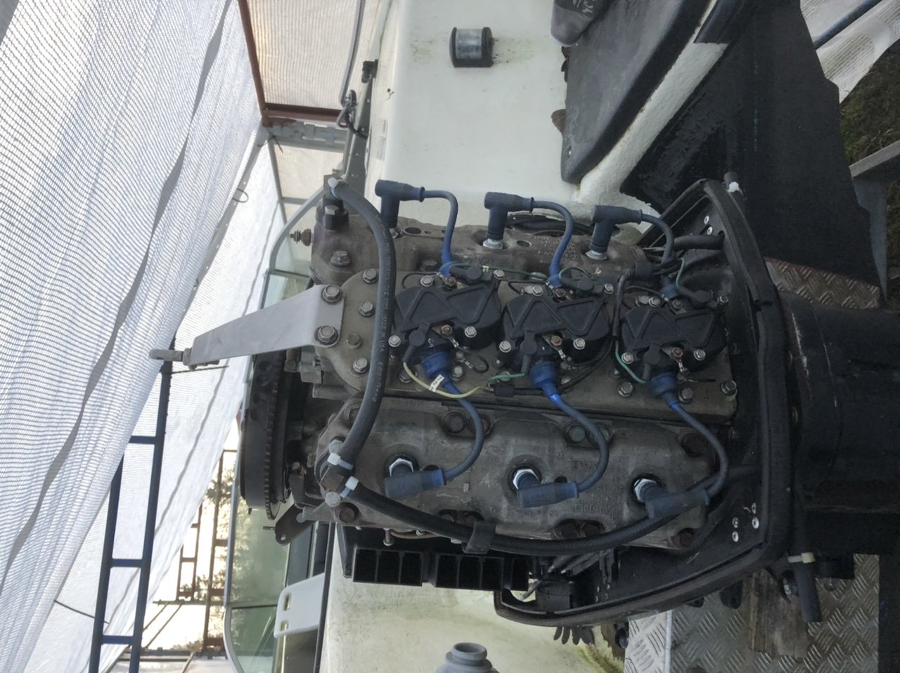

henderson 0 Postad 9 Januari , 2020 Två bilder på motorn om de hjälper någons tankar. Dela detta inlägg Länk till inlägg Dela på andra webbplatser
guestsson 500 Postad 10 Januari , 2020 Omålat block tyder på att detta inte är en vanlig standardmotor. 225 std verkar ha kommit först 1994. Du får nog googla runt själv för att försöka hitta info. det kanske går att få lite hjälp av sprängskisser här: https://www.boats.net/catalog/mercury Tillverkningsnummer kan framgå på "frostbrickan" upptill på blocket. Men här är också ett annat tips: The serial number should be stamped on the port side of the block, at the parting line where the block separates from the front half, under the throttle arm somewhere. Dela detta inlägg Länk till inlägg Dela på andra webbplatser

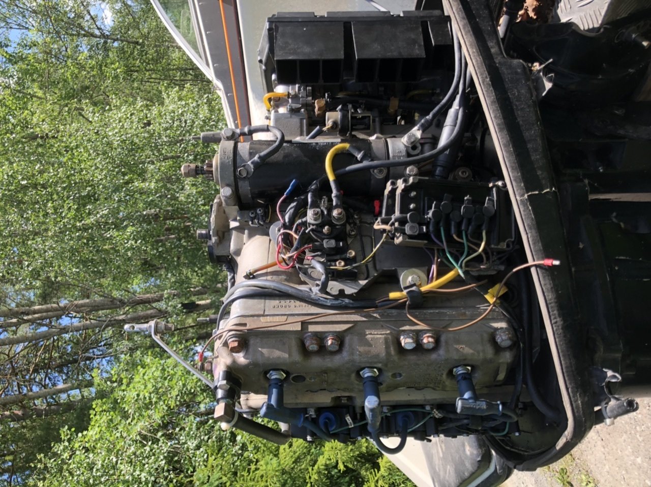

henderson 0 Postad 10 Januari , 2020 Enormt tacksam för alla svar och ideer. själv är jag ganska färsk vad gäller båtmotorer men hållt på med en del annat. har väl börjat inse att jag tagit mig vatten över huvudet 😂 några fler bilder som kanske kan svara på några frågor. Dela detta inlägg Länk till inlägg Dela på andra webbplatser
Mange249 491 Postad 10 Januari , 2020 Fota plastkåpan över motorn och riggen(det mellan motorn och propellern) så vi kan se vilken version, rigg och växelhus det är:) Dela detta inlägg Länk till inlägg Dela på andra webbplatser
