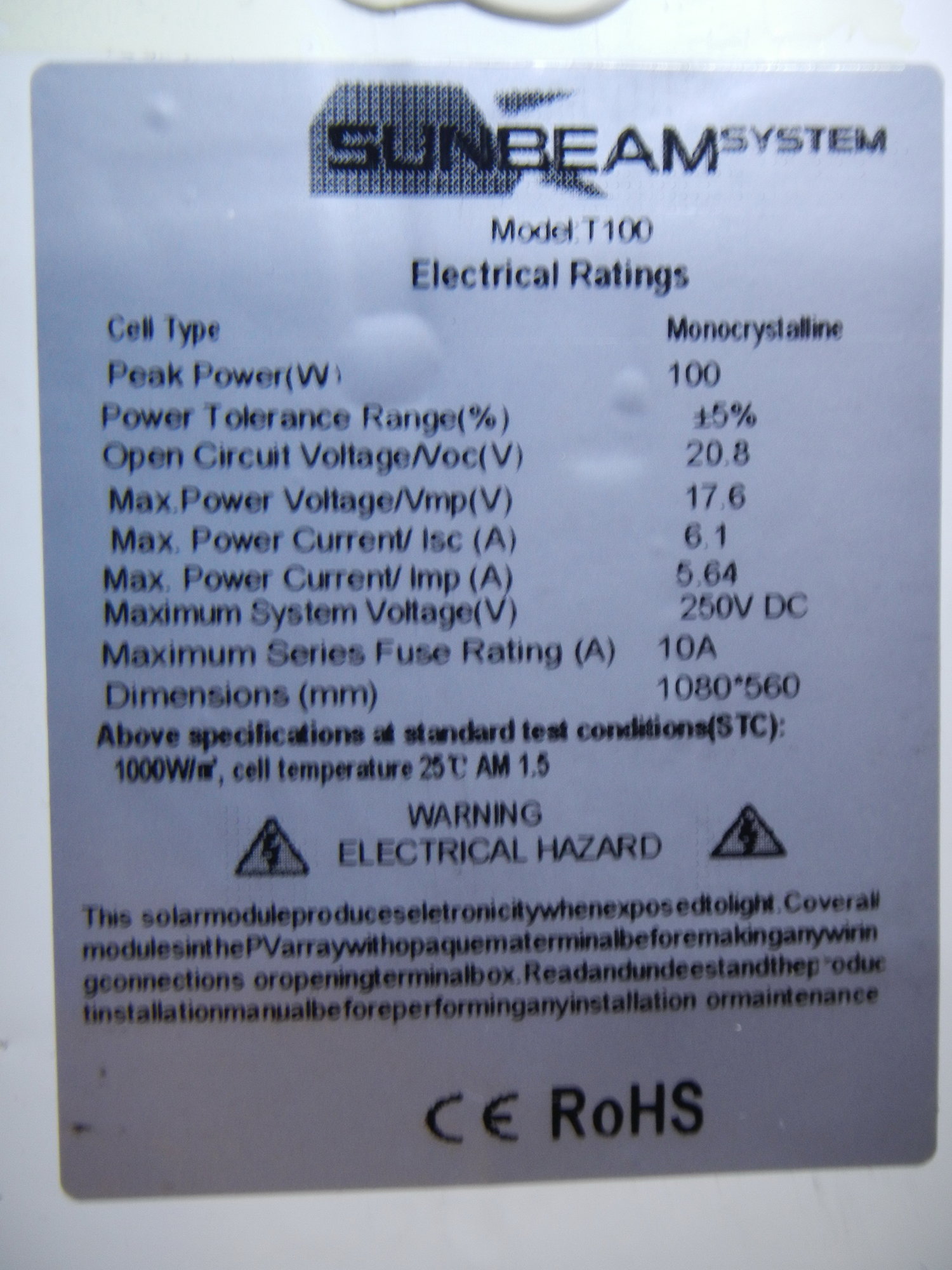

Gäst Postad 18 Januari , 2020 42 minuter sedan skrev tugge: Det skulle kanske funka med 28cm. Synd bara att priset nästan är det dubbla mot vad de traditionella 50w brukar kosta. Jag tänker så här när jag köper Därför har jag precis beställt en Sunbeam. Att betala svider bara en gång. Att veta att det finns bättre prylar än den jag har svider hela tiden. Dela detta inlägg Länk till inlägg Dela på andra webbplatser

tugge 251 Postad 18 Januari , 2020 1 timme sedan skrev Silverfox59: Jag tänker så här när jag köper Därför har jag precis beställt en Sunbeam. Att betala svider bara en gång. Att veta att det finns bättre prylar än den jag har svider hela tiden. Det kanske funkar i detta fallet men det är sällan man kan hitta tester som är Så nBra som detta och det finns ju massa olika tillverkare. Sen är det ju inte säkert att dyrast är bäst Eller köper du alltid 2olika och gör ett test. Men kommer nog lämna in en beställning på 2paneler och testa Dela detta inlägg Länk till inlägg Dela på andra webbplatser

Gäst Postad 18 Januari , 2020 1 timme sedan skrev tugge: Eller köper du alltid 2olika och gör ett test. Jag läser andras tester, inte en utan flera, och drar min slutsats efter det. Köper sällan det billigaste. Jag tror att du får det du betalar för. Kanske inte alltid rätt men det känns bäst. Dela detta inlägg Länk till inlägg Dela på andra webbplatser
anuba 476 Postad 18 Januari , 2020 Jag är lite skeptiskt till testen. Kablarna var bara klämda mot batteriet. Det kan leda till någon tiondels volts skillnad vid batteriet. Då kan de två laddarna ställas in på helt olika laster mot panelerna. Det hade varit mer rättvist att bara löda på ett effektmostånd och mätt spänning och ström, på varje panel. På Hjertman säger det att panelerna är gjorda i samma fabrik. Själv har jag gjort tre olika installationer med både Sunbeam och Multimarin och inte sett någon större skillnad. mot mot vad man kan förvänta sig. Om ni mot förmodan skulle köpa Sunbeam så skulle avråda från att köpa den modellen med VHB-tejp. Den må vara väldigt bra med den är inte lämplig om den inte ligger på ett helt slätt underlag som är rengjort ordentligt. Skrovliga och flexande ytor kan göra så det släpper efter ett tag. Vanlig Sikaflex med skruvar och en snygg fog blir bäst. Den kan dock vara lämpligt att tandspackla ut Sikan så att det inte blir förhöjningar på panelen. Dela detta inlägg Länk till inlägg Dela på andra webbplatser
Gäst Postad 18 Januari , 2020 Vad tror ni om tillförlitligheten på Sunbeams egna utvärderingar som placerar deras egna paneler i topp? https://www.sunbeamsystem.com/sv/ Dela detta inlägg Länk till inlägg Dela på andra webbplatser
ABC 495 Postad 18 Januari , 2020 32 minuter sedan skrev anuba: På Hjertman säger det att panelerna är gjorda i samma fabrik. Jo, och precis som ICA, Coop och dom andra dagligvarubutikerna tar man fram egna märken vars enda syfte naturligtvis är att ge kunden maximal kvalitet till ett så bra pris som möjligt. Men konstigt nog så hamnar dessa egna märken väldigt ofta i botten i tester vad gäller smak, kvalitet eller innehåll... 🙄 Det kan väl inte vara så att man väljer den leverantör som för tillfället kan erbjuda lägst inköpspris med (förhoppningsvis) acceptabel kvalitet för att maximera den egna vinsten? Dela detta inlägg Länk till inlägg Dela på andra webbplatser
