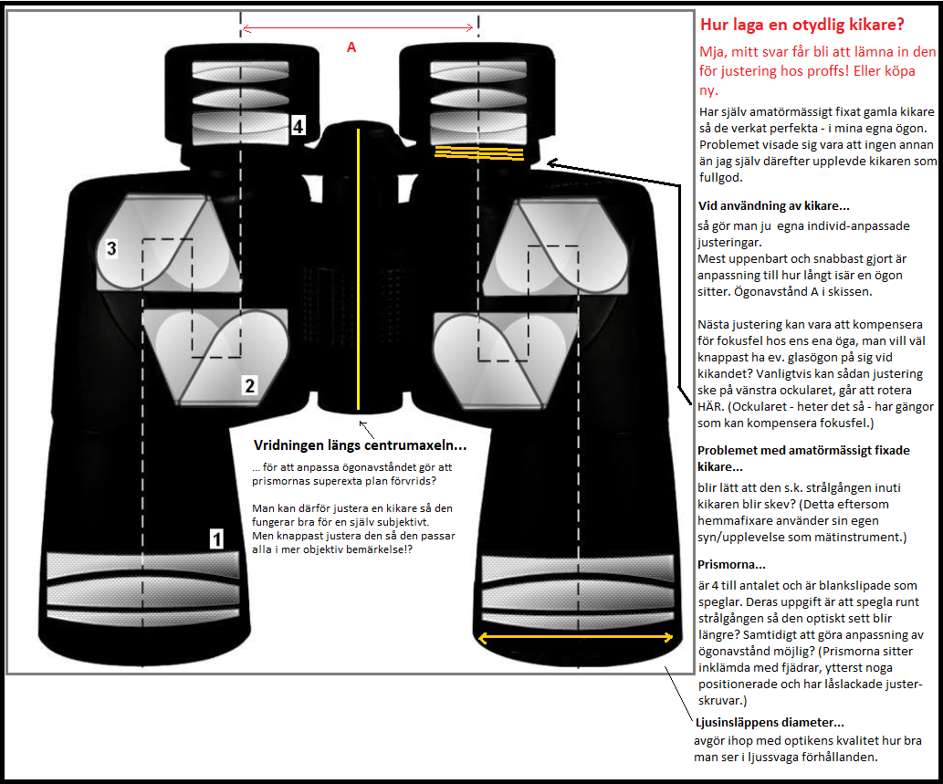

Är också skeptisk. Har justerat gamla kikares prismor så jag tyckt att de är perfekta.
Bara för att få höra kommentarer typ - vad är det här för skitkikare.
Tror det beror på att strålgång inte blir "objektivt" parallell när man använder sitt individuellt subjektiva synintryck vid justering?
Har fixat nedanstående bild för att förklara vad jag menar...
Bildkälla: wikipedia
En riktig kikare har inte dessa problem.
Fungerar förvånansvärt bra.

23 timmar sedan skrev Thomas-1:
Bra och pedagogisk förklaring!
