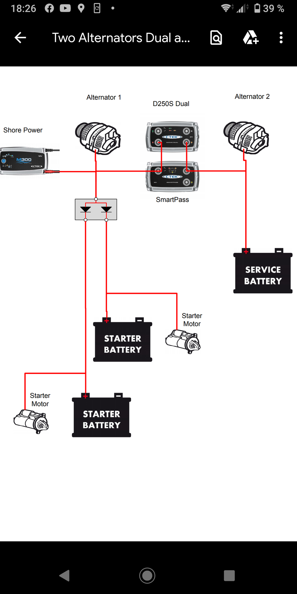

Hej finns det någon el kunnig som kan svara på  min fundering. Var i kontakt med ctek om montering av d250 när man har dubbla maskiner fick ett kopplingsschema men tycker inte det stämmer.
Om man kopplar som schemat kommer inte då d250 få en hög spänning av andra generatorn och tro att batterierna är fulla.
 Går man även inte miste om den fina laddkurvan ctek ska ge om man har en fulgenerator på samma sida som ctek s finkurva går ut?
Det ser helt fel ut. Tycker jag.
