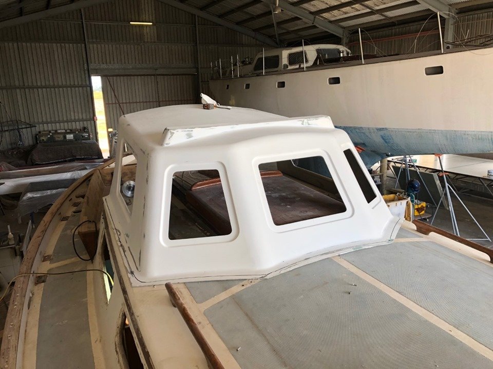

Jag började med att söka efter idéer på nätet och i hemmahamnen.
Dodger.jpg.e2fb34f16d086e525986e843acd279e6.jpg212310792_Allegro27bHenricsonssBtkapell.jpg.2ba351b48cd8b434f9026fc1f1d17764.jpg68523007_2395822177179270_9200336838756139008_n.jpg.80e0cab85d483309d580954636144e87.jpg

Kan notera att rutorna på 1a bilden är gulnade, ska till Gelcoat med det 3 o 4e. Prylar..

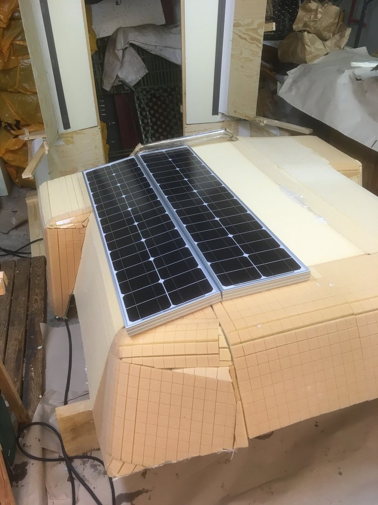

Jag byggde en mockup av styrenskivor och buntband för att få en uppfattning om vad som kunde fungera. Den plana ovansidan är för solpanelen.
Eftersom båten är avmastad så vet jag inte tvärsäkert hur högt jag kan gå. Eftersom det gått att fälla upp sprayhooden så utgår jag från den högsta punkt som bågarna når när man fäller upp/ned sprayhooden. Den markeras av den hängande ribban. Där skall ju även rymmas solpanelen.
Det var ju inte särskilt snyggt så jag kollar på att ha flera små paneler och göra taket välvt.

Och en solcellspanel funkar liggande horisontellt på våra breddgrader?
Ju mer vinkelrätt mot solen detsto effektivare så en fast panel blir alltid ett genomsnitt av solens bana, båtens rullning etc. men det är rätt vanligt att paneler monteras på mer eller mindre horisontella ytor.
Ja. Under Juni är horisontellt några procent effektivare. Om man räknar med att man får ut 100% i Juni så får man ut 45% i September. Vinklar man upp 45° och riktar mot söder så får man ut 62%. Det är den största skillnaden under året. Men, en uppvinklad panel ska hela tiden hållas riktad mot söder....
Det ser inte alls illa ut tycker jag dessutom, "ändamålet helgar medlen". Flera mindre paneler är absolut att föredra, skuggas en så så ger de andra fortfarande ström. Samma om någon skulle gå sönder ("tappat bommen"). Oftast blir det inte dyrare heller.
Jag har två paneler som ligger helt platt på sprayhooden. Det jag kan märka är att de tappar effekt när ligger kvar vatten så lite avrinning skadar inte.

Eftersom bommen är ovanför är risken att en panel blir skuggad ganska stor så tanken vat att ha två eller tre paneler. Någon här (tror det var bhemac) tipsade om Solar Lab och de visade sig ha en långsmal panel på 50W, på höstrea dessutom så det blev fyra sådana.

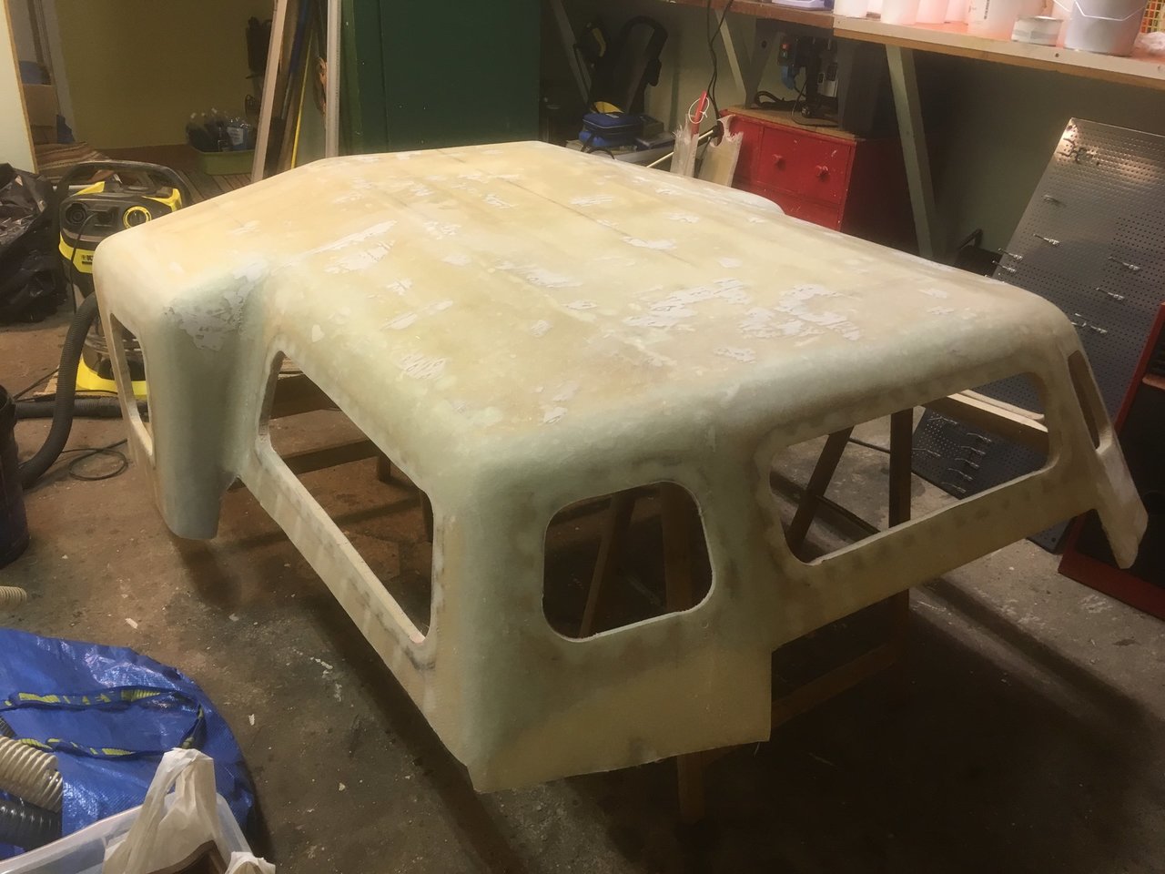

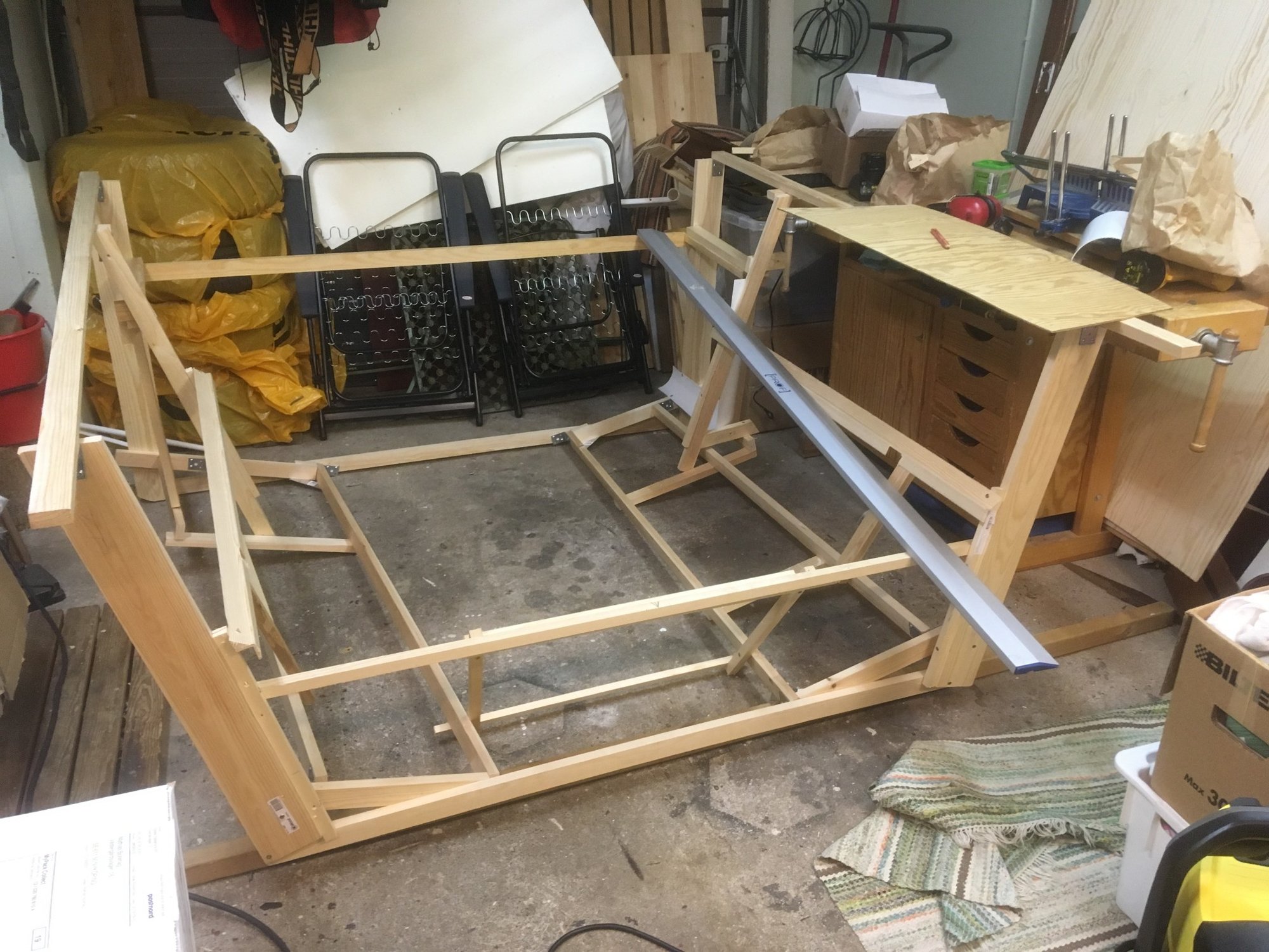

Därmed fick de styra formen på kåpan så jag drog ut den framåt till framkant av luckgaraget, vilket även minskar intrycket av en kantig låda, och taket fick bli tre flata ytor.
Jag byggde ett ramverk av trä som avgränsar de maximala yttermåtten på den färdiga kåpan.
Allegrons form utmärks av att inte ha några raka eller flata ytor utan allt är mer eller mindre rundat och för att inte få intrycket av en fyrkantig plugg i ett runt hål så försökte jag efterlikna båtens former. Sidorna och framrutan fick följa samma vinklar som på överbyggnaden och övrigt höftades för att inte skilja för mycket. Taket fick en viss framåtlutning för att vatten skall rinna av.
Det blev ett ganska komplicerat ramverk för att få med alla vinklar och brytpunkter. Det hade nog varit lättare att försöka få dit något skivmaterial redan på båten men det begränsade utrymmet under täckställningen gjorde att jag inte försökte det.
När allt var klart och uppmärkt så var det bara att skruva isär alltihop, ta in det till garaget och sedan montera ihop det igen men denna gång uppochned.
Till de flata takytorna återanvände jag styrenskivorna medan sidorna kläddes på insidan ramverket med 4 mm plyfa.
För att få rundningen i alla vinklar så sågade jag upp en hängränna i plast till passande sektioner.
Nederkanten (här ovankanten) avgränsas av en vinkellist.

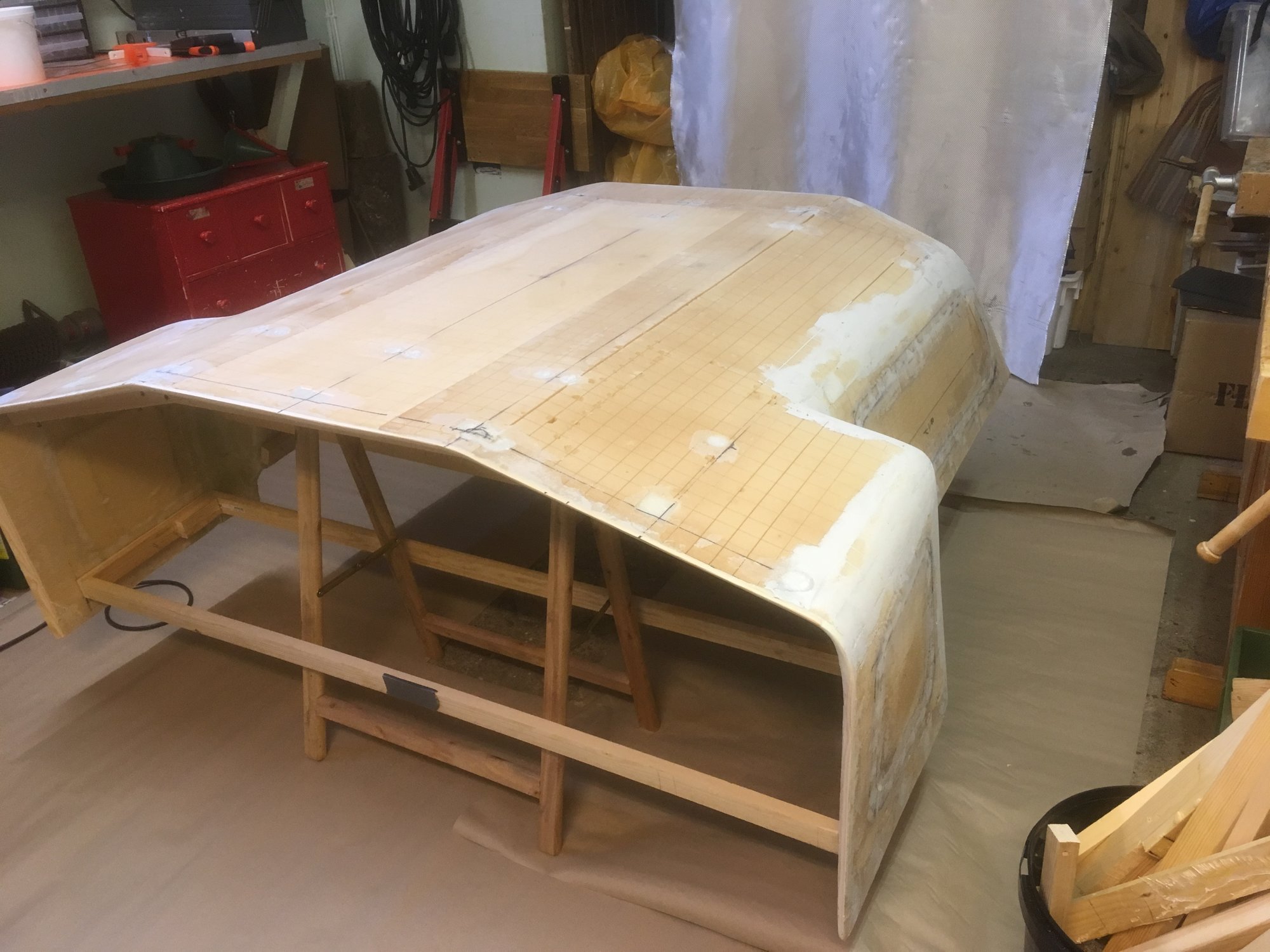

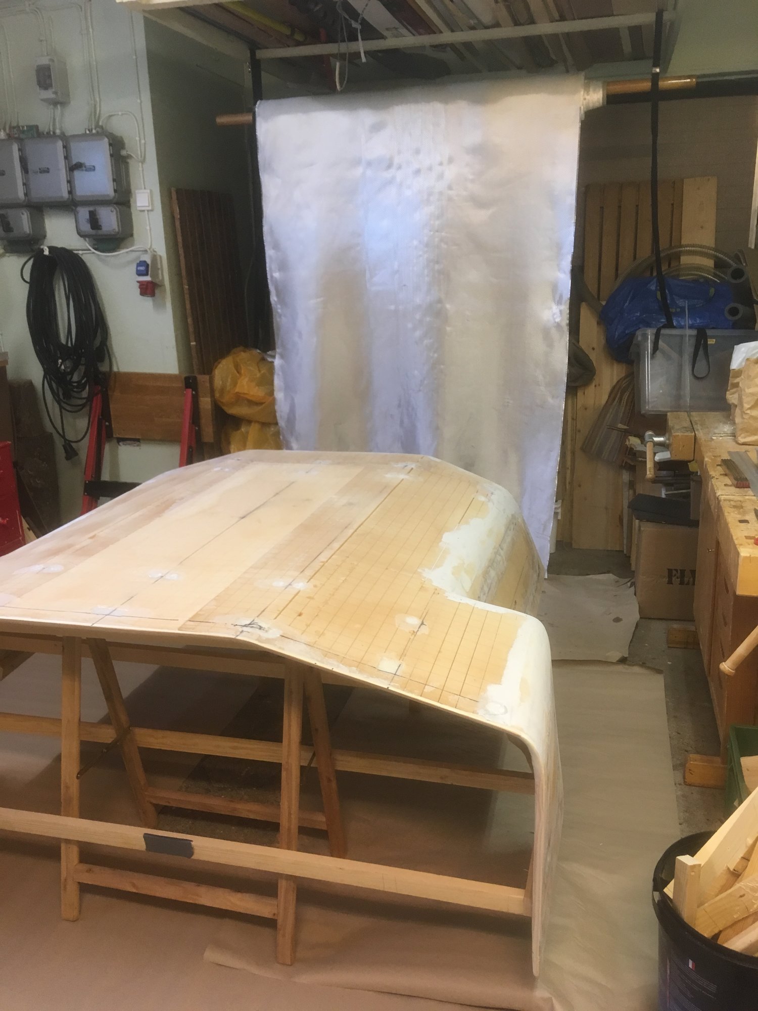

Sedan var det bara att täcka hela formen med distansmaterial. Eftersom det är så många krökta ytor så valde jag 15mm rutskuren divinycell som går att böja på ena eller andra hållet men inte båda.
Eftersom skårorna måste ligga parallellt med böjen så blev det många små bitar i konstiga vinklar och hål däremellan som skulle fyllas. Jag provade att fästa dubbelhäftande tejp på formen men det fäste inte på cellmaterialet. Jag prövade skarvtejp av glasfiber på insidan men inte heller det höll. Slutligen testade jag knappnålar och det gick utmärkt. Man kan nåla ihop hur många småbitar som helst i vilken position man vill. Eftersom materialet inte har någon egentyngd så vill det inte gärna hålla sig till formen men det går även hjälpligt "spika" fast cellmaterialet mot träformen med nålar.
Därefter var det bara att plasta. Jag lade tre lager med 300g väv och sedan glasfiberband i alla vinklar och längs ytterkanten, ett lager 450g och två lager 175g.
Igår var det så lucköppning. Ena sidan hade dåligt stöd och har fallit ut ett par cm men det går att fixa när jag plastar utsidan. Lite epoxi hade runnit ner genom gliporna mellan takytorna och limmat fast vid formen. Som tur var hade jag använt styrenskivorna! Jag hade tänkt lägga tunn målarplast mellan formen och divinycellen men jag glömde det.
Den är inte formstyv så jag skall göra ett inre ramverk som stöd innan jag lyfter upp den på båten för att finjustera kanterna.

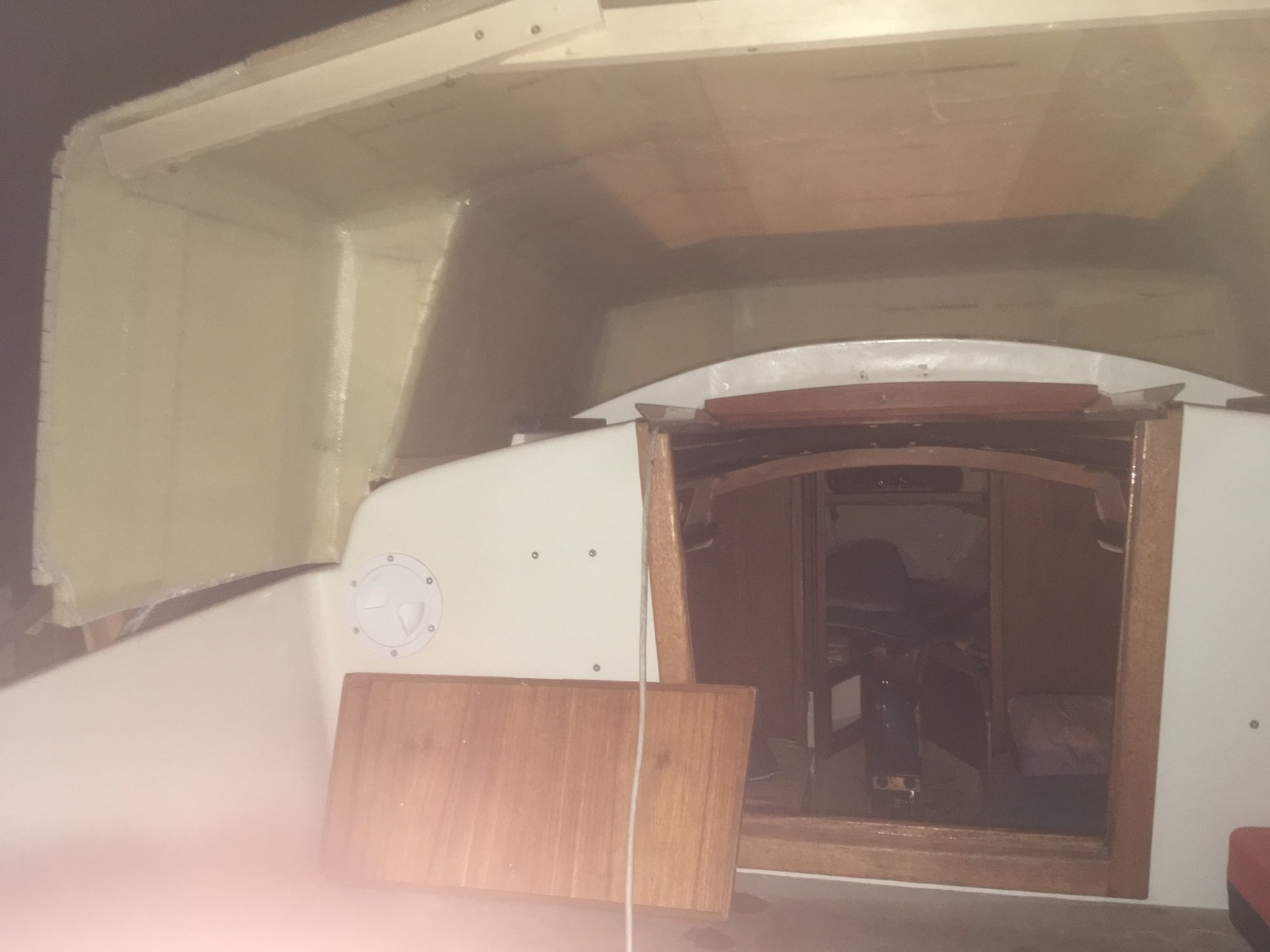

Så här ser det ut med två solpaneler och ett grabbräcke. Tanken är att ha två grabbräcken, ett på var sida, omedelbart nedanför panelen och ovanför sidofönstret och ett längre  där det är placerat på bilden för att skydda panelerna.
Det blev inte perfekt överallt men med varmluftspistol så kan man korrigera i efterhand.

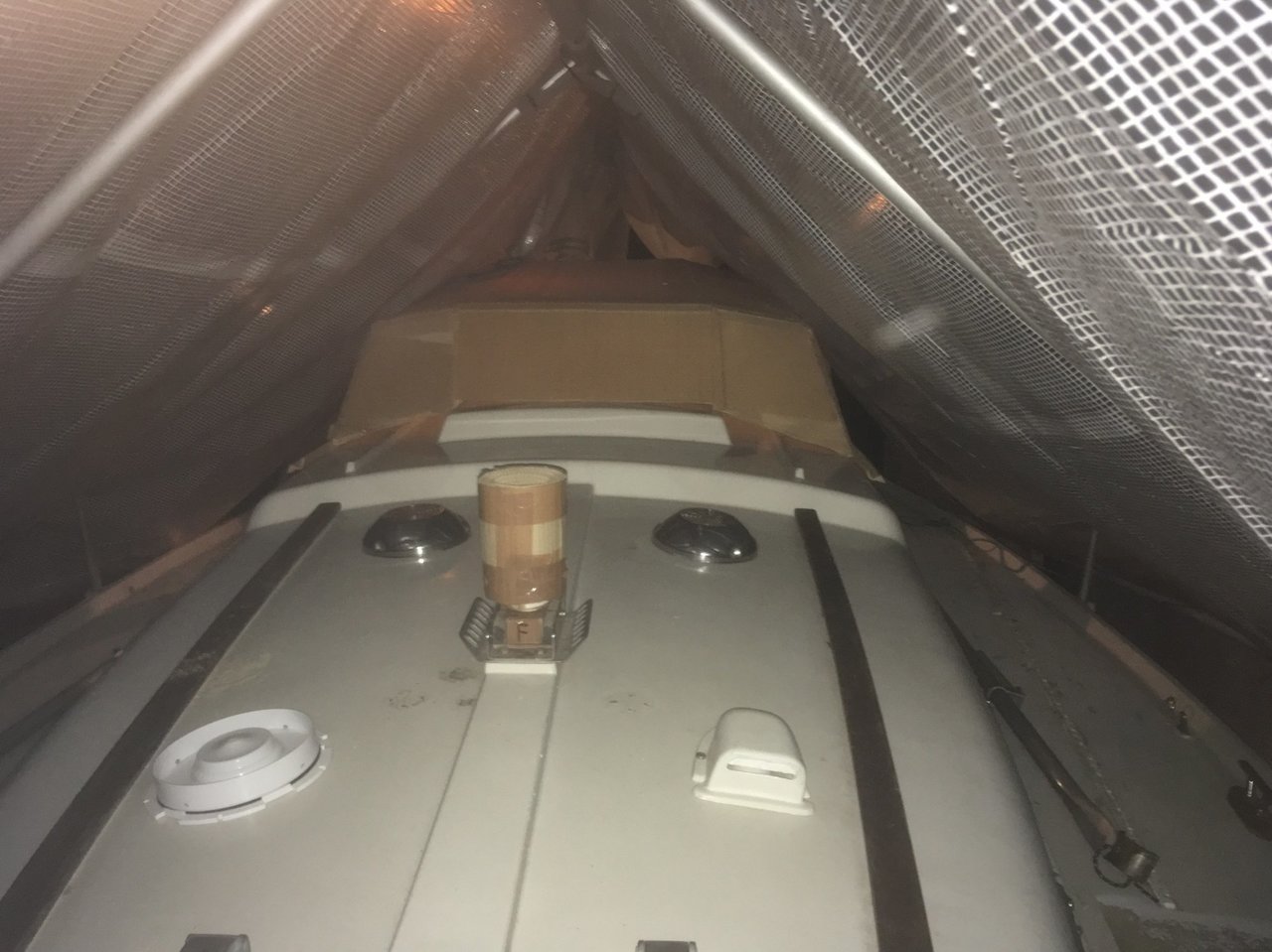

Eftersom jag skall åka bort så var jag tvungen att lyfta upp schabraket på båten för att se om den passade.
2018205589_IMG_0771F.thumb.jpg.bdd40e7ffa1acbf6607f928f7e57e1d3.jpg751418171_IMG_0775F.thumb.jpg.9dad76cd359d75288a8e088c934f67ff.jpg
1 timme sedan skrev BSven:
Den passade perfekt. Jag är grymt imponerad! Du har fått till det riktigt bra. Skall bli intressant att se den när du tar av presenningen.
Det är nästan så att du behöver ta av presenningen nu bara för att fota och lägga upp här så vi får se hur det blir 😁.

Tack, men den är inte ens halvfärdig. Passningen skall finjusteras, fönster skall ritas ut och sedan skall utsidan plastas dubbelt så tjockt som insidan. Vänta inte med kaffet...
Edit: Sedan skall den målas men i vilken färg?
Skrovet är blått, överbyggnaden är smutsgrå.
