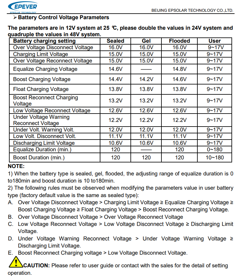

Nu vet jag inte vilka batterier du har, men EP-Ever laddar både våta batterier och AGM med lite högre spänning under en tid efter att spänningen varit låg.

Vilken spänning kan va vettigt att ställa in regulatorn på, att den ska sluta ta emot laddning?
Mätte på laddaren när den laddat klart låg spänningen från den på ca 13.3-13.6 fast 14.3-14.4 när den laddade.
Känns ju som man bör ställa regulatorn på typ 13.5V eller nåt och låta den toppladda till 14.4 ibland.
Jag har haft min inställd på 14.4V hela tiden.. men jag har ju haft 2kylboxar igång hela tiden..
2 av batterierna har lite liv kvar men jag kommer byta ut alla. Vill väl dom nya ska hålla 3+ säsonger..
13,5V ger fulladdat också, men det tar onödigt lång tid. 14,0V är ändå ganska säkert och är ungefär den spänningen jag valt. I och med att solpanelerna har gott om tid att ladda (laddar ju även när båten inte används) ligger jag gärna lite i underkant på den spänningen.

En 100A MPPT låter inte som en helt "pålitlig", en "riktig" regulator på 100A brukar vara svindyr.
Med en sådan regulator skulle jag sätta den på max 14,0V. Dessutom skulle jag noga kolla spänningen, att den inte blir för hög.
4 timmar sedan skrev IngemarE:
Håller helt med, men om man har hela 400W i solpaneler kan de trycka på tillräckligt för att koka sönder ganska mycket även om de bara är aktiva på dagen (20-30A)...
Äsch så mycket lyser inte solen ;)
Har man så mycket solpanel så ska man definitivt ha både en bra regulator och en vettig övervakning.
1 minut sedan skrev bhemac:
Sommartid kör jag 14,2V, vintertid 13,7V. Detta med en "pålitlig" regulator.
Ok.. får leta rätt på kvitto.
Hur mkt är "svindyr"" för en sån?
Aaa. Hade tänkt sätta den på 13.8-14
Jar kört 14.4v sommar å 13.7v vinter.
På sommaren när jag kommit t båten.. å annars åxå har regulatorn visat 14.4v.
Fast i somras såg jag att den plötsligt visade 15-17v.. å alla andra funktioner verkade vilsna.
Hade dessvärre kvar den i ett par veckor tills jag fick den nya.
Just nu skrev Caribic410:
Ps. Den första nya.. köpt från nån kinabutik var för klen, så jag fick beställa en ny nr2.. , den sitter där nu. Ds.
47 minuter sedan skrev Caribic410:
En bra regulator för 15-20A kosta 1-2 tkr.
100A, minst 5tkr
1 timme sedan skrev bhemac:
100A, minst 5tkr
Ok. Då är det antingen inte en 100A utan kanske 30A... eller så är det en "inte bra" den kostade nog inga 5k.. max 1.8k eller nåt.
Testar på 13.8V vid kotinuerlig druft och nån toppning nån gång /sommar.
I detta sammanhang är det bra att påpeka att en bra regulator (liksom en bra laddare) har tempsensor så att laddningen kompenseras efter varierande grader. Denna ska sättas direkt på batterierna.
Kallt = högre spänning
Varmt = lägre spänning
