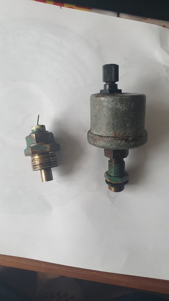

Broadsword 6 Postad 23 Juli , 2019 Hej! Min gamla SABB HG (8hp) har två mätare, vattentemp och oljetryck. Jag får inga värden från dessa. Därför har jag testat dom hemma och när jag slår på 12volt så reagerar mätarna, vilket bär innebära att själva mätarna fungerar. Nu, om jag till mätaren för vattentemp sätter 12v till +, minus från samma källa och en givarkabel från mätarstiftet till givaren (se foto) och kör en hårtork på givaren så får jag ingen reagens på mätaren. Min fråga är: Kan jag testa själva givaren på annat sätt, typ via OHM eller liknande på multimetern? Multimeter mellan + och minus = 13,02V Multimeter mellan - och givar = 9,66V Multimeter mellan + och givare = 3,357 volt. (Jag har för mig att givaren skall släppa igenom mer "-" när temperaturen på kylvattnet höjs. Likaså, kan jag på något sätt testa oljetrycksgivaren hemma (se bild)? Det är en "burk" som mäter trycket... Vore väldigt tacksam för hjälp Med vänliga hälsningar Dela detta inlägg Länk till inlägg Dela på andra webbplatser

Broadsword 6 Postad 23 Juli , 2019 Hej och tack så mycket för svar. Har pluggat in givaren enligt fotot nedan. Är det ok? Har inte kört värme på givaren ännu... Dela detta inlägg Länk till inlägg Dela på andra webbplatser
guestsson 502 Postad 23 Juli , 2019 Det ser ut att vars två givare. Det t.h. är defintivt en oljetrycksgivaren. +12 V ska som du beskrivit kopplas till instrumentet. Minus skall kopplas till gods på givarna. Sedan skall en ledning kopplas från givarens utgång till instrumentets givaringång. Sannolikt mäter instrumenten den ström som passerar genom givaren. För att detta skall funka måste resistansen sjunka med ökande mätvärde, temp resp. tryck. Tempgivaren är enkel att kolla på det sätt George_ohm beskrivit. Oljetryckmätaren fodrar att du kan trycksätta den, vilket kanske går med t.ex. en cykelpump. Jag tror dock inte att tryckgivarens resistans är "oändlig" i trycklöst tillstånd. Men jag har ett minne av att Nollpunkten ligger en bit upp på instrumentskalan och att visarnålen hoppar dit då tändningen slås på. Jag skulle därför anta att en givare med mycket hög resistans är trasig. Dela detta inlägg Länk till inlägg Dela på andra webbplatser
Georg_Ohm 5 265 Postad 23 Juli , 2019 (redigerade) 44 minuter sedan skrev Broadsword: Hej och tack så mycket för svar. Har pluggat in givaren enligt fotot nedan. Är det ok? Har inte kört värme på givaren ännu... Helt riktigt! Jag kan tänka mig att resistansen ökar med värme, men vissa givare kan vara tvärtom. Du kan ju sätta en slangklämma om gängorna och fästa krokodilklämman i den så slipper du bränna fingrarna, istället för varmluftspistol kan du lägga det hela i en kastrull med vatten på spisen. Den andra givaren är sannolikt en oljetrycksgivate från VDO, lika sannolikt en sådan som bara tänder lampan vid lågt tryck, borde ge omkring 0 ohm nu när du har den i handen. Det finns en liknande med två anslutningar, den ena till kontrollapparat den andra till ett instrument. Redigerad 23 Juli , 2019 av Georg_Ohm 1 Dela detta inlägg Länk till inlägg Dela på andra webbplatser

guestsson 502 Postad 23 Juli , 2019 18 minuter sedan skrev Georg_Ohm: Helt riktigt! Jag kan tänka mig att resistansen ökar med värme, men vissa givare kan vara tvärtom. Du kan ju sätta en slangklämma om gängorna och fästa krokodilklämman i den så slipper du bränna fingrarna, istället för varmluftspistol kan du lägga det hela i en kastrull med vatten på spisen. Den andra givaren är sannolikt en oljetrycksgivate från VDO, lika sannolikt en sådan som bara tänder lampan vid lågt tryck, borde ge omkring 0 ohm nu när du har den i handen. Det finns en liknande med två anslutningar, den ena till kontrollapparat den andra till ett instrument. Tror inte det är så. En oljetrycksswitch brukar se ut som tempgivaren ingefär, Betydligt mindre än givaren och med en klen gänga och hål i mitten, så detta är utan tvekan en tryckgivare. Dela detta inlägg Länk till inlägg Dela på andra webbplatser

Georg_Ohm 5 265 Postad 23 Juli , 2019 O-ringen bör du byta. Men det värsta som kan hända är att det läcker lite olja här, utan givare läcker det mycket olja... Med blåspostolen kan du försiktigt trycksätta givaren, om du håller den i handen. Mär samtidigt med ohmmetern. Dela detta inlägg Länk till inlägg Dela på andra webbplatser
Georg_Ohm 5 265 Postad 23 Juli , 2019 2 timmar sedan skrev guestsson: Tror inte det är så. En oljetrycksswitch brukar se ut som tempgivaren ingefär, Betydligt mindre än givaren och med en klen gänga och hål i mitten, så detta är utan tvekan en tryckgivare. Kan vara så men jag har likadana liggandes i verkstaden. Dela detta inlägg Länk till inlägg Dela på andra webbplatser

Georg_Ohm 5 265 Postad 23 Juli , 2019 Oljetrycksgivaren är kanske inte original, typiskt VDO, så har dem en adapter påskuvad på gängorna. Dela detta inlägg Länk till inlägg Dela på andra webbplatser
