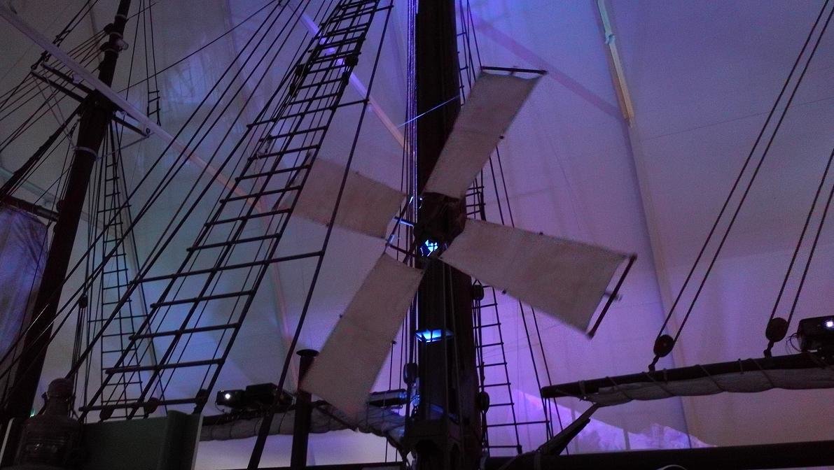

trewq 593 Postad 28 Maj , 2019 Tog en bild på Fram där vindgeneratorn användes på 1890-talet, Norges första. Satt visserligen mellan stor- och fockmasten och ute på relingen har jag för mig. Länk till bild och artikel i polarmiljö https://www.ostlendingen.no/elverum/men-nansen-var-nok-forst/s/2-2.2757-1.4048792 1 Dela detta inlägg Länk till inlägg Dela på andra webbplatser
McLasse 707 Postad 28 Maj , 2019 1 timme sedan skrev bhemac: Nr 2. Hur många använder mesanstagsegel? Har sett en del där armen till generatorn går rakt ut åt SB eller BB. 32 minuter sedan skrev trewq: Tog en bild på Fram där vindgeneratorn användes på 1890-talet, Hahaha!!! Jag förstår vad ni försöker säga, men jag är nog lite förlegad, precis som min vindgenerator! Relingen är ju ett alternativ men jag tror jag skickar upp den i toppen i stället. Den laddar faktiskt riktigt bra när det blåser. Mer än solpanelerna (om det är riktigt, riktigt mulet, eller natt eller om "någon" lagt en jacka på fel ställe 🤔). Förbaskat, kanske får tänka om vad gäller den där snurriga saken. Dela detta inlägg Länk till inlägg Dela på andra webbplatser
