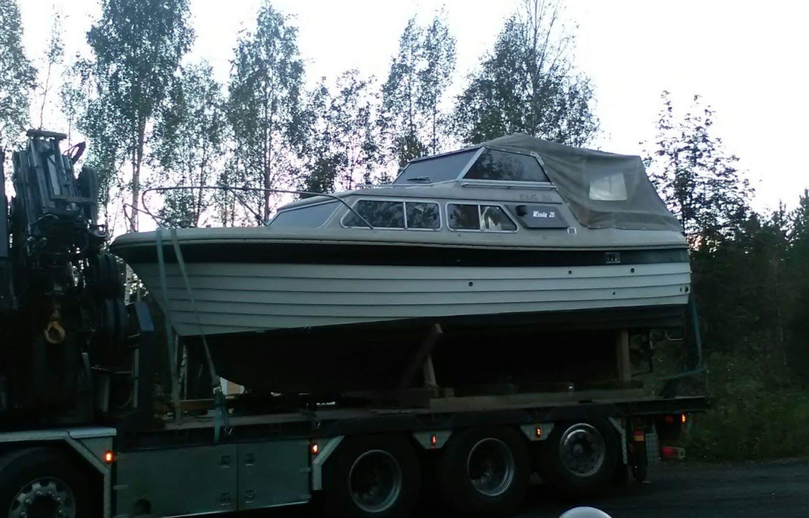

Objektet är en plastsnipa från mitten av 80-talet, Windy 26. Båten köptes som renoveringsobjekt för ett par år sedan, och jag håller sakta men säkert på att göra båt av henne igen. Det är frågan om en grundlig renovering, det mesta hade rivits ut av båtens förra ägare som ville förnya inredningen. Sen hände inget mer efter att han rivit klart, så jag köpte i princip ett tomt skrov med motor. Den gamla inredningen går till viss del att använda, som mall åtminstone.
Renoveringen har som sagt startat redan för en tid sedan, men jag uppdaterar med vad som gjorts tills dags dato. Nedan ett par bilder av skutan som hon såg ut vid hemkomst. Barnen var åtminstone positiva, frun var av olika orsaker inte med på bild i detta skede...

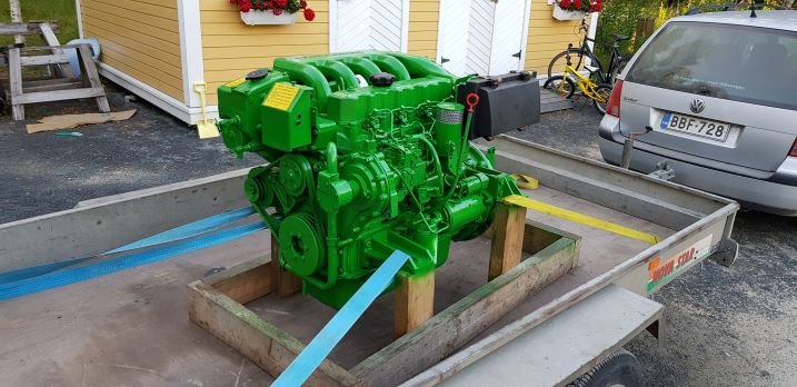

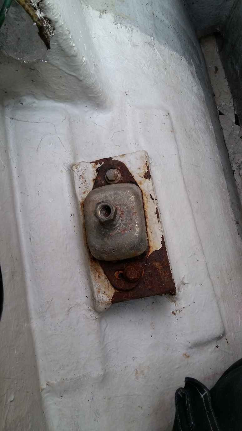

Motorn är en MD 30A, och har i något skede blivit utbytt. Originalmotorn torde ha varit en MD 21. Av någon orsak hade avgaslimpa och diverse andra delar skruvats loss, och motorn gick inte runt. Försökte först få loss kolvarna med rostlösare och dieselolja i cylindrarna, men då det inte lyckades bestämde vi oss för motorlyft. Vilket visade sig vara helt rätt, då det visade sig att kölsvinet under motorn även behövde repareras. Treans cylinder hade rostat fast då vatten läckt in, men både kolv och cylinder visade sig vara i gott skick. Reparatören plockade motorn i bitar, honade cylindrarna, kollade alla lager, bytte alla packningar och målade och provkörde motorn. Blir betydligt trevligare och tryggare att ha den i motorrummet nu!

Efter motorlyftet tvättades motorrunnet ordentligt. Motordynorna var slut och ett av dem gick även av då motorn skulle lossas, så det blir nya. En skada i kölsvinet slipades ur och spacklades med glasfiberspackel. Avslutade med ett par lager glasfibermatta och polyester för att ge lagningen ännu bredare fäste. Det verkade som att skadan var gammal, vilket antagligen betyder att en del olja och diesel även kunnat sugas upp av laminatet. Jag försökte tvätta med aceton så gott det gick, och har inte ännu sett några tendenser till att lagningen skulle släppa. Men vad tror ni generellt om diesel i glasfiberlaminat, avdunstar dieseln med tiden eller kan det ställa till med problem i framtiden ? Till sist målades allt som inte skall kläs med ljudisolering.

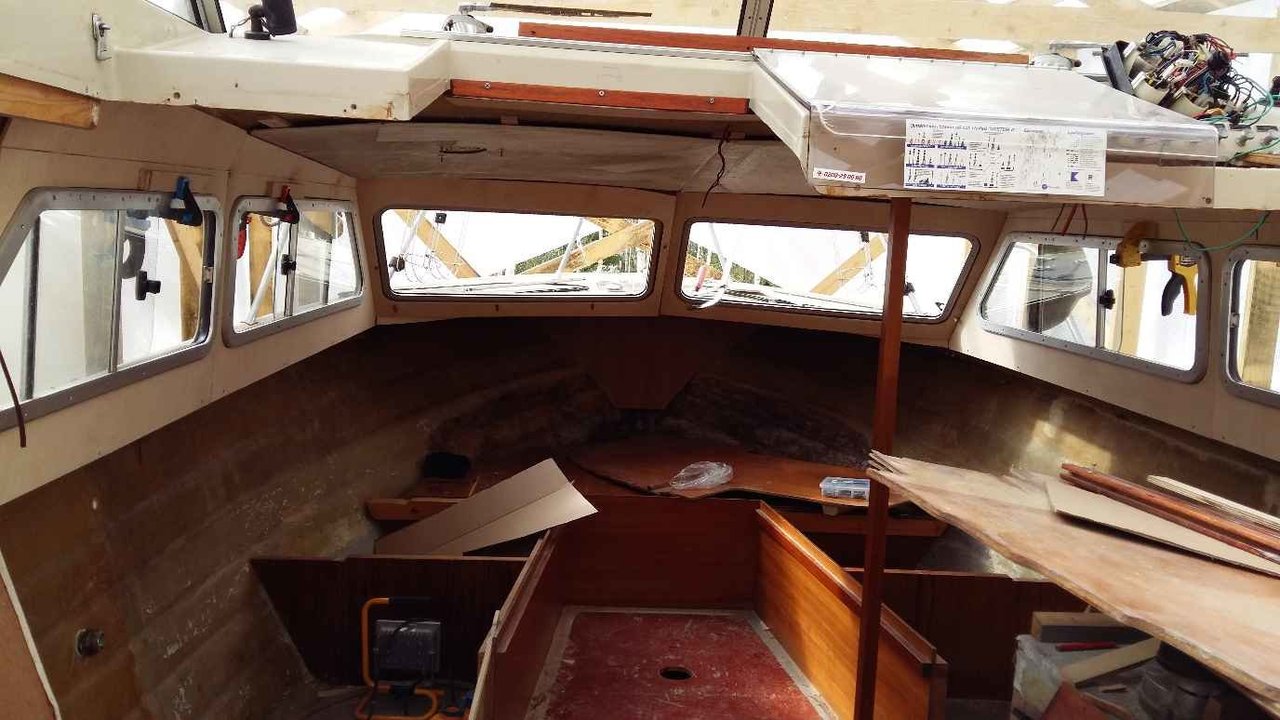

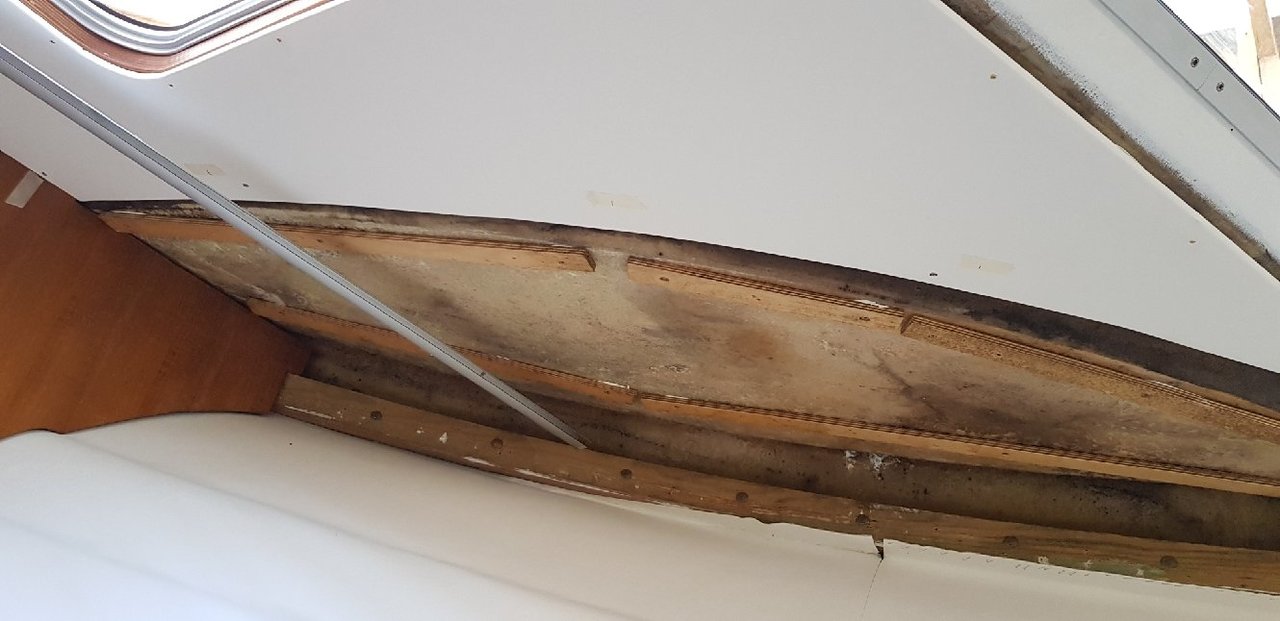

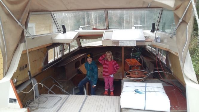

Ruffen såg inte rolig ut...allt utom durken och stommen till sofforna var utrivet, inklusive största delen av skrovbeklädnaden. Blev att lägga pussel för att ta reda på vilka delar som skulle sitta var, och vad som ev. fattades. Man får med jämna mellanrum påminna sig själv om att en del av tjusningen med båtlivet är just att fixa med båten 🙂

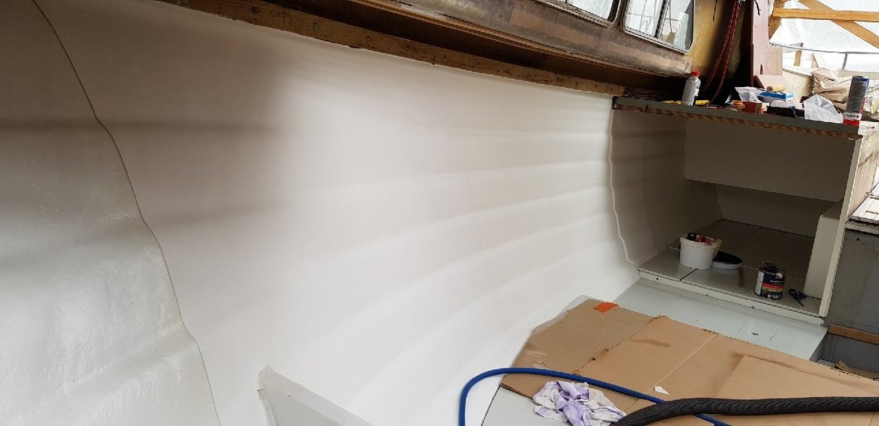

Skrovsidorna från däck och neråt skrapades rena, slipades och förbereddes för skrovbeklädning som limmas direkt på skrovet. Runt fönstren och i tak beslöt jag i samråd med min bror som har mera erfarenhet av båtbyggande att passa in fanerskivor som lackas och kläs in. Detta för att få en snyggare yta och samtidigt enkelt kunna dra t.ex elkablar bakom skivorna. I tak och under fördäck limmades ribbor av 8 mm faner att fästa skivorna i. Sen var det "bara" att passa in skivorna. Det blev några "gör om, gör rätt" vändor, men till sist var ramarna runt fönstren inpassade. Bara att demontera, lacka, klä in och montera. Och börja med takytorna 💪

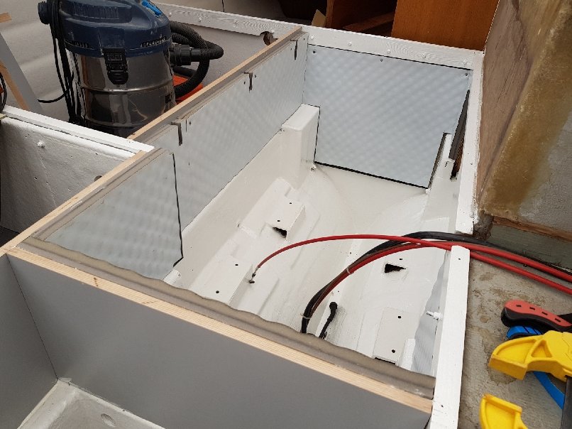

Stickkojen på styrbords sida behövde även den en uppfrächning. Här valde jag att inte måla skrovsidan då den även isoleras med liggunderlag. Man ligger ju direkt mot skrovet, så det kan ju bli rätt kallt annars.
20180407_160606_compress_51.thumb.jpg.edf2086b91c914eddba37d496786bf40.jpgJag limmade liggunderlag även på skotten mot motorrummet, dels som extra ljudisolering men mest för komforten. Det blev lite som ett madrasserat rum och det kan ju behövas efter en båtrenovering 😅
Durken slipades och målades. Tidigare var hela durken skruvad i skrovet, men jag tycker inte om att ha oåtkomliga utymmen där det ändå samlas kondens och smuts. Så jag sågade upp durkarna för att göra halva öppningsbar för ventilation och rengöring.20180701_202439_compress_19.thumb.jpg.bef8e67f1ca00844f884e3c26e662fbe.jpg
Vinylklädsel limmades med kontaktlim på liggunderlagen och på lackade fanerskivor mot plana ytor. Takskivan är ännu lös i väntan på kabeldragning till belysningen. Jag använde först "vanligt" kontaktlim på burk, fungerade bra för liggunderlag men inte för vinylen...limmet lyser på några ställen igenom och ger en gulaktig missfärgning. Bytte till spraylim och det funkade bra. Irriterande, men inte SÅ irriterande att jag skulle börja om. Som tur syns missfärgningen inte så bra.

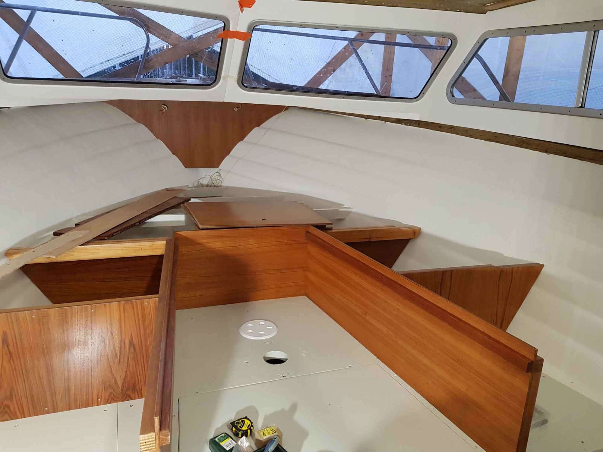

Har varit lite lat med att uppdatera tråden, men här kommer lite foton från arbetet med ruffen.
Skrovsidorna kläddes in med vinyl, här skippade jag isoleringen då det ändå kommer att finnas en hylla mellan skrov och rygg.
Eftersom taket sänks ner en aning då jag monterar fanerskivor tillverkades en sarg av teakfaner till däcksluckan.
Sedan fästes skivorna under fördäck med skruv och 3M:s "dual lock", synnerligen behändigt på platser där man inte kommer åt eller vill använda skruv.20180811_120816_compress33.thumb.jpg.826ae651236953754f7cc29bea7b7b3f.jpg
Passade även in en teakfanerskiva i fören. Nu fattas bara lite lister!

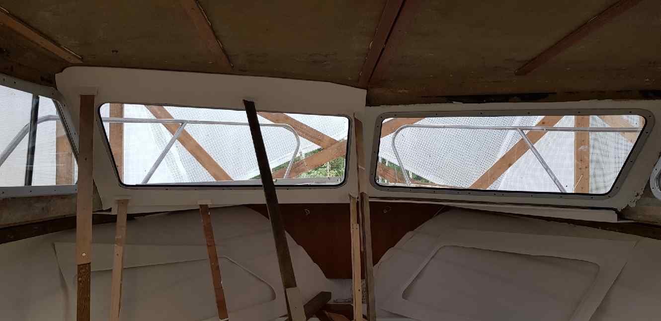

Sedan var det dags att limma fast skivorna runt fönstren. Använde Wurths monteringslim Power Tac till dessa, mycket enkel att arbeta med. Hoppas hållbarheten i längden är lika bra...20180908_183720_resize_32_compress51.thumb.jpg.3eb9e7969bccbbcb702444ebdee4a812.jpg

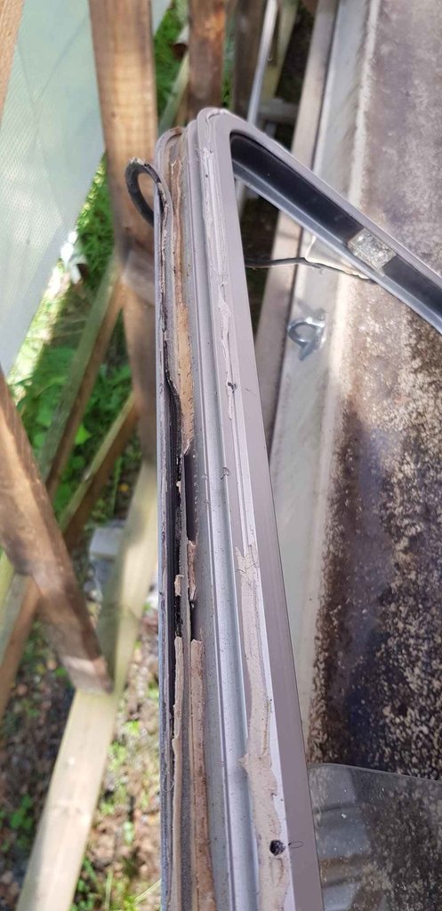

Alla fönster demonterades, rengjordes och fick nya gummilister. Ett fönster hade läckt och de övriga såg inte så täta ut heller.20180818_142832_compress35.thumb.jpg.aad9ea68434dd87b555e68b4a6e43dc2.jpg
Sidofönstren och väggskivor på plats!

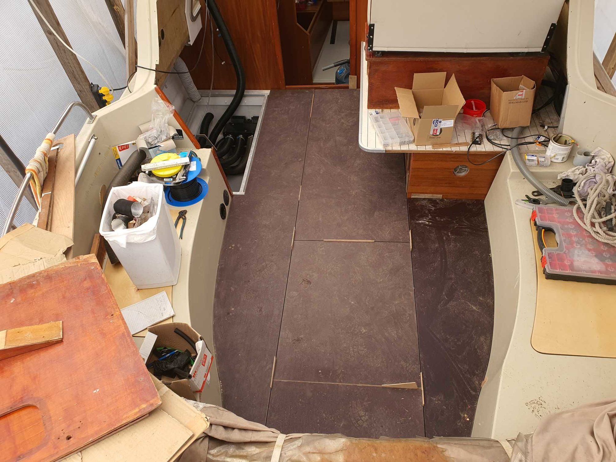

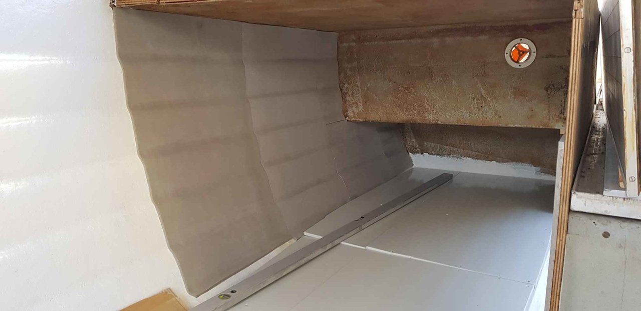

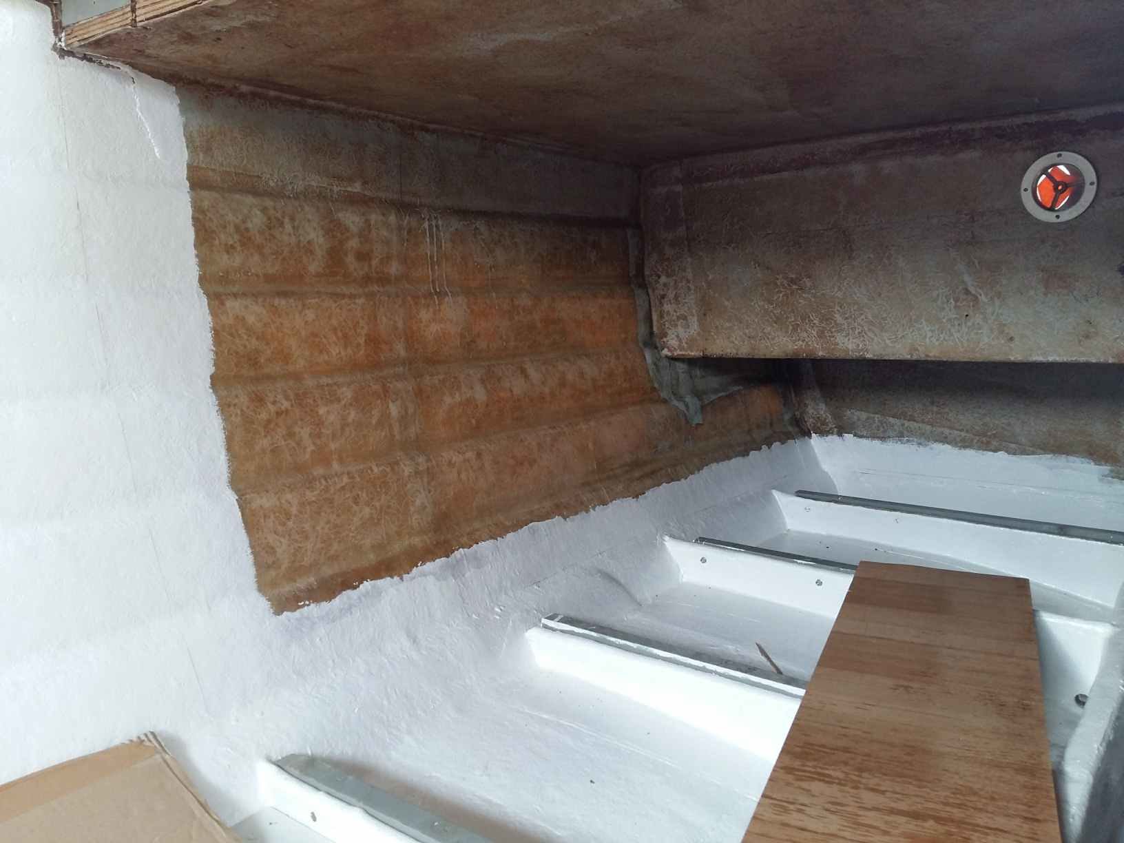

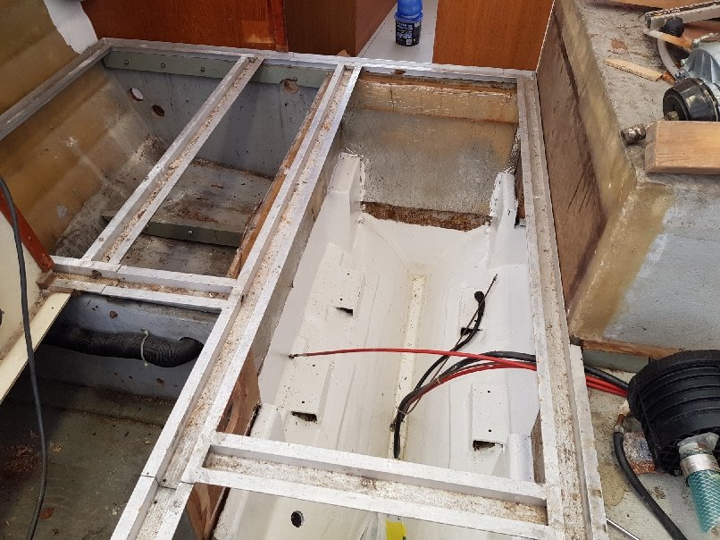

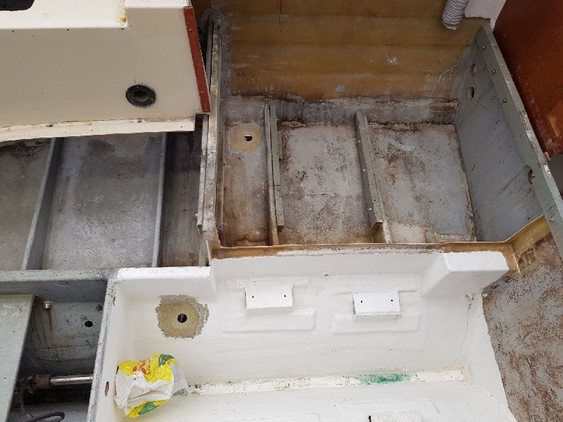

Det går framåt, sakta men säkert. Under sommaren har den del som blir under durken akteröver piffats upp. Allt löst och allt trämaterial revs ut först, sen en ordentlig tvätt och ny färg.20190309_114425_resize_13.jpg.872c33cbec4f7ab75ac0f6902f6d2998.jpg20190330_110043_resize_30.jpg.a7b946756f4915b64b342e4262e58992.jpggamla skrovgenomföringar har plastats fast. Motorbrunnen fått nya skott i stabilare faner samt ny ljudisolering.20190705_135341_resize_91.jpg.b705c518a69cd0ea2cd2fee7b2aa8d7f.jpgAll annan teknik under durkarna har även fått en översyn. Tanken har tvättats och hela bränslesystemet förnyats. Alla slangar till länspump, kylvatten och avgaser har bytts. Värmare har installerats. Motorn installerad och provstartad.20190705_182346_resize_30.jpg.309e5137781a28c90dab0c1799425608.jpgSå nu är det bara resten kvar 😅

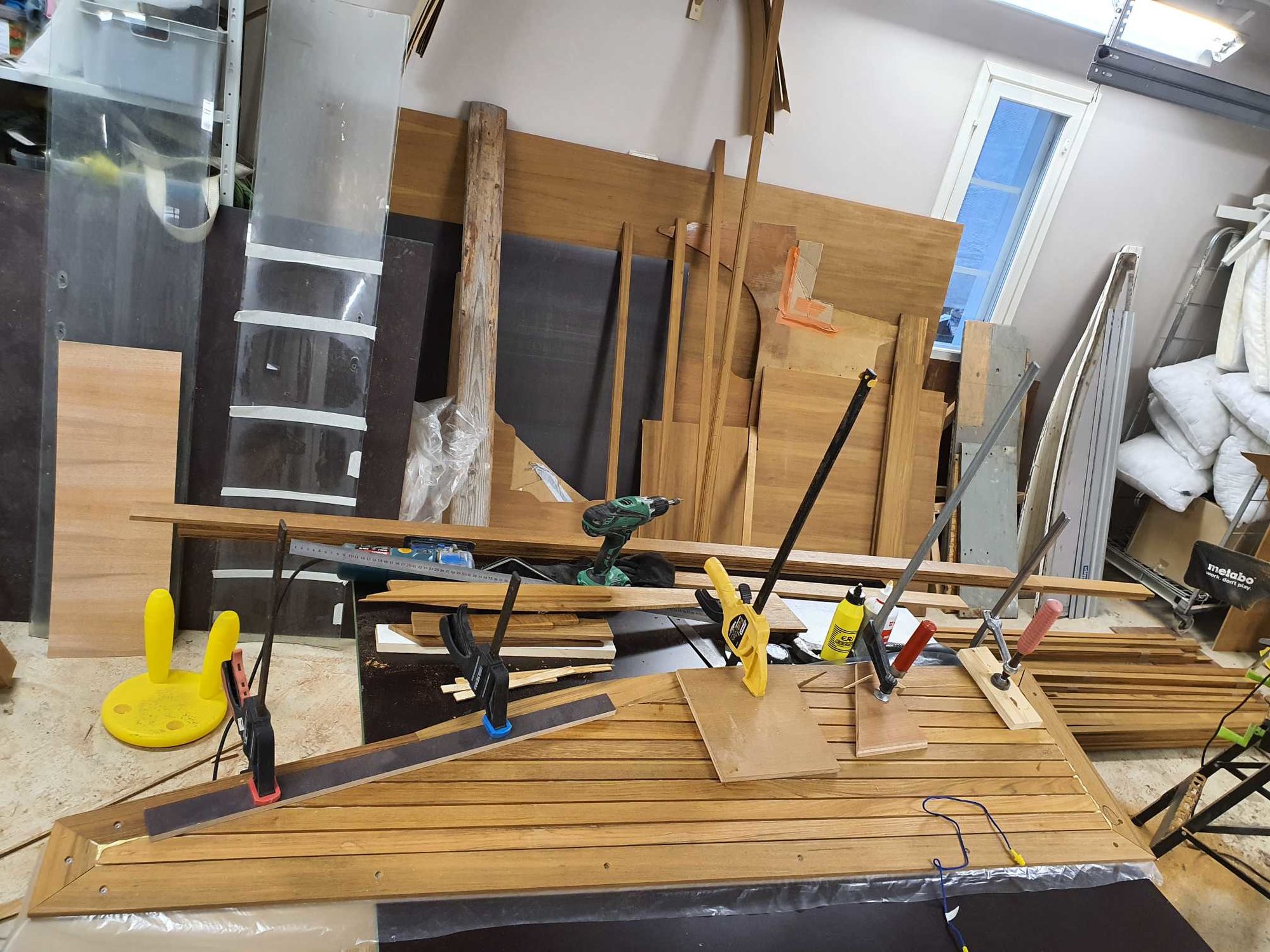

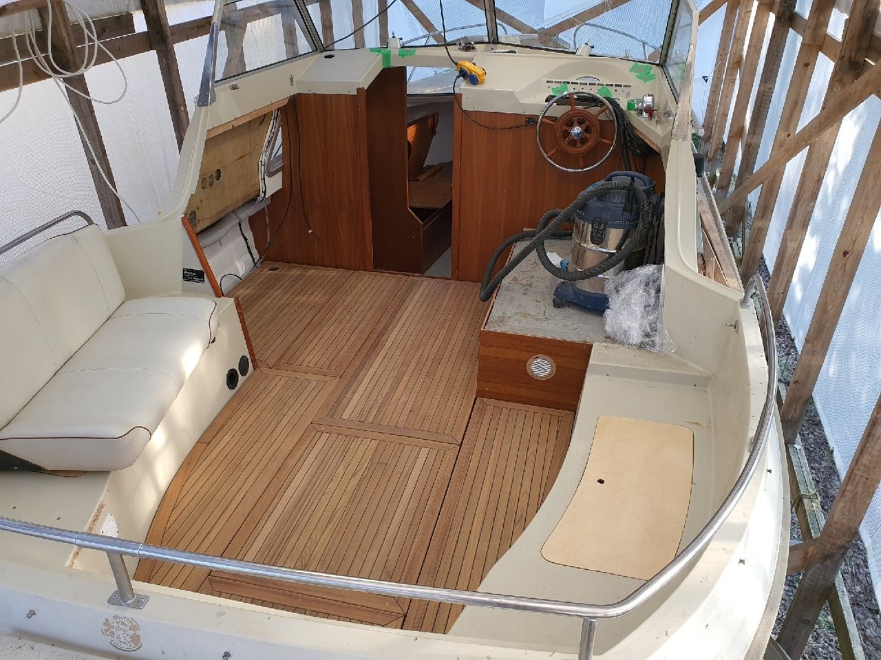

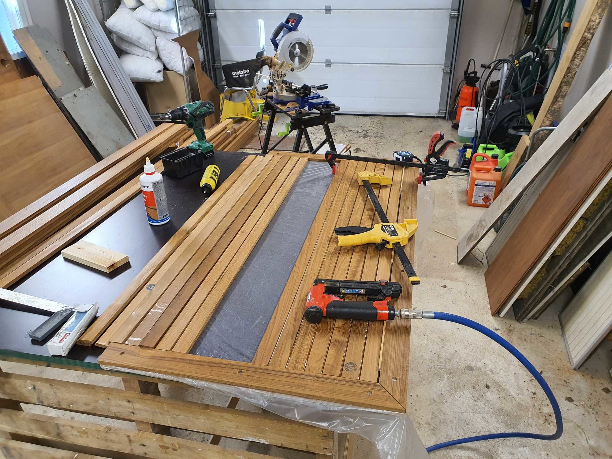

Påskhelgens projekt blev att lägga teak på de nya durkskivorna. Riktigt roligt och lärorikt! Har inte gjort detta tidigare, men har turen att ha en erfaren bror som lärare.
20200411_100040_compress30.thumb.jpg.c67dd60ebbd6776e1c028935cc6395e5.jpg20200410_171729_compress67.thumb.jpg.b8fa47a9e359887a34ca4fee62e9b65b.jpg20200412_195259_compress39.thumb.jpg.109f0c6bfaa5cd8e24a28e91c0839f5f.jpg
Durkskivorna ligger "löst" på en aluminiumram, som även fungerar som självläns. Så jag behöver ha ca. 4 mm spalt mellan durkskivorna, samtidigt som jag inte vill att de kan röra sig för mycket. Någon som har ideer om hur jag bäst löser detta? Tänkte på distansbrickor mellan skivorna, men tror att det blir opraktiskt (svårt att stänga luckorna om det blir för tätt, risk att brickorna lossnar vid stängning)

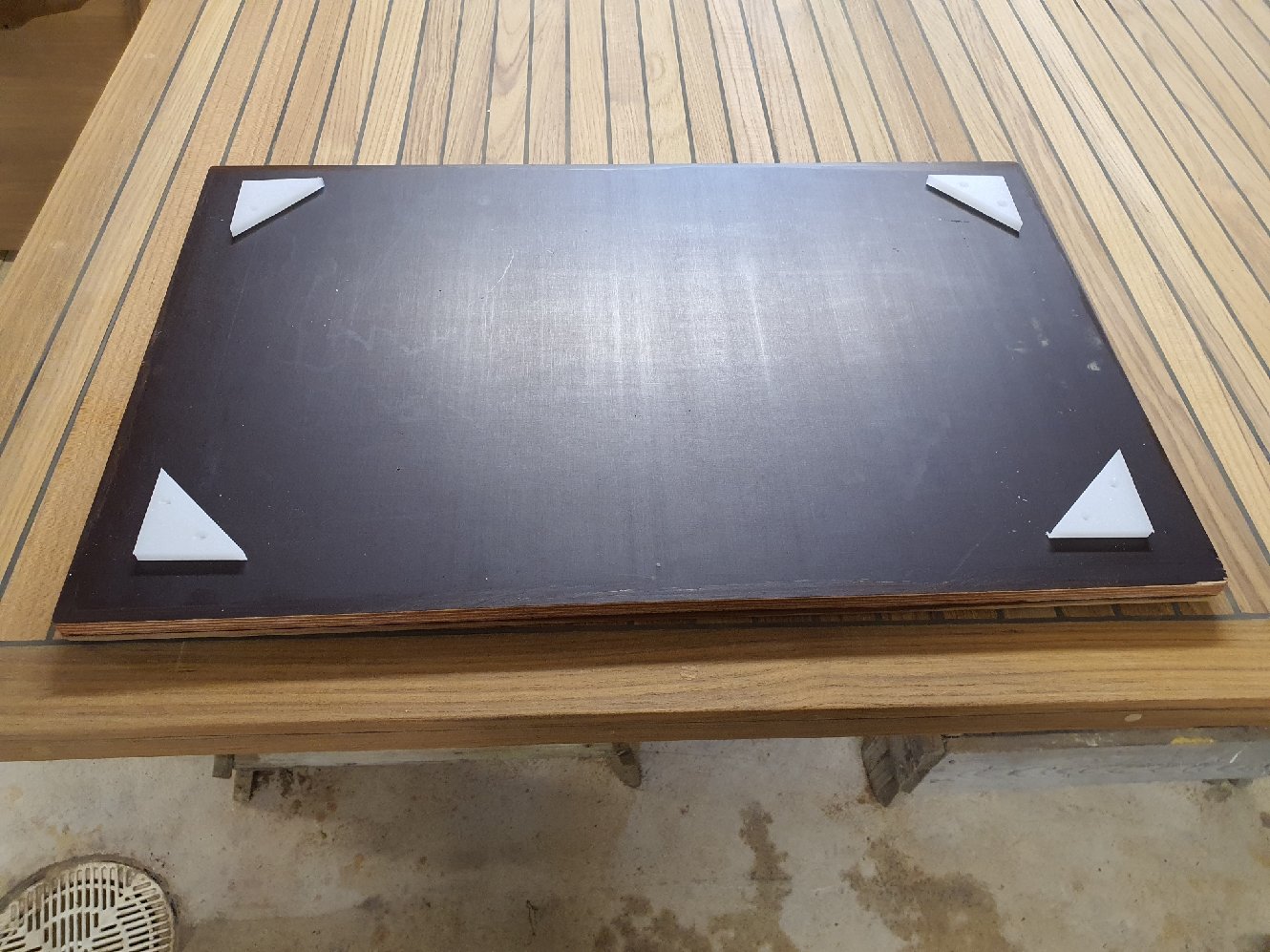

Jag satte fyra dörrstoppare av gummi, en i varje hörn, under mina durkskivor. Ett enkelt sätt att hålla luckorna stabilt i sidled utan knarr och knak.

Tack för tipset @jmwa, jag kommer att göra på samma sätt. Men jag sågade till trianglar av ett plastskärbräde som jag skruvar fast under durkskivorna. Endast en klar ännu, men det verkar fungera perfekt.20200525_192728_resize_98.thumb.jpg.39a88678295bead57006a4d6649856df.jpg
Ditt ser ännu snyggare ut än dörrstoppar! Skärbrädor än bra till mycket. Har en lite lös durk i kabinen där jag borde testa din variant.

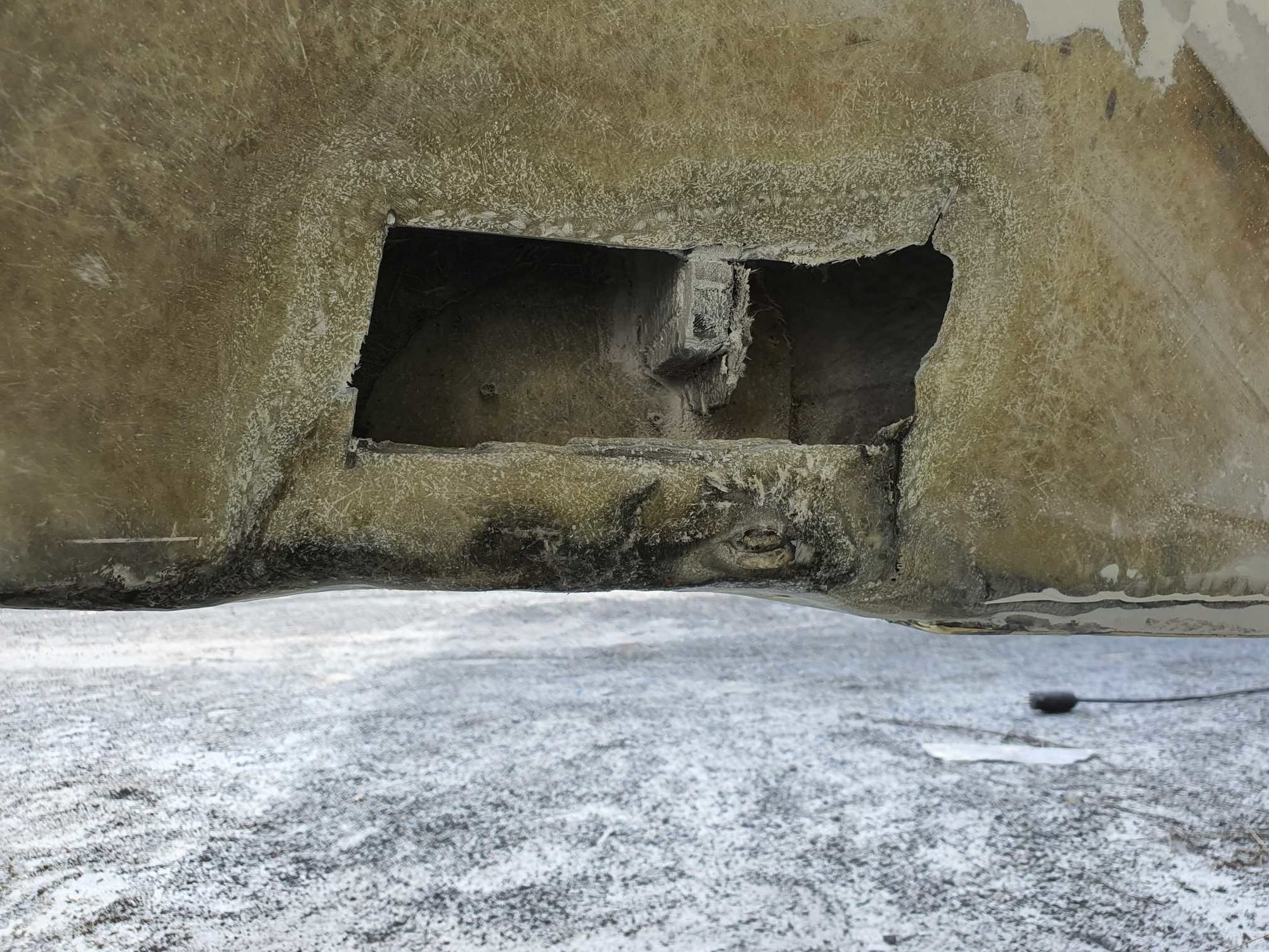

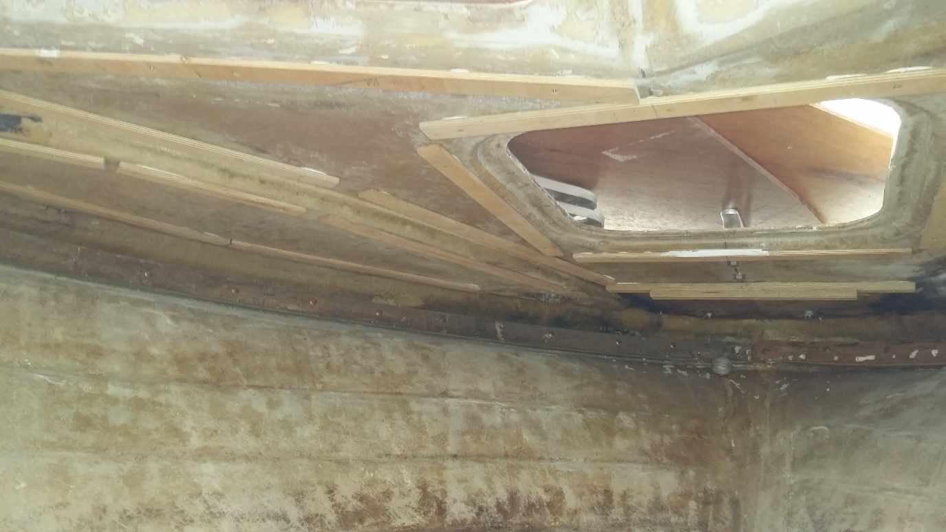

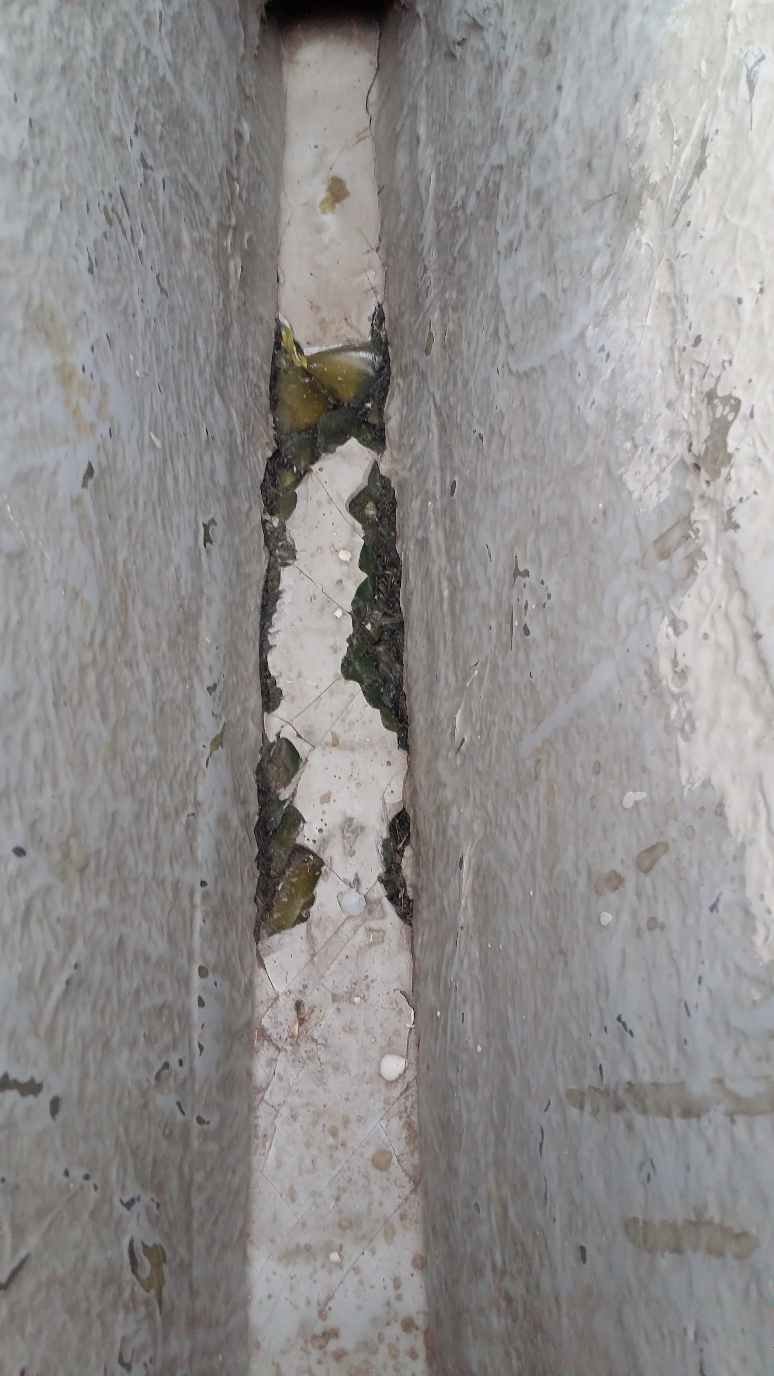

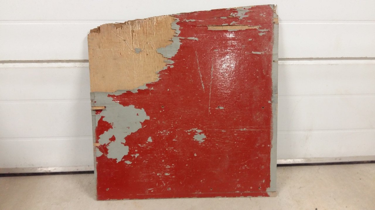

Jaa-a, vad ska man säga. Blir man glad så int hålls man. Skulle slipa bort gammal bottenfärg och behandla botten med epoxy. Började vid aktern där det fanns spår efter en tidigare lagning som jag nog tyckt sett lite suspekt ut men ändå trott skulle gå att snygga till. Men redan en lätt slipning avslöjade lösa kanter, och snart lossnade stora sjok av glasfiber från båda sidor av kölen.20200723_151110_compress89.thumb.jpg.e59531b8ecae5b416ccc0297f9113d27.jpg
Någon hade tydligen tyckt att det går bra att laminera över bottenfärgen utan att slipa. Och under eländet fanns förstås ett riktigt fult hål också. 20200724_130452_compress88.thumb.jpg.b30741fdf53e4f2806a6014f4c017b0b.jpg
Så det blir slipa och plasta istället för måla och sjösätta. Det är underbart med gamla båtar!

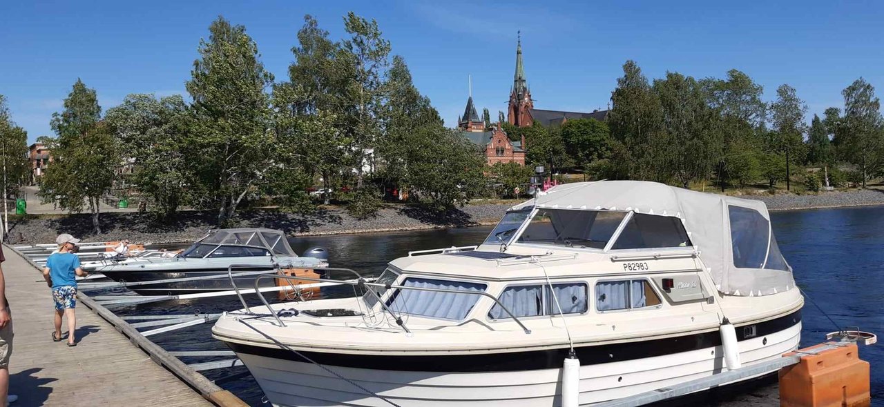

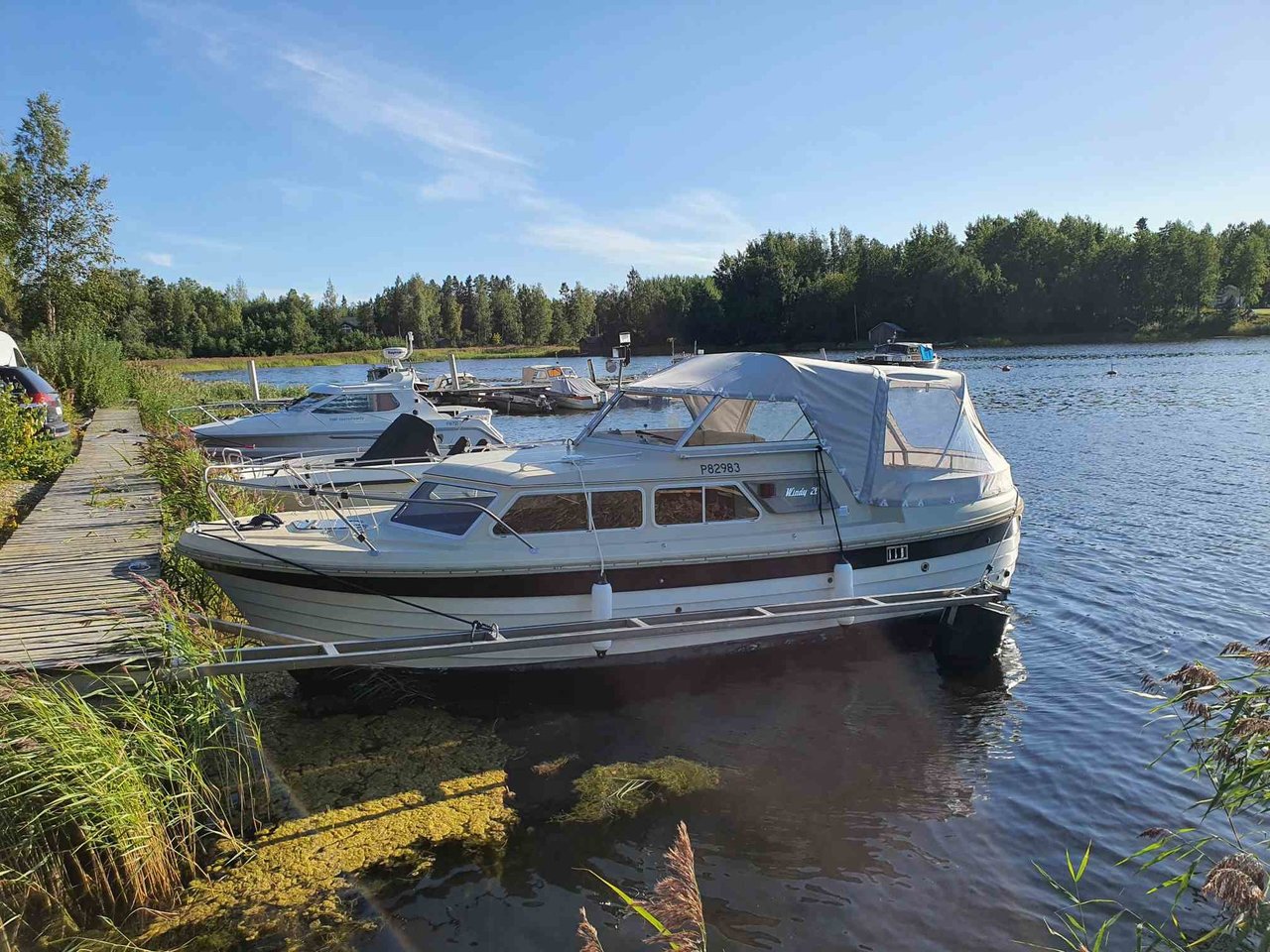

Det blev några intensiva dagar i slutet av juli då skadan i skrovet plastades, elsystemet förnyades och nytt kapell skulle passas in. Men till sist kunde vi sjösätta båten för första gången i vår ägo!
Ett fint ögonblick efter ca. 4 år av renovering.

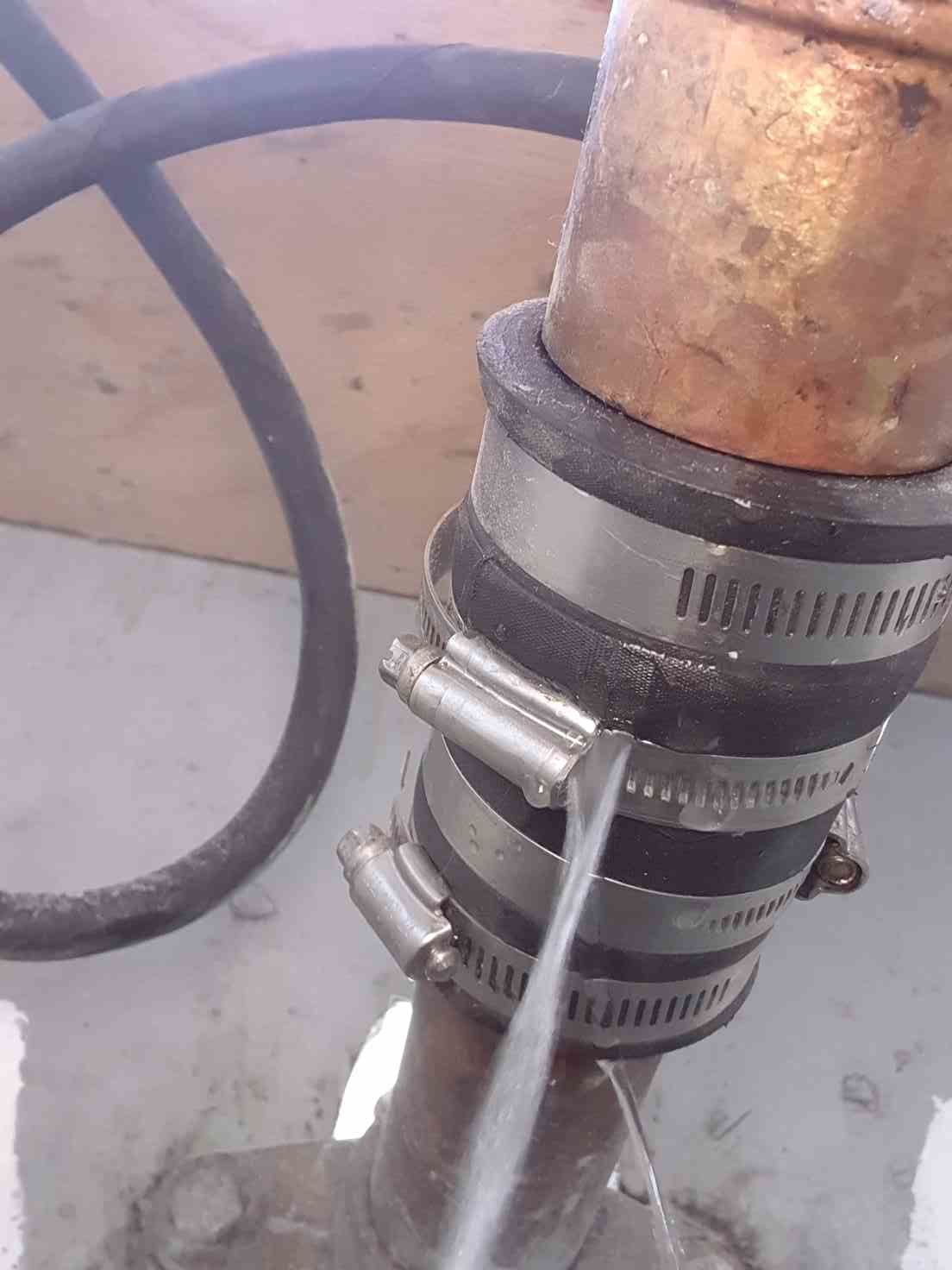

Ett läckage från propelleraxelgenomföringen tog effektivt död på alla euforiska känslor. Jag synade gummislangen i samband med att jag bytte axeltätningen och tyckte att "den ser ju ok ut ännu". Det kan man säga att jag ångrade efter första provturen. Undrade varför länspumpen startade hela tiden, men det visade sig snabbt. Som tur så var det ju bara att dra upp båten igen och fixa ny gummislang.
Sen hann vi med några sköna sensommarturer. Båten funkade i övrigt perfekt och vi ser nu fram emot en längre båtsommar 2021. Ännu återstår en del jobb, pentryt saknas ännu och nya dynor behöver sys. Botten blästrades och epoxymålades redan i höst, så den delen är  klar. Men det var skönt att vi hann sjösätta och provköra, det gör ju att man blir mera motiverad att bygga klart! Har haft paus från renoveringen sen i höstas men skall ta nya tag snart.

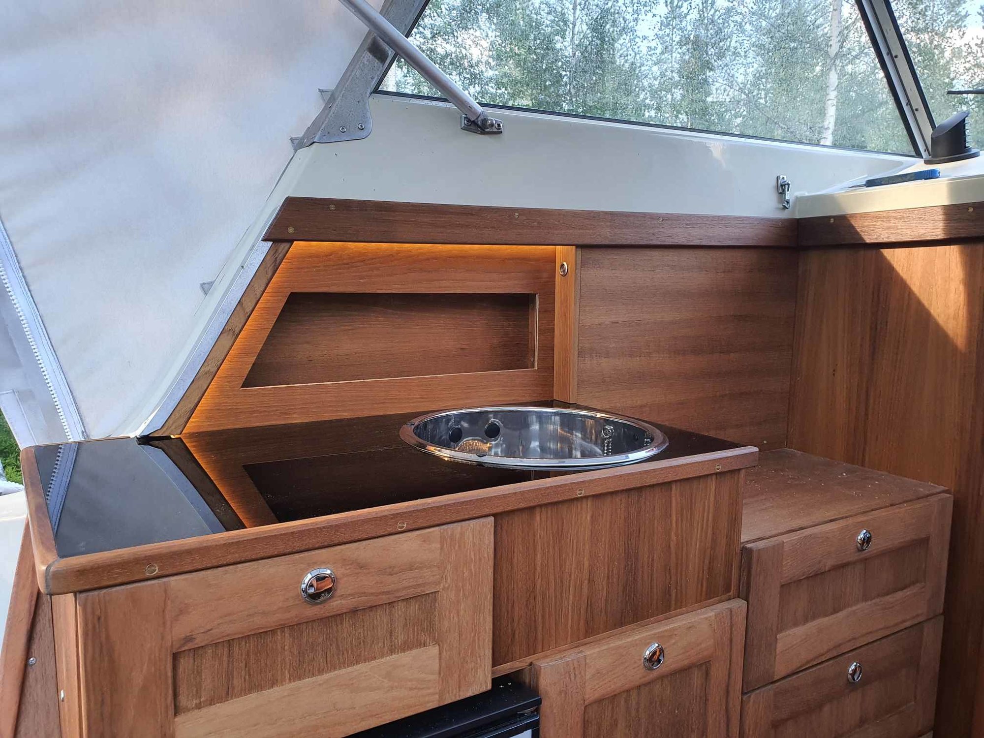

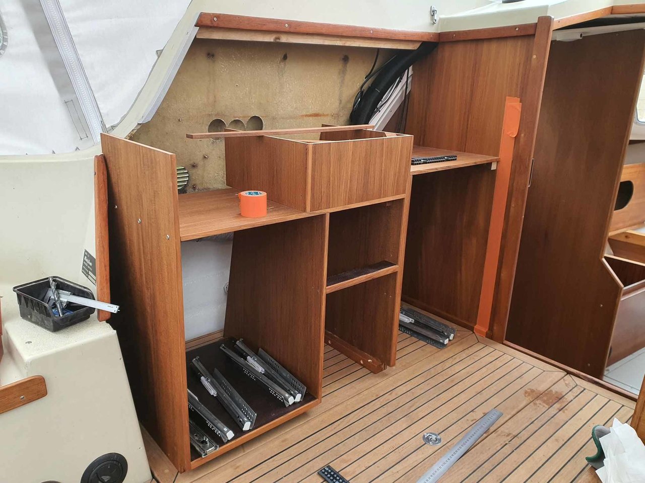

Pentryt är väl det största enskilda projektet jag inte presenterat tidigare. Det fanns inget kvar av det gamla pentryt när jag köpte båten, så det byggdes fritt och jag försökte utnyttja det rätt djupa utrymmet så bra som möjligt. Därav lådor, inga skåp. Jag använde mest teak och teakfaner, ytan är av grå polykarbonat som jag målade svart på undersidan och limmade på en skiva vattenfast faner. Det har funkat bra under tre somrar nu, lite repkänslig är ytan förståss. Men när jag hörde mig för om priset på Corian så kändes polykarbonat helt ok 🙂. Färskvattentank och -pump samt kran i pentry och toa monterades också, men har tyvärr inga bilder av det jobbet. Längst till höger i pentryt står ett sprikök, som inte fanns på dessa bilder.
