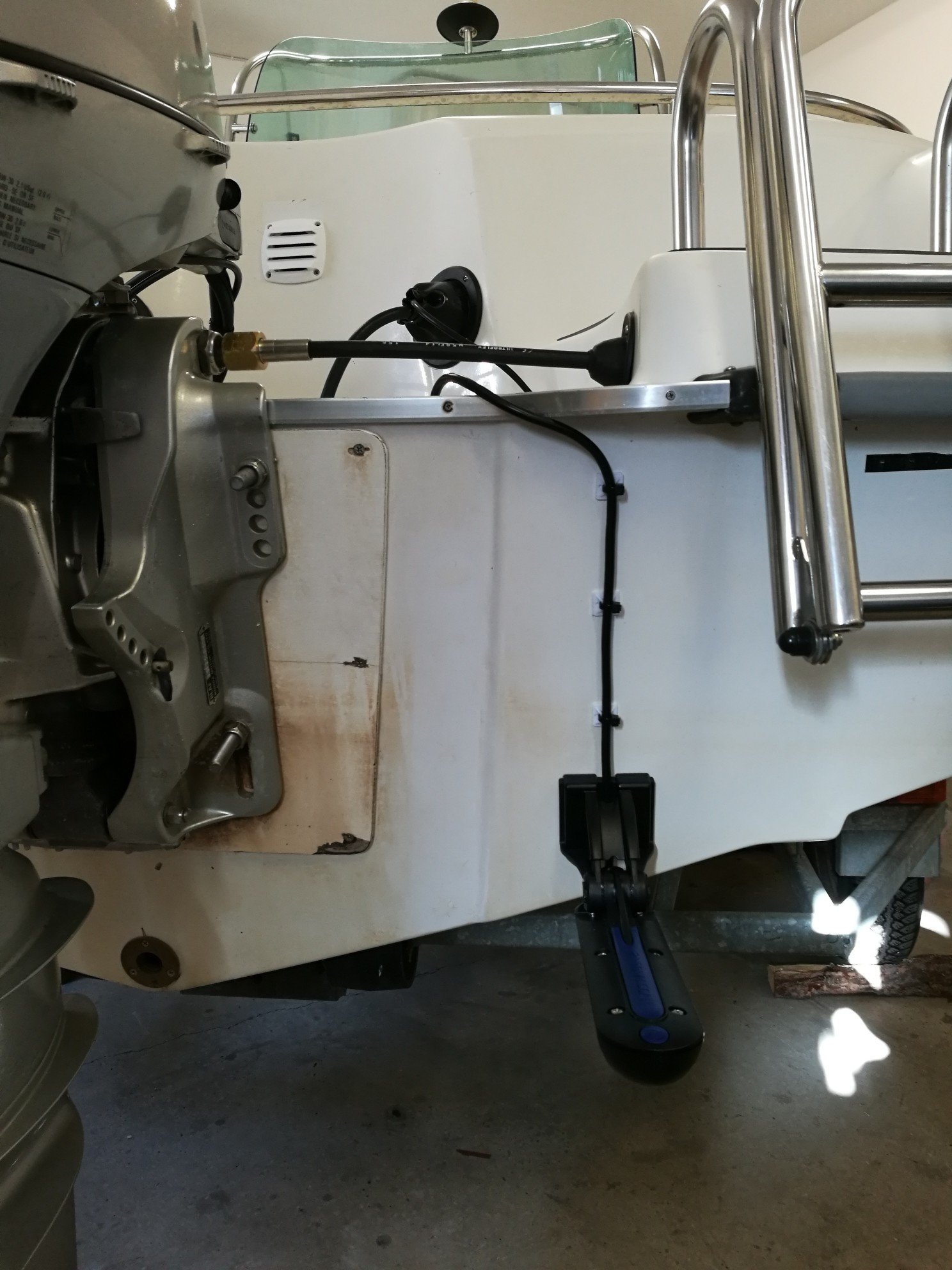

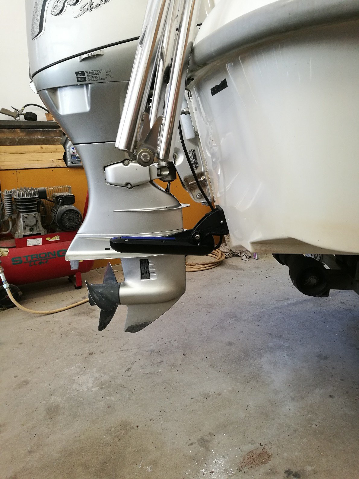

Robinjaha 7 Postad 5 April , 2019 (redigerade) Monterade ett nytt Lowrance elite ti 7 på båten min för en vecka sedan. Sjösatte båten idag (äntligen, jippii,) 😁. Allt fungerade som tänkt förutom att givaren från ekolodet sprättar upp en hel del vatten tycker jag. Båten blir blöt en bit upp ovanför givaren och jag blir att fundera på om det är något jag fått fel vid montage, kan en givare som är för lågt monterad under båtens skov till exempel ge detta problem? Obs, döm inte min amatörmässiga installation så hårt 😀 Redigerad 5 April , 2019 av Robinjaha Dela detta inlägg Länk till inlägg Dela på andra webbplatser
Strosselhuset 84 Postad 6 April , 2019 Jag har också monterat en givare som du med samma resultat som du 😏 (En Garmin men den har ungefär samma form) Monterade enl. anvisningen dvs givaren på aktetspegeln och längst ner så givarkroppen hänger ner under botten. Funkar inte, sprutar oerhört mycket vatten. Fick flytta upp den så nederdelen av givaren hamnar i linje med botten. Funkar perfekt, inget vattensprut. Läste något år senare att Garmin tagit fram någon grej att montera på givaren för att undvika detta. Fanns ingen bild så vet inte hur detta skulle hjälpa. Jag tror att sprutet blir genom "hålet" mellan givare och givarfäste så kanske är det en plugg. Kontakta Lowrance och diskutera problemet om de har någon lösning. Du är inte ensam. Laborera med någon plugg att täppa "hålet" med om det hjälper eller höj givaren och se om det hjälper. Lycka till! /Mathias Dela detta inlägg Länk till inlägg Dela på andra webbplatser
Georg_Ohm 5 111 Postad 6 April , 2019 (redigerade) Jag ser samma sak på min båt. Jag har en Garmingivare på ena sidan och en från Northstar på andra sidan, beroende på hur båten går i sjön kan det bli litet sprut, men det ser man bara bakifrån då sprutet tar i badbryggans undersida, där det då växer alger... Men man kan se två "spår" i kölvattnet som givarna lämnar efter sig. Givarna i sig är ju till stor del spolformade, säkerligen har tillverkaren tänkt på detta. Men prova som du själv är inne på, att lägga en klick med marin tätmassa i "hålet" som uppstår i monteringsbeslaget. Monteringen ser ju bra ut, men man kan ju undra hur länge dom där självhäftande plattorna till buntbanden sitter fast? Jag har nog aldrig lyckats med sådana ombord, det brukar sluta med att jag får skruva fast dem. Jag tror inte att du skall höja givaren, snarare i så fall att sätta den litet djupare. För det är när den kommer precis i ytvattnet som det börjar att skvätta, och då den kaviterar med luft under eller på sidorna. Om den kaviterar misstänker jag även att mätvärdena blir osäkra. Redigerad 6 April , 2019 av Georg_Ohm Dela detta inlägg Länk till inlägg Dela på andra webbplatser

Robinjaha 7 Postad 7 April , 2019 Tack för tips och råd, jag ska testa att sänka givaren några millimeter och se vad det resulterar i. Givaren fungerar för övrigt bra som den ska så det är endast "vattensprutet" jag reagerat på. Enligt Lowrance medföljande installationsinstruktioner så måste givaren vara minst 3 mm nere under båtens skrov. Dela detta inlägg Länk till inlägg Dela på andra webbplatser

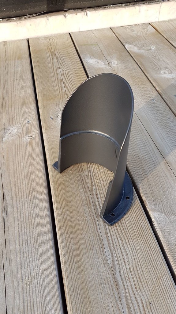

Udding 3 Postad 3 Maj , 2019 Hade samma problem på min båt med vattensprut från givaren. Hittade en del information om "keps" för givaren och tillverkade en egen. Bistår gärna med info om materiel mm om någon är intresserad. 1 1 Dela detta inlägg Länk till inlägg Dela på andra webbplatser

Georg_Ohm 5 111 Postad 3 Maj , 2019 2 timmar sedan skrev Udding: Hade samma problem på min båt med vattensprut från givaren. Hittade en del information om "keps" för givaren och tillverkade en egen. Bistår gärna med info om materiel mm om någon är intresserad. Intressant! Vad har du använt för material till denna "stänkskärm"? Dela detta inlägg Länk till inlägg Dela på andra webbplatser
Udding 3 Postad 3 Maj , 2019 Köpte en 100mm ventil med fläns på Hjertmans, artikelnummer: 4908-100. Fick slipa ner utsidans räfflor som egentligen är avsedda för slang och köpte sen 100mm PVC rör på Bauhaus, VENTILATIONSRÖR Ø100X500MM VIT PLAST, som jag limmade fast med Tangit lim. Sen var det bara att tejpa fast hela anordningen på akterspegeln och märka vart snitten skulle göras. Jag följde botten på båten vad det gäller vinkeln, kapade och rundade av bakdelen och monterade sen kepsen ca 5-10mm ovanför bottenlinjen. Fungerar kanon, har en film på hur det ser ut under färd men kan tyvärr inte posta den då den är för stor. 1 Dela detta inlägg Länk till inlägg Dela på andra webbplatser
bhemac 2 860 Postad 3 Maj , 2019 5 timmar sedan skrev Udding: Köpte en 100mm ventil med fläns En både billig och elegant lösning, snyggt jobbat! Dela detta inlägg Länk till inlägg Dela på andra webbplatser
