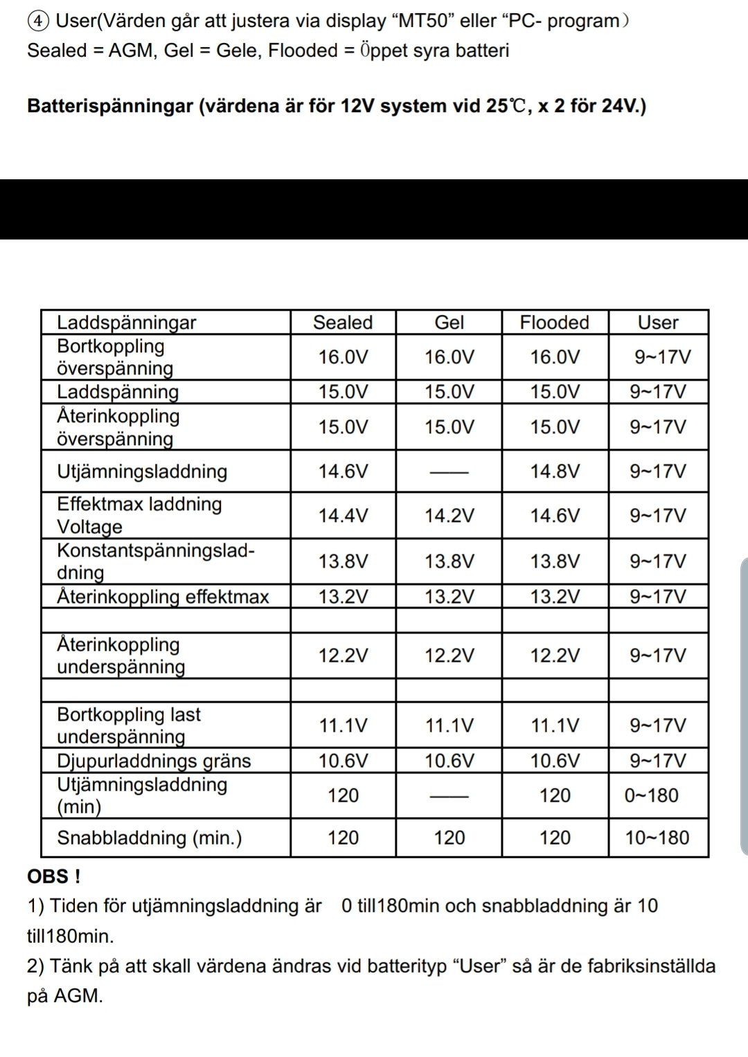

Enligt regulatorn är laddningsspänningen lite högre på AGM. Se bif bild.
