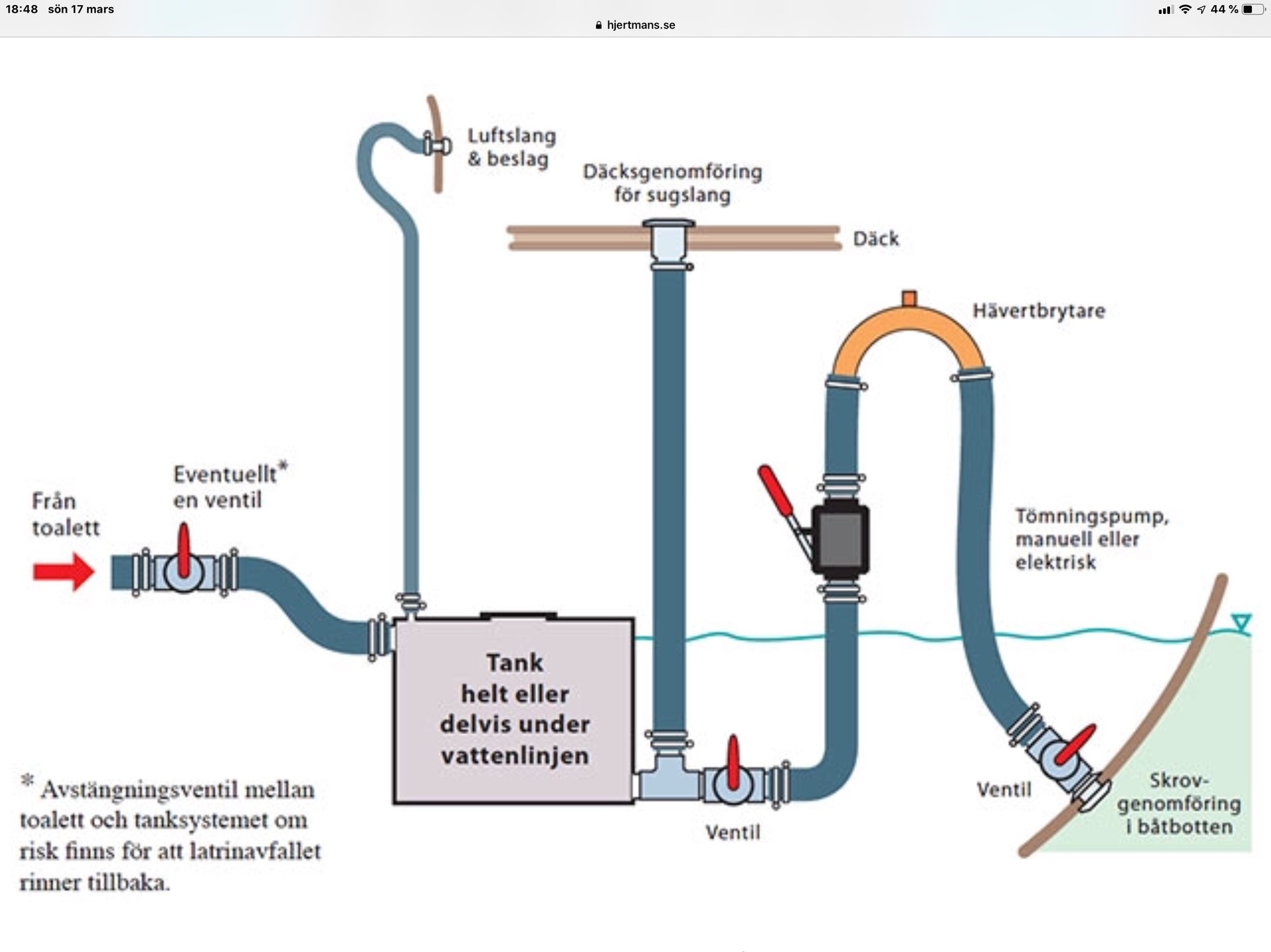

Gäst Postad 17 Mars , 2019 Ja jag vet att jag borde ha gjort det för flera år sedan men det har inte blivit av, seglar ju också mycket i danskt vatten här nere i Öresund, men nu ska det bli av med att installera sugtömning. Båte toa och septitank är under vattennivån. Jag hittade denna förklaring till hur man ska göra men jag har ingen luftslang innan septitanken och inte heller hävertbrytare. Vad gör luftslangen för nytta och kommer det inte ut en massa lukt därifrån? Hävertbrytaren kan jag förstå, för att inte vattnet ska rinna bakåt, men borde jag inte ha en sådan redan idag? Annars ser det ut som att det enda jag behöver är att gör en genomföring för suget. Men jag tänker passa på att byta ut alla slangar när jag ändå håller på. Det har börjat läcka lite doft. Något annat som jag bör tänka på när jag ändå är där och joxar? Dela detta inlägg Länk till inlägg Dela på andra webbplatser
Mackey 4 861 Postad 17 Mars , 2019 Fundera på om det inte är bättre att löda ihop ett system i koppar och bara ha korta delar med slang vid vissa anslutningar och för att systemet ska kunna röra sig lite. Det blir evigt lukttätt förutom där du har slang. Skippa ventilen vid T-röret och hävertbrytaren, så gjorde vi och det funkar. Ventilen kanske behövs för att skydda din pump mot undertryck. Ingen vill väl få sprut av bajs ut genom hävertbrytaren när dess ventil är otät och med stängd ventil vid genomföringen lär inget vatten rinna in bakvägen. Grov (25 mm) och kort avluftning sägs ge mindre dålig lukt på innehållet i tanken. Mackey Dela detta inlägg Länk till inlägg Dela på andra webbplatser
Peter_K 4 377 Postad 17 Mars , 2019 Luftning måste du ju ha. Var skall annars luften ta vägen när du spolar in något från toan in i tanken, eller hur skall du få in luft när du tömmer..? Dela detta inlägg Länk till inlägg Dela på andra webbplatser

speljakt 138 Postad 17 Mars , 2019 2 timmar sedan skrev Mackey: Skippa ventilen vid T-röret och hävertbrytaren, så gjorde vi och det funkar. Ventilen kanske behövs för att skydda din pump mot undertryck. Ventilen är också väldigt bra att ha den dag pumpen behöver plockas isär och tanken är full. Åtminstone om den sitter i samma nivå som tanken, vilket den troligen gör om ingen hävertbrytare finns. Dela detta inlägg Länk till inlägg Dela på andra webbplatser

Hybro 1 305 Postad 18 Mars , 2019 Hävertbrytare är nog bra. Vet bara att jag haft läck vid pumpanslutningen, i princip som en öppen luftventil. Och det luktade inget vidare. Så vart kopplar man då ventilen? Ut genom skrovet kanske? Dela detta inlägg Länk till inlägg Dela på andra webbplatser
Zaphir 68 Postad 18 Mars , 2019 1 timme sedan skrev Fjelie: Jag har också tänkt bygga om vår tank i sommar på ett liknande sätt. Men ngn hävertbrytande funktion tänker jag inte peta in. Däremot säkerställa att luftningen får en bättre slang med grövre diameter. samma här och förstår nu att jag får byta luftslangen också .' undrar dock vad minsta storlek är då för jag vill inte ha lukt Dela detta inlägg Länk till inlägg Dela på andra webbplatser
Lintott 2 129 Postad 18 Mars , 2019 8 minuter sedan skrev Hybro: Hävertbrytare är nog bra. Vet bara att jag haft läck vid pumpanslutningen, i princip som en öppen luftventil. Och det luktade inget vidare. Så vart kopplar man då ventilen? Ut genom skrovet kanske? Sätt en T-koppling på avluftningsslangen från tanken o koppla hävertbrytaren dit. 1 Dela detta inlägg Länk till inlägg Dela på andra webbplatser
Hybro 1 305 Postad 18 Mars , 2019 Luktar gör det oavsett diameter på slang. Det är ju en jäsningdprocess som alstrar gaser. Det finns typ kolkanister att sätta på luftslangen, som absorberar illaluktande gaser. Rekommenterat är att använda minst 19 mm innerdiameter på luftslang, gör att det inte ska bli för stort undertryck o septiktanken när man sugtömmer. 1 Dela detta inlägg Länk till inlägg Dela på andra webbplatser
Mackey 4 861 Postad 18 Mars , 2019 1 timme sedan skrev Hybro: Luktar gör det oavsett diameter på slang. Det är ju en jäsningdprocess som alstrar gaser. Med grov och kort slang så får tanken syre och då luktar det inte lika illa. 1 timme sedan skrev Hybro: Det finns typ kolkanister att sätta på luftslangen, som absorberar illaluktande gaser. Har inte riktigt förstått hur det ska funka i verkligheten. Vi överfyller någon gång per säsong och kolfilter med bajs borde funka dåligt... 1 timme sedan skrev Hybro: Rekommenterat är att använda minst 19 mm innerdiameter på luftslang, gör att det inte ska bli för stort undertryck o septiktanken när man sugtömmer. Vi har en 3 m lång 10 mm slang och det funkar bra med en 40 l rostfri tank vad gäller undertryck vid tömning, men luktar skit. Det är ju rimligt eftersom det är just skit... Mackey Dela detta inlägg Länk till inlägg Dela på andra webbplatser

Gäst Postad 20 Mars , 2019 Nu har jag varit nere i båten och lyft på dynerna och kollat runt bland tank och slangar. Jo men visst är det så Peter_K att jag hittade en luftslang ut också. Så klart. 😊 Men det här med toapumpen, är den ett minne blott nu eller ska den finnas med i utslangen på en T-koppling? Det känns som att allt blir lättare om jag inte kopplar in den. Allt är frid-å-fröjd så länge jag kommer till en hamn som har sug. Jag som bor i Öresundsområdet, har de sug i danska hamnar? Odören som jag talade om kommer inte från septitanken. Den är hel och ren. Men under toapumpen låg en liten brun pöl på ett par matskedar och troligtvis är det ett läckage på kopplingen mellan septitanken och motorn. Sitter två slangklämmor där. Dela detta inlägg Länk till inlägg Dela på andra webbplatser
