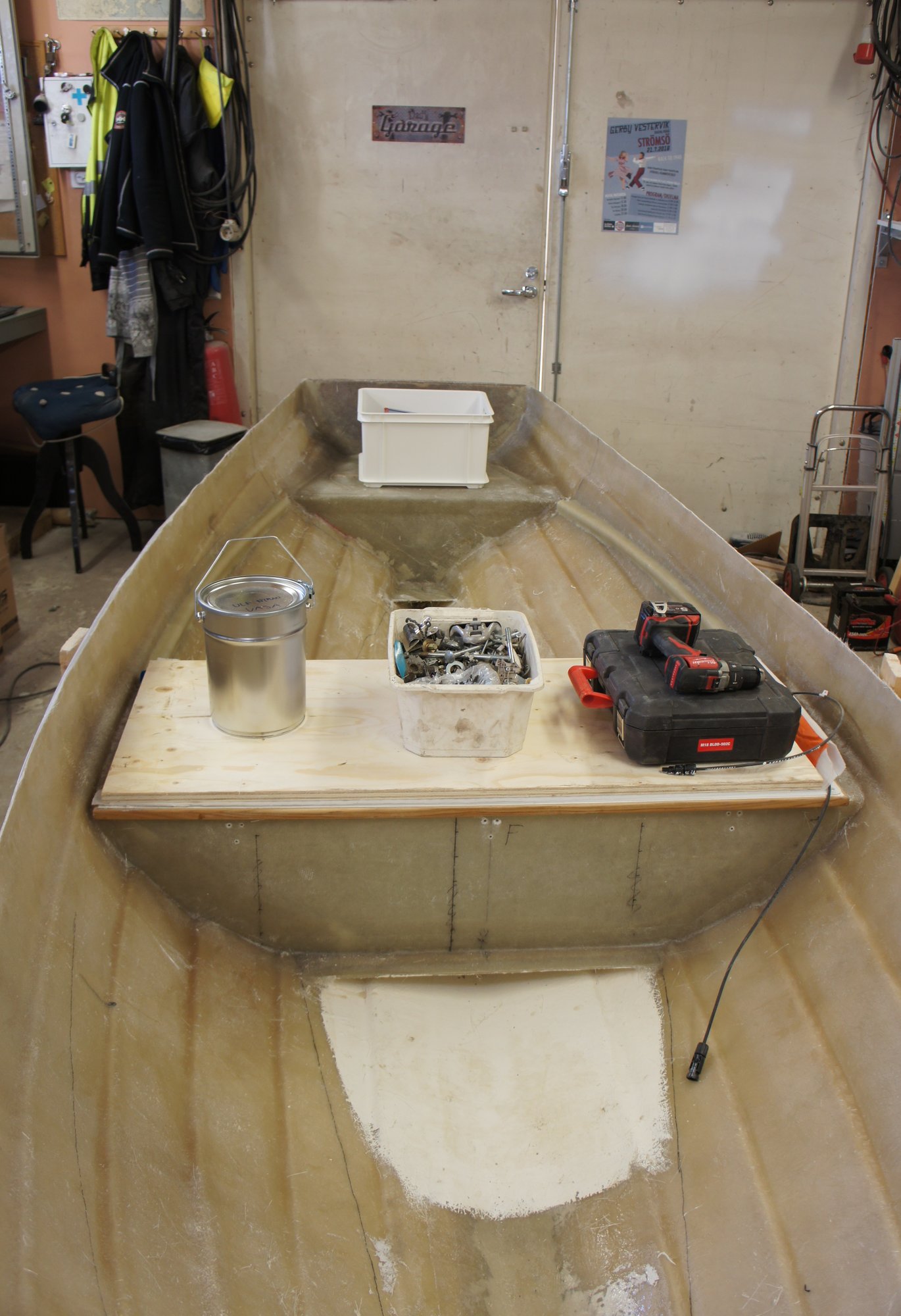

Tänkte lägga upp lite bilder allteftersom projektet går framåt. Just nu inreds båten. Mittoften har passats in och skall plastas fast. Krysslasern är ett underbart hjälpmedel i det här jobbet.
Mittoften blir rätt stor, den skall rymma två 100 A/h batterier och ha en 100 W solpanel som lock. Båten blir alltså självförsörjande på drivmedel. En 58 lbs trollingmotor skall sitta på akterspegeln. Perfekt när man skall glida omkring i viken och lura gäddorna...

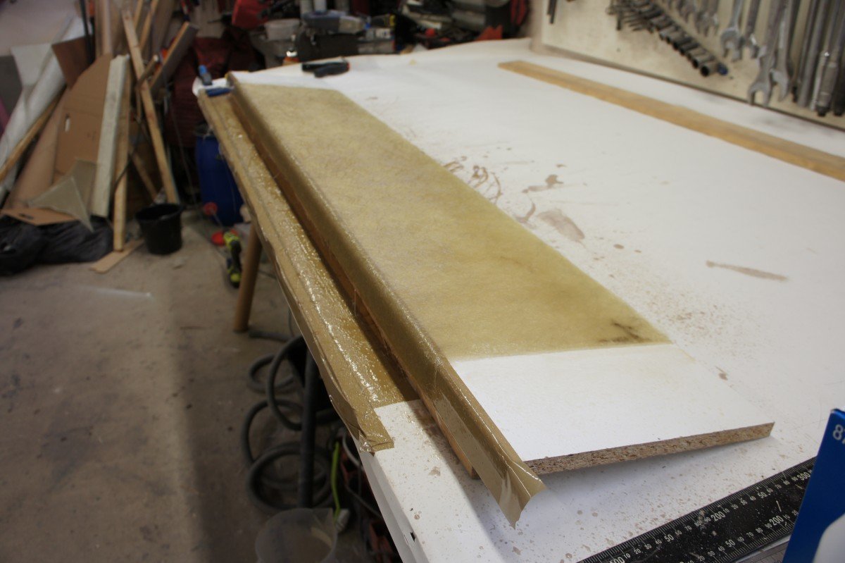

Tofternas/flyttankarnas lodräta delar plastades på en spånskiva med melaminyta. En vanlig hylla där jag fräste ena kanten rund för att få en trevlig kant att laminera på. Förpackningstejp är perfekt att använda till att täcka den råa spånskiveytan. Sedan är det  bara att vaxa och laminera.
På bordet ligger som bäst flyttankarnas överdelar. Förens lock har fått förstärkningar inlaminerade och aktre flyttankens överdel är laminerad på en skiva som i Finland kallas hårdskiva (datanissarna snodde den termen senare men jag framhärdar...), karkopan kallades den visst också i tiderna. Det är en träfiberskiva med en blank sida som är utmärkt att vaxa och laminera på när man vill göra plana bitar.
Nästa steg blir att plasta fast flyttankarnas överdelar, därmed börjar plastjobbena vara klara och det blir dags att måla insidan.
Något liknande kommer jag ihåg. En spånskiva eller möjligen MDF som var belagd med något som kan ha varit PVC. Hade man sågen bra inställd så kunde man gera ihop lådor. Var man riktigt petig så kunde man skära nästan igenom och sen vika ihop lådorna. Endast en skarv behövde man tejpa. (Tekniken heter V-cut). Gick att måla med sprayburk, inte helt perfekt yta men helt ok. Till inredningar rollade man.
Och perfekt att plasta på.
Någon som kommer ihåg vad skivan hette? Kommer bara ihåg en kille som hette Jens och som gjorde högtalarlådor på Hisingen.

Karkapan eller hårdskiva eller hårdkartong heter masonit i Sverige.
Vad är det för vax som du använder så delarna inte skall klibba fast?
Redigerad av heimlaga
Killarna som gör glasfiberspoilers till sina pubertetsracers brukar använda vanligt bilvax, vissa märken fungerar vissa inte. Jag orkade inte laborera med det så jag fick vädra plånboken och köpa vax som är avsett för glasfiberjobb. Fantoy hade...

I bland känns det som att det går oerhört långsamt. Men ändå, nu är en skiva för mittoften tillsågad och kanterna är prydda med teaklister. Solpanelen har limmats fast ovanpå skivan. Därav den spridda samlingen grejer ovanpå, lite vikter behövs för att trycka dit panelen medan limmet torkar.
Mellan mittoften och aktre flyttanken har jag laminerat in elrör där kablarna till elmotorn skall dras. I lådan på flyttanken ligger komponenterna till elsystemet. En regulator till solpanelen, en förbrukningsmätare,  säkringshållare, huvudbrytare och ett gammalt ekolod som legat och skräpat allt för länge.

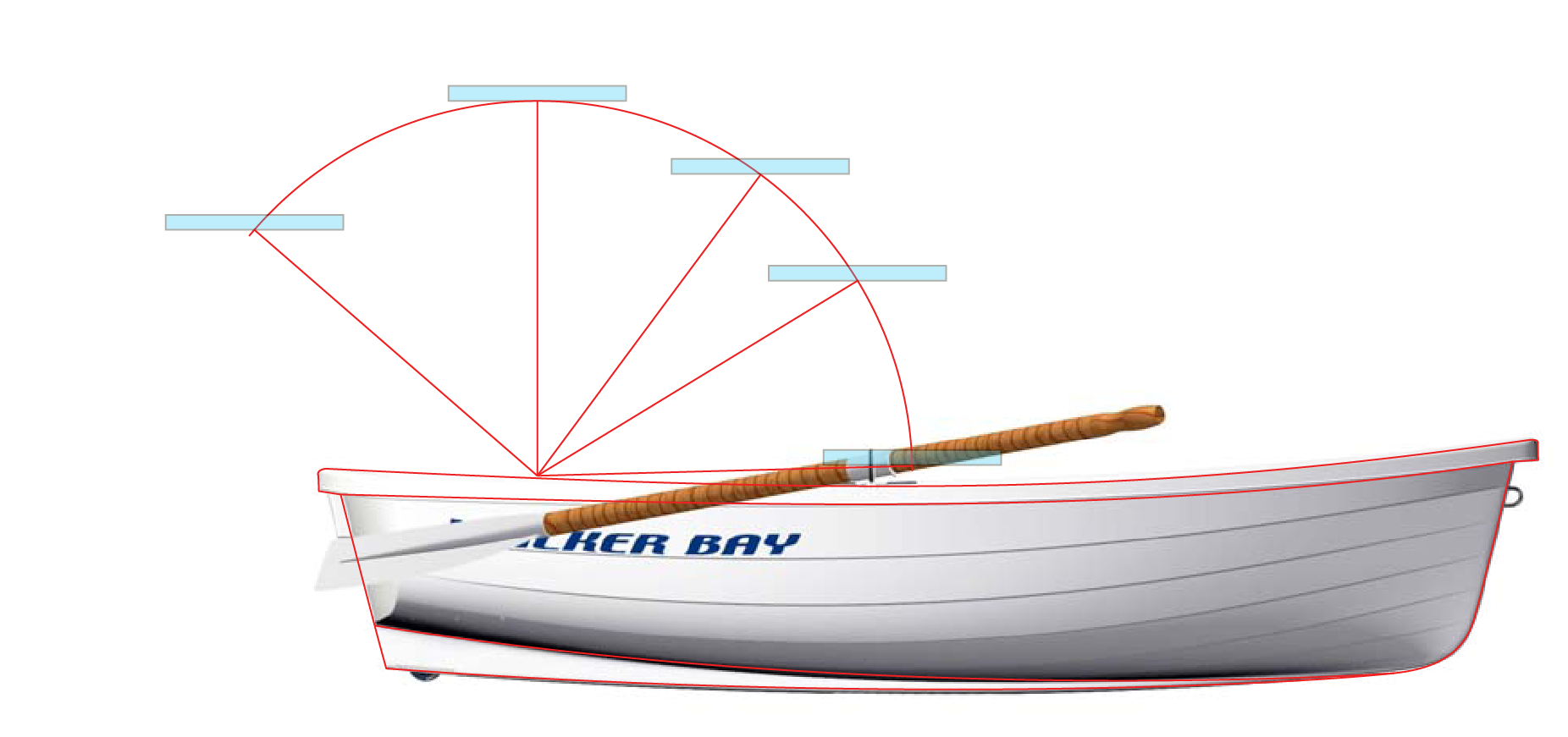

Var nyss ner till hamnen för att tjuvkika på vilket avstånd som det skall vara från toftens bakkant till årklykorna. Provmätte på några roddbåtar och det verkar vara 35 cm som är det enda rätta. Så får det bli. Måste laminera in lite virke där årklykorna skall fästas.

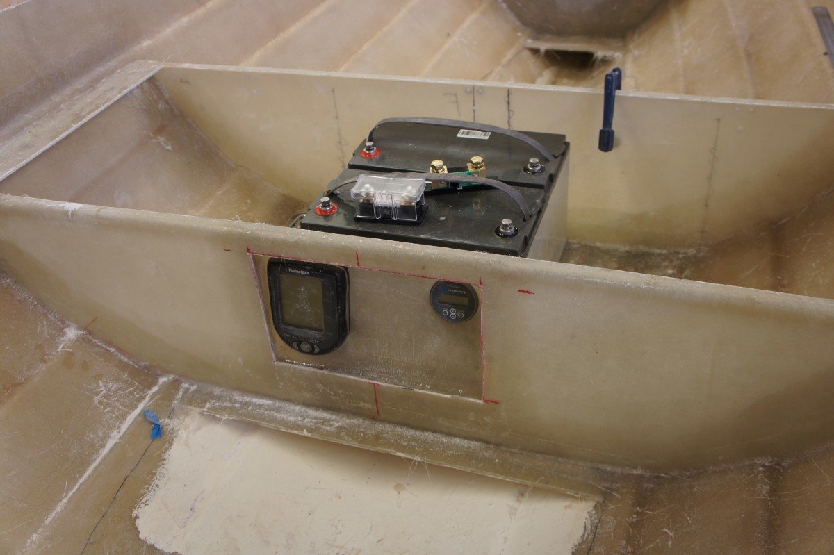

Fick hem batterierna och man måste ju se hur de passar snarast möjligt. Det är två stycken 100 Ah AGM-batterier. Har också fixat till en instrumentpanel som är vinklad en aning uppåt så man ser instrumenten ordentligt.
Ett gammalt ekolod har legat och skräpat länge i garaget och nu hittade det sin plats. Givaren skall limmas på insidan mot botten. Finns ingen riktigt vågrät yta i botten på den här båten så man får ta att lodet skjuter snett nedåt. Å andra sidan är båten rätt rank så det är bara att sätta sig lite på sidan så blir lodets givare vågrät, så kallad kroppskontroll 🙂 Vill inte montera lodets givare på utsidan eftersom båten skall dras upp på en liten strandtrailer varje gång den använts.
Mellan batterimätaren och lodet skall en huvudbrytare sitta.
På vardera sidan av batterierna gör jag väggar så att hela elsystemet hamnar i en egen låda. Det ger bra fack för förvaring i sidorna.
