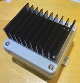

Lintott 2 160 Postad 14 Januari , 2019 1 timme sedan skrev Georg_Ohm: - - - Alternativt en avknoppning från 200W solcellerna med egen regulator till utombordarbatteriet. - - - Det borde väl gå alldeles utmärkt att koppla en MPPT solcellsregulator (där utspänningen kan ställas in för LiFePO4-spänningen) mellan båtens förbrukningsbatteri och ett LiFePO4. En MPPT-regulator kan du nog hitta till ett bättre pris än en DC-DC-laddare som annars vore alternativet. Solcellsladdningen blir nog lite villrådig om du kopplar två regulatorer på utgången från panelerna. Dela detta inlägg Länk till inlägg Dela på andra webbplatser
bhemac 2 860 Postad 14 Januari , 2019 21 minuter sedan skrev Lintott: Det borde väl gå alldeles utmärkt att koppla en MPPT solcellsregulator (där utspänningen kan ställas in för LiFePO4-spänningen) mellan båtens förbrukningsbatteri och ett LiFePO4. En MPPT-regulator kan du nog hitta till ett bättre pris än en DC-DC-laddare som annars vore alternativet. Solcellsladdningen blir nog lite villrådig om du kopplar två regulatorer på utgången från panelerna. Jag provade så till ett annat projekt men det funkade inte, inspänningen var för låg. Men enkelt PWM regulator och en DC/DC omvandlare som ger tex 17V fungerar. Så har jag kört några år tex till ett extra batteri i bilen. Det fungerar perfekt. I detta fall är det ett blybatteri så den regulatorn blir lite billigare, total kostnad <300kr. I bilen driver det extra batteriet en kylbox via lastutgången så att kylboxen stängs av innan batteriet laddats ut för mycket. Dela detta inlägg Länk till inlägg Dela på andra webbplatser
Baxlaget 244 Postad 15 Januari , 2019 (redigerade) 23 timmar sedan skrev bhemac: Solcellsladdningen blir nog lite villrådig om du kopplar två regulatorer på utgången från panelerna. Nu var det ju inte bhemac som skrev citatet ovanför. Ändå: Solpanelen ger vad den kan. Den har ingen intellligens. Om sedan två regulatorer vill ta vad de kan är upp till deras programeringsalgoritmer. Kan ju kanske bli självsvängning. Redigerad 15 Januari , 2019 av Baxlaget Dela detta inlägg Länk till inlägg Dela på andra webbplatser
bhemac 2 860 Postad 15 Januari , 2019 19 minuter sedan skrev Baxlaget: Nu var det ju inte bhemac som skrev citatet ovanför. Precis, jag skulle nog skriva att med två MPPT regulatorer så blir det lite svajigt. En MPPT och en PWM verkar fungera ganska bra. Men båttre och elegantare är att sno spänningen från batterierna och köra en DC/DC omvandlare + solregulator. Då kan man ladda även nar man har landström eller kör motor. Kom på att jag gjort en annan lösning till ett batteri i ett elverk. Det är en enkel step up/down DC/DC omvandlare som ger 13,6V till blybatteriet. Den ger bara 2 eller max 3A men det finns nog kraftigare. Kostar typ 20-30kr. Dela detta inlägg Länk till inlägg Dela på andra webbplatser
Baxlaget 244 Postad 15 Januari , 2019 Nja, verkningsgrad? Dela detta inlägg Länk till inlägg Dela på andra webbplatser
bhemac 2 860 Postad 15 Januari , 2019 28 minuter sedan skrev Baxlaget: Nja, verkningsgrad? 80% för en liten step up/down, den större ligger på 92%. Det är alltid intressant att räkna lite. Säg att step up/down skulle ladda ett helt tomt 20Ah batteri då blir förlusten 4,8W. Det är vad en 1,2W solpanel ger per dag. Ganska försumbart. Pratar vi om ett LiFePO4 batteri så är verkningsgraden på detta betydligt bättre än för ett blybatteri där ca 15% försvinner vid laddning. Jag hade lösningen för att hålla elverkets startbatteri laddat eftersom fjärrkontrollen ligger och drar lite ström. Eftersom jag är lat kopplade jag in det på baklyset. Men när jag bytte bil så blev det en himla gnäll om att det var fel på baklyset så tsv står elverket i garaget och batterieliminator är kopplad till step up/down laddaren som accepterar allt från 5 - 30V. Dela detta inlägg Länk till inlägg Dela på andra webbplatser

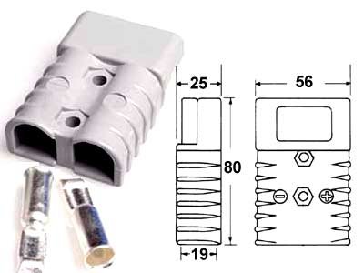

Ove-T 306 Postad 17 Januari , 2019 Hej Det är något liknande men har inga snabbkopplingar, jag har satt dit kraftiga snabbkopplingar sådana som man använder när man laddar truckar. Jag köpte av en svensk firma i båtbranchen och det var betydligt dyrare. Jag har satt en bilsäkring i en hållare på rorkulten med ett snöre i och så runt handleden, då får jag dödmansgrepp. Hälsningar Ove Dela detta inlägg Länk till inlägg Dela på andra webbplatser

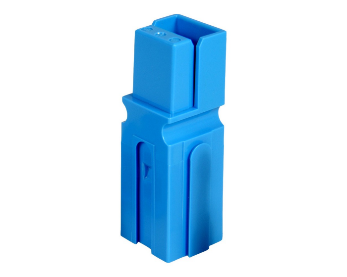

bhemac 2 860 Postad 17 Januari , 2019 14 minuter sedan skrev Ove-T: snabbkopplingar sådana som man använder när man laddar truckar. Sådan här? Heter egentligen Anderson Pole, en fantastiskt bra kontakt och som jag också har. Finns i flera storlekar, detta är 175A. Dela detta inlägg Länk till inlägg Dela på andra webbplatser
Kane 990 Postad 17 Januari , 2019 1 timme sedan skrev bhemac: Sådan här? Heter egentligen Anderson Pole, en fantastiskt bra kontakt och som jag också har. Finns i flera storlekar, detta är 175A. Nej, den heter Anderson SB (på Elfa finns den under batterikontaktdon 2P). Jag har den för koppling mellan elwinsch och batteri. Anderson's Powerpole ser ut så här, Dela detta inlägg Länk till inlägg Dela på andra webbplatser
bhemac 2 860 Postad 17 Januari , 2019 1 timme sedan skrev Kane: Nej, den heter Anderson SB Helt riktigt. Powerpole använder jag ganska mycket. Lite vår att hitta till rätt pris så för anslutningar <30A använder jag idag ofta XT60 kontakter 1 Dela detta inlägg Länk till inlägg Dela på andra webbplatser
