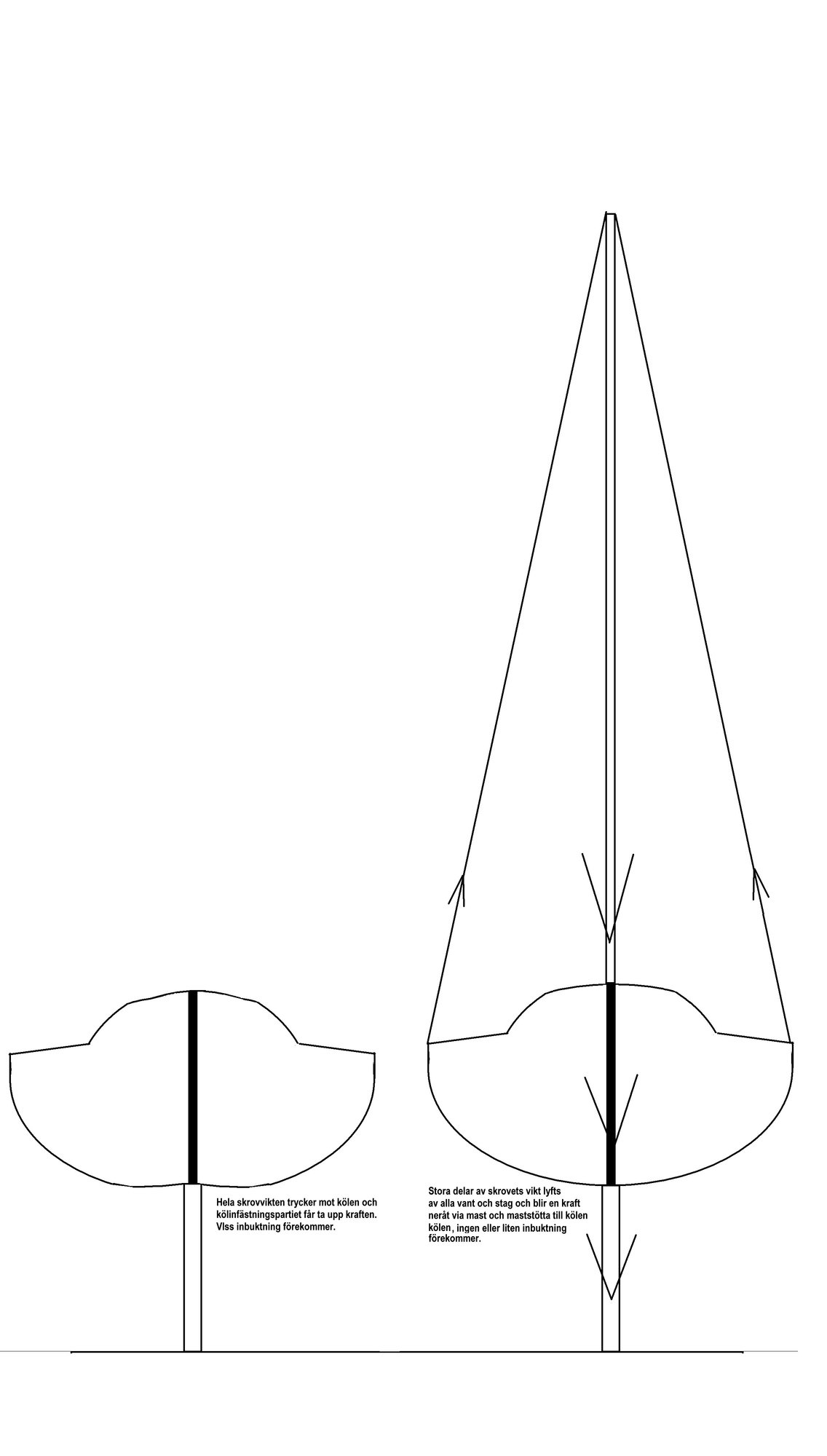

Seawolf 393 Postad 8 Januari , 2019 6 timmar sedan skrev Caribic410: Hmm om du bortser från riggen helt. Skrov-vikt trycer ju ner båten i vattnet vilket trycker ihop båten. Det gör ju även kölens vikt som hänger under båten.. när båten är i vattnet. När du ställer den på land så hänger hela båtens vikt bara på kölen utan mottryck från vattnet. Skråvet utvidgas. Hur mycket och om det har nån betydelse är en annan sak. Vad man gör med riggen, med båten på land är en sak.. att ta upp den från vattnet och "tvärtombelasta" känns ju vrickat.. Man bör behålla den normala vantspänningen med båten på land med riggen på ifall masten har en stötta ner mot kölen. Orsaken illustreras i bifogad figur. Utan mast på, eller med slakade vant, så kommer hela skrovvikten att deformera skrovet. Normalt ansatta vant ger en lyftkraft på skrovet, och denna kraft skickas sen via mast och maststötta ner mot kölen. (som att hänga upp byxorna med hängslen) För övrigt så tas segelbåtar regelmässigt upp med masten på nästan överallt i världen, även på hamnplaner utan vindskydd. 2 Dela detta inlägg Länk till inlägg Dela på andra webbplatser
Mackey 4 926 Postad 8 Januari , 2019 2019-01-04 vid 06:07 skrev Mackey: ...särskilt som köl, röstjärn, maststötta, mast och vant i princip sitter ihop. 24 minuter sedan skrev Seawolf: Man bör behålla den normala vantspänningen med båten på land med riggen på ifall masten har en stötta ner mot kölen. Det var så jag tänkte, men Seawolfs ilustration gjorde det hela väldigt tydligt. Mackey 1 Dela detta inlägg Länk till inlägg Dela på andra webbplatser

Volvo_Penta 726 Postad 9 Januari , 2019 20 timmar sedan skrev Seawolf: Man bör behålla den normala vantspänningen med båten på land med riggen på ifall masten har en stötta ner mot kölen. Orsaken illustreras i bifogad figur. Utan mast på, eller med slakade vant, så kommer hela skrovvikten att deformera skrovet. Normalt ansatta vant ger en lyftkraft på skrovet, och denna kraft skickas sen via mast och maststötta ner mot kölen. (som att hänga upp byxorna med hängslen) För övrigt så tas segelbåtar regelmässigt upp med masten på nästan överallt i världen, även på hamnplaner utan vindskydd. Och om masten inte har en stötta ner mot kölen? Dela detta inlägg Länk till inlägg Dela på andra webbplatser
Seawolf 393 Postad 9 Januari , 2019 2 timmar sedan skrev Volvo_Penta: Och om masten inte har en stötta ner mot kölen? Om trycket från masten avlastas via en kraftig mastbalk som i sin tur avlastas mot ett skott, så överförs kraften också ner mot kölpartiet. Förutsatt att det hela är rätt konstruerat och byggt. Behovet att lyfta skrovet i det fallet är något mindre, men samma princip gäller. När man pratar om krafterna från vind mot riggen på vintern, och de motsvarande krafterna på vant och röstjärn, så är dessa inte alls lika stora som de för vilka båten är konstruerad: Tänk stark vind, grov sjö, och krängning på 30-60 grader. Åtskilliga båtar som knappt haft segel uppe i storm, och som kantrat 360 grader har klarat sig från att förlora riggen. Det säger en del om hur en normalt och korrekt dimensionerad (icke-tävlings-extrem) båt klarar krafter på riggen. Dela detta inlägg Länk till inlägg Dela på andra webbplatser
