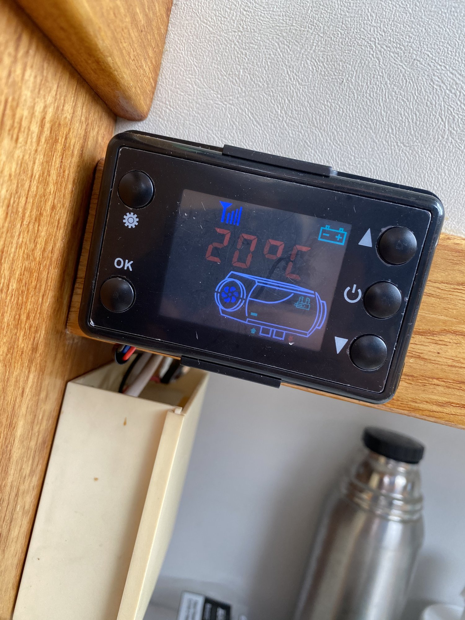

flipperjanne 4 Postad 5 Juli , 2020 Hej ni som köpt heatronix kanske kan hjälpa mig med hur displayen funkar jag har lyckats ställa in den till temperaturstyrning i menyn finns en grader inställning som går att höja - sänka . Borde vara börvärde? sen finns det en grader temp meny som har stått på 27grader, nu visar den 25grader. Alltså ärvärdet? i båten är det nu 21 grader enligt min digitala tempmätare sitter den Styrande tempgivaren i displayen? Visar isf ~4grader för mycket när brännaren är igång så höjs den inte mer än till 27grader har jag ens förstått den där enheten? Dela detta inlägg Länk till inlägg Dela på andra webbplatser
Lintott 2 094 Postad 5 Juli , 2020 Jag har en Eberspächertermostat med motsvarande funktionalitet. De flesta termostater är nog lika oprecisa i sina är- och bör-värden. Min termostat sitter lite avsides vid elcentralen och det är inte speciellt centralt i båten så att värdena inte känns precisa är inte så konstigt. Till en del värmare går det att komplettera med extra sensor, annars sitter sensorn i manöverpanelen. Temperaturvärdena får ses som en indikation. Sedan får man erfarenhetsmässigt "lära sig" vilken temperatur som blir lagom. Börvärdet ser jag mer som en inställningsskala där jag justerar till behaglig temperatur i ruffen. Min värmare reglerar i alla fall med olika värmaruteffekt efterhand som temperaturen stiger så uppvärmningen går snabbt. Nattetid stegas börvärdet ner så värmaren går på lägsta effekt utan att stanna så den behöver starta om. Då blir det jämn och behaglig sovtemperatur. Dela detta inlägg Länk till inlägg Dela på andra webbplatser
flipperjanne 4 Postad 6 Juli , 2020 Hej tack för svar ja jag läste tidigare i tråden att någon upplevde temperaturvisningen väldigt oprecist! Det kan jag leva med är alltså dessa nyare värmare konstruerade så dem ska gå konstant och sedan reglera sig själv för sänkt / höjd effekt efter behov? jag hade förväntat mig en ”dummare” funktion lika min gamla flygt värmare som stängde av sig när börvärde uppnått Dela detta inlägg Länk till inlägg Dela på andra webbplatser
Lintott 2 094 Postad 6 Juli , 2020 3 timmar sedan skrev flipperjanne: - - - är alltså dessa nyare värmare konstruerade så dem ska gå konstant och sedan reglera sig själv för sänkt / höjd effekt efter behov? jag hade förväntat mig en ”dummare” funktion lika min gamla flygt värmare som stängde av sig när börvärde uppnått Jag kollade inte om din värmare är luft eller vattenvärmare (med radiatorer). Moderna luftvärmare har oftast flera effektsteg som den hoppar mellan (min ruffvärmare har t.ex. fyra effektsteg). Nattetid justerar jag den så att den går konstant på lägsta effekten. Det blir el-effektivast så (och behagligast). En luftvärmare som går på lägsta effekt förbrukar inte mycket el, det är när den startar och glödstiftet värms upp som den drar mycket ström. Vattenvärmare har färre effektsteg, oftast två. Det är inte "rumstermostaten" som styr effekten utan termostaterna inne i värmaren. Sedan regleras värmen med strypning av konvektorerna. När rumstermostaten nått börvärdet så släcker den värmaren. Så termostaten måste hitta ett läge där värmaren kan växla mellan hög o lågeffekt och att värmen förbrukas i konvektorerna. Det är nog meckigare att få till rätt strypning av konvektorerna i ett sådant system för att slippa frekventa omstarter. Dela detta inlägg Länk till inlägg Dela på andra webbplatser
