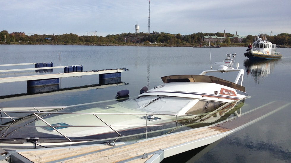

Kane 991 Postad 4 Oktober , 2018 Ingen rolig syn! https://24blekinge.se/tv-stor-bat-sjonk-vid-hamn_5f47e3f5 Dela detta inlägg Länk till inlägg Dela på andra webbplatser
oksailor 14 Postad 4 Oktober , 2018 Tråkigt, måste varit någon form av genomföring som brustit då båten tydligen sjönk fort. Frågan är om den går att rädda till överkomligt pris Dela detta inlägg Länk till inlägg Dela på andra webbplatser
bhemac 2 864 Postad 4 Oktober , 2018 Ett 50mm hål 0,5m under vattenytan släpper in 350 lit/min så visst kan det gå snabbt. "Exakt vad som orsakat att båten sjunkit är okänt, men räddningstjänsten uppgav under förmiddagen att man tror det kan bero på en större läcka då båten sjönk snabbt." Dela detta inlägg Länk till inlägg Dela på andra webbplatser
