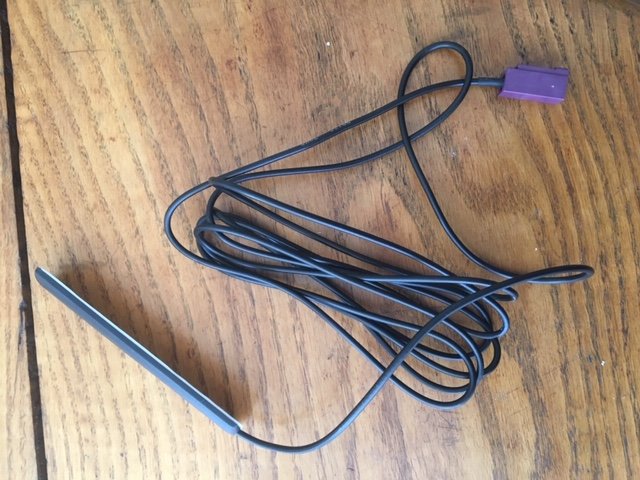

Leonardo 15 Postad 25 Maj , 2019 (redigerade) Då tråden ursprungligen handlar om 4G-router, så ställer jag en fråga här. Jag har köpt en Teltonika RUT 850 router som är avsedd för fordonsmontage. Tänkte komplettera med en antenn i masten så småningom, men inte i år eftersom masten redan står på plats. Med routern följer två lösa MIMO-antenner, och nu funderar jag på hur man bäst monterar dem. Kabeln är ca 2,5m, så jag tänkte sätta dem en bit upp på masten. Frågan är var på masten och i vilken vinkel de ska sitta? Läste någonstans att om man är nära basstation ska de vara i 45 grader, med 90 graders skillnad mellan antennerna, men om man är en bit ifrån så är 0 eller 90 grader bättre. Några idéer? Det går att se signalstyrkan på routern, men man skulle ju vilja ha bästa "universal-placeringen". Spontant tänkte jag en antenn vardera på babord resp. styrbords sida av masten, men vet inte bästa vinkel. Redigerad 25 Maj , 2019 av Leonardo Dela detta inlägg Länk till inlägg Dela på andra webbplatser
