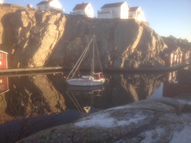

MarkusF 53 Postad 22 Augusti , 2018 2018-08-21 vid 13:22 skrev Nim26: Träjulle ligga i hela vintern! är det bra? håller den? Däcket och ruffen är plastad så det underlättar. Skrovet tar ingen skada bortsett från isen, men vi har inte mycket is här på västkusten. Lite tunn längst in i hamnen där jag ligger, men den hugger jag bort runt skrovet. Jag har börjat ha i den över vintern för att den började ta mer skada av att stå på land. Torrsprickorna blev längre och längre för varje år, även om de gick igen efter en vecka i sjön. Men nu behöver de inte spricka upp alls. 1 Dela detta inlägg Länk till inlägg Dela på andra webbplatser

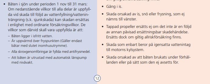

Thallatha 867 Postad 24 Augusti , 2018 (redigerade) 3 timmar sedan skrev Nim26: Som sagt undra just varför inga försäkringsbolag vill vara med på vinter i havet Det finns väl försäkringsbolag som försäkrar båtar som ligger i sjön vintertid. Jag har haft mina båtar i sjön året runt i många år - ca 25 år Tidigare hade jag båtarna försäkrade i "Svenska sjö". För vinterliggare hade det ett påslag på självrisken på 10% (om jag inte minns fel) Fick se för några år sen att de ändrat villkoren och infört en massa trams, som jag varken kan eller vill uppfylla till fullo. Det finns bolag som har andra regler, med larm mm. Därför bytte jag försäkring till Pantaenius. Redigerad 24 Augusti , 2018 av Thallatha Dela detta inlägg Länk till inlägg Dela på andra webbplatser

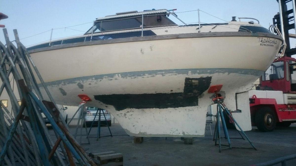

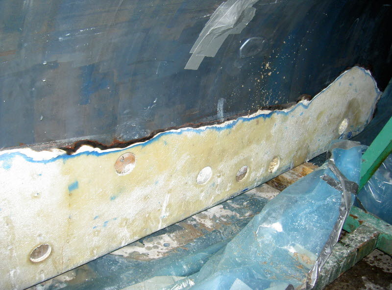

Thallatha 867 Postad 24 Augusti , 2018 13 minuter sedan skrev Baxlaget: I nyare båtar behandlar man oftast skrovet med epoxi för att skydda mot just vatteninträngning. Läs mer här: https://www.hamnen.se/batkunskap/batagarens-gor-det-sjalv/epoxibehandling-vaccinera-mot-boldpest-och-oka-farten.html Det gör man med gamla båtar också - och de är kanske i större behov då jag tror att både plastenoch produktionsmetoderna blivit bättre. Debatten om böldpest är betydligt överdriven. De båtar som drabbas så handlar det ofta om slarv vid tillverkningen, som tex på min gamla storfidra. På min nuvarande båt slipade jag ner bottenfärgen till ren gelcot pga bottenfärgen var så fruktansvärt dålig, släpp och kanter och tjocka lager mm - som det brukar va på gamla båtar sm man köper. Jag har slipat ner bottenfärgen på 4 gamla båtar genom åren. Naturligtvis lägger jag på en epoxygrundfärg, när jag gjort jobbet att slipa bort bottenfrägen. Det tog 30 timmar att slipa bort färgen påbåten ovan. Dela detta inlägg Länk till inlägg Dela på andra webbplatser
