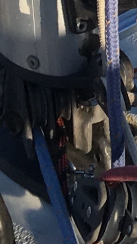

Nht1 8 Postad 14 Augusti , 2018 (redigerade) Verkar som jag kan spänna lite hårdare. Ska testa! Förstaget sitter i det främre hålet. Bifogar två bilder på mastfoten (en bakifrån och en framifrån), verkar som att jag kan flytta bak masten till det bakre hålet. Redigerad 14 Augusti , 2018 av Nht1 Dela detta inlägg Länk till inlägg Dela på andra webbplatser

maxipelle 4 Postad 14 Augusti , 2018 Lite svårt att se, men på bild nummer 2 så ser det ut som att masten vilar på t-järnet. Om så är fallet kan du inte flytta på den, för då ligger skruven (som fäster kassetten med trissorna) i "jacket" i t-järnet. Dela detta inlägg Länk till inlägg Dela på andra webbplatser
Nht1 8 Postad 14 Augusti , 2018 1 timme sedan skrev maxipelle: Om den inte blivit utbytt ser väl mastfoten ut ungefär såhär. Det finns inte så mycket utrymme för misstag där tycker jag. Fick just veta att det bara är ett spår på Fenix likt bilden ovan om jag inte har någon "specialmodell" av mastfot. Dela detta inlägg Länk till inlägg Dela på andra webbplatser

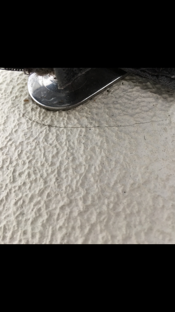

Nht1 8 Postad 14 Augusti , 2018 Man kan tydligen lämna för hårt. sprickor både på båda sidorna av båten Dela detta inlägg Länk till inlägg Dela på andra webbplatser
raol 2 488 Postad 14 Augusti , 2018 Det där går att laga. Men du borde verkligen få nån erfaren och kunnig person, betald eller inte, till båten för att kolla vad som är fel. Innan det går åt skogen... Dela detta inlägg Länk till inlägg Dela på andra webbplatser
maxipelle 4 Postad 14 Augusti , 2018 12 minuter sedan skrev Nht1: Man kan tydligen lämna för hårt. sprickor både på båda sidorna av båten Mätte du upp spänningen nu då? Är dina tie-rods ok? Dela detta inlägg Länk till inlägg Dela på andra webbplatser

Nht1 8 Postad 14 Augusti , 2018 (redigerade) Rätt säker på att det bara är ytliga sprickor, hoppas jag iaf. Inga synliga skador invändigt. Kan fortfarande dra staget någon cm för hand. Tappade lusten att mäta upp just nu!! Finns i Sthlm Mälaren. Har faktiskt försökt få tag i något företag som gör riggarbeten men alla har fullt upp. Vill helst inte behöva transportera båten för långa sträckor så jag har letat någon som har mobil verksamhet. Redigerad 14 Augusti , 2018 av Nht1 Dela detta inlägg Länk till inlägg Dela på andra webbplatser
