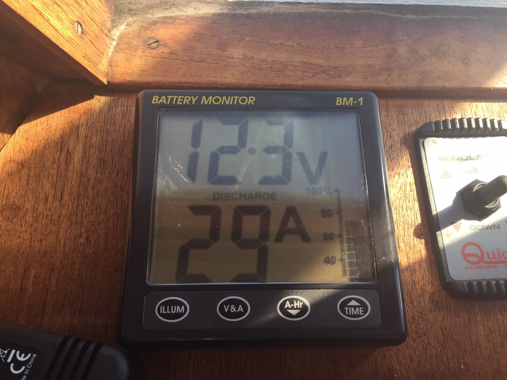

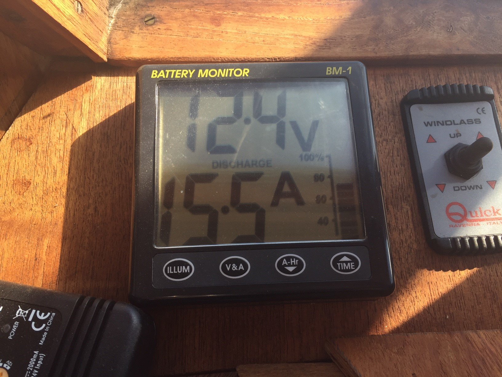

Azguz 105 Postad 5 Maj , 2018 2018-04-27 vid 05:15 skrev Azguz: Hmm. Jag tror jag prova den här:http://www.cinelight.com/tungsten-lights/accessories/light-dimmer-1000-watts/ Då kan jag glatt meddela att den här fungera med elpatronen! Vattnet blev varm och det gick att reglera effekten vilket syns på batterimonitorn. Maximalt bör VVB dra ca 63-68 A med förlustpåslag för invertern(den här är dock >90 %). Här är med dimmern på maximalt:Värdet är missvisande då solen lös ljuvligt idag varvid panelerna laddade runt 16 A. Så med det påslagen nås 63 +. Lite nedställt på dimmern: Mer nedställt: Nästintill av på dimmern: Det var väldigt svårt dock mellan 20-30 att justera. Antingen hamna man på 30A eller typ 16-18 så man fick flytta otroligt lite på reglaget på dimmern där. Jag lät den stå på 30 A väldigt länge och den slog aldrig ifrån som tidigare(invertern slår i från om spänningen blir för låg). Frågan här nu som jag har är följande: Denna VVB är utrustad med drifttermostat på 80°C och överhettningsskydd. Kräver dessa 230V för att fungera som de ska eller är det bara temperaturmätare som "mekaniskt" bryter kretsen? Tänkte att de är tempmätare som ökar resistansen när de blir varma och det reagerar på det? Dela detta inlägg Länk till inlägg Dela på andra webbplatser
Havskrattan 0 Postad 5 Maj , 2018 5 minuter sedan skrev Azguz: Då kan jag glatt meddela att den här fungera med elpatronen! Vattnet blev varm och det gick att reglera effekten vilket syns på batterimonitorn. Maximalt bör VVB dra ca 63-68 A med förlustpåslag för invertern(den här är dock >90 %). Här är med dimmern på maximalt:Värdet är missvisande då solen lös ljuvligt idag varvid panelerna laddade runt 16 A. Så med det påslagen nås 63 +. Lite nedställt på dimmern: Mer nedställt: Nästintill av på dimmern: Det var väldigt svårt dock mellan 20-30 att justera. Antingen hamna man på 30A eller typ 16-18 så man fick flytta otroligt lite på reglaget på dimmern där. Jag lät den stå på 30 A väldigt länge och den slog aldrig ifrån som tidigare(invertern slår i från om spänningen blir för låg). Frågan här nu som jag har är följande: Denna VVB är utrustad med drifttermostat på 80°C och överhettningsskydd. Kräver dessa 230V för att fungera som de ska eller är det bara temperaturmätare som "mekaniskt" bryter kretsen? Tänkte att de är tempmätare som ökar resistansen när de blir varma och det reagerar på det? Normalt i hemmets trygga vrå då är det en termostat som bryter när det blir varmt. Det borde vara det samma på sjön. Det som du beskriver är standard. En termostat för drift och en som skydd. Att värma vatten med batterikraft tycker jag däremot vara en dålig idé. Dela detta inlägg Länk till inlägg Dela på andra webbplatser
Mackey 4 834 Postad 5 Maj , 2018 8 minuter sedan skrev Azguz: Denna VVB är utrustad med drifttermostat på 80°C och överhettningsskydd. Kräver dessa 230V för att fungera som de ska eller är det bara temperaturmätare som "mekaniskt" bryter kretsen? Jag misstänker att det är en mekanisk funktion, så brukar det vara. Enklast är väl att värma upp till 80 C och se vad som händer. Räcker inte batterierna kan du ju värma med "vanlig el" först och se om det funkar som det ska. Därefter koppla om till "batteriel" och vänta på att värmen slås på och se om den sedan slås av. Tror egentligen jag slår in öppna dörrar eftersom jag tror du redan tänkt den tanken. Mackey Dela detta inlägg Länk till inlägg Dela på andra webbplatser
bhemac 2 860 Postad 5 Maj , 2018 13 minuter sedan skrev Azguz: Kräver dessa 230V för att fungera Nej det är bara dumma, mekaniska termostater. När du kör på tex 30A, vad får du för temperatur? På minn VVB ska jag skära upp ett hål i isoleringen och stoppa ner en tempgivare för att enkelt se temperaturen. Jag har köpt några termometrar med 2m kabel som ska fällas in på lämpligt ställe. Termometrarna är kollade under vintern och visar ganska rätt. Varmvatten, värme från motor och kylskåp och badvatten tänkte jag "övervaka". Dela detta inlägg Länk till inlägg Dela på andra webbplatser

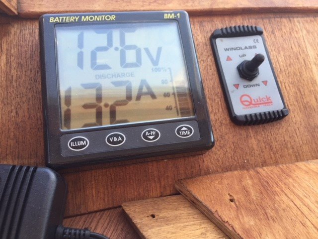

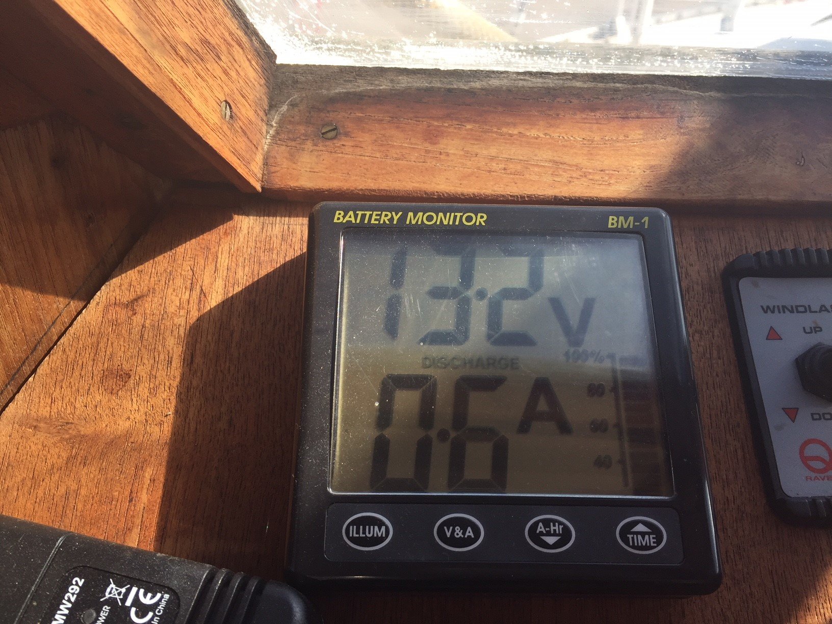

Azguz 105 Postad 6 Maj , 2018 (redigerade) Då var man ute igen och testade. Jag värmde först upp vattnet direkt från elnätet. Sen koppla jag in det på invertern istället. Här är värde när vattnet var så vart att termostaten stängt av VVB:Laddar 2,6 Ah. Då drar stereon + inverterns egendrift på detta. Vet inte om klockan var runt 16- tiden typ. Där satte jag på cirkulationspumpen för vattenburna radiatorsystemet som går genom VVBs motorslinga(här sitter en dieseloljepanna i kedjan istället för motorn). Efter ett tag så slog VVB igång och då justerade jag till denna förbrukning: Och då stod dimmern såhär där jag markerat rött vid maxläge: Sen lät jag det stå såhär ett tag och så tillslut så slog termostaten ifrån igen: Så solcellerna ladda då runt 2-3 A och invertern drog 1-2 A. Så jag nådde då termostatens temperatur på 80 grader på ca 25 A för VVB. Märker upp detta läge för "upphettning" och sen får man experimentera fram en lägre nivå för "att hålla värme". Om man kikar lite i teorin borde man kunna räkna ut ett teoretiskt minimum i A utifrån dina uppgifter. 20 liter svalnar 0,5 grader i timmen. Det blir 12 grader per dygn. För att beräkna effekten för att höja tempen på en volym vatten gäller denna formel: P=q*1160*ΔΤ Där P är effekt i Wh och q är volym i m3 och ΔΤ är temperaturskillnaden man vill värma. På ett dygn ska alltså följande in: 0,020*1160*12= 278,4 Wh. Ohms lag P=I*U bör ge det: 278,4/12 = 23,2 Ah på ett dygn. Vi kan även räkna per timme för att kompensera för förlusten på 0,5 grader per timme: 0,020*1160*0,5= 11,6 Wh. Vilket ger med ohms lag: 11,6/12 = 0,967 Ah per timme. I teorin borde man ju kunna lägga förbrukningen väldigt låg för att underhålla. När vatten väl är varm(på kvällen) så skruvar man ner dimmern under natten till typ 10A. Borde ju underhållsvärma vattnet över natten.. Se gissar jag till att jag har "värmeläckage" till värmeslingan, men man skulle kunna montera kulventiler där och stänga när man inte vill ha värme. Vill man ha en förenklad formel för enstegsberäkning så bör man ju kunna räkna: I = (q*1160*ΔΤ)/U Vilket ger att för att värma min VVB 15 l från 10 grader till 80 krävs följande mängd energi: (0,015*1160*70)/12 = 101,5 Ah. På 8 h kan man då säga att man ska ställa det på en förbrukning med ca 13 A för att tillföra 101,5 Ah. Dock måste man då addera förlusten på 8 timmar vilket då är 4 grader eller 5,8 Ah. Så egentligen bör man teoretiskt tillföra 107,3 Ah för att värma 15 liter från 10 grader till 80 grader. Vilket ger att man bör ställa den på 13,5 A. Sen får man addera inverterns självförbrukning och förluster. Kanske 15 A - 20 A är lämpligt att ställa till om man vill värma en full VVB på 8 h. Det här fursätter att 15 liter VVB också har en förlust om 0,5 grader per timme. Rätt mig om jag räknat riktigt fel.. Men utifrån detta så bör jag kunna ställa den på 25 A för uppvärmning och då ha kortare uppvärmning än 8 h särskilt om vattnet inte är 10 grader från början utan varmare. Sen när det är varm kan man dra ner det till låga 5 A för att hålla värmen, egentligen... Redigerad 6 Maj , 2018 av Azguz Dela detta inlägg Länk till inlägg Dela på andra webbplatser
bhemac 2 860 Postad 6 Maj , 2018 Klart intressant. Jag tänker mig att övervaka strömmen som går till batteriet och när den kommer under ett visst värde så gör vi varmvatten istället. Jag är lite inblandad i ett sommarstugeprojekt där 1000W solpaneler ska klara kyl och matlagning. Men där kommer varmvattnet att göras med solfångarrör. Men där finns det ju helt andra utrymmen. Dela detta inlägg Länk till inlägg Dela på andra webbplatser

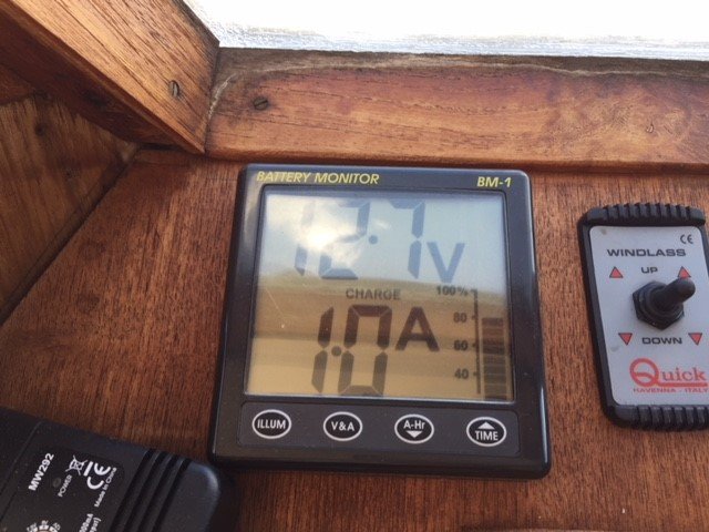

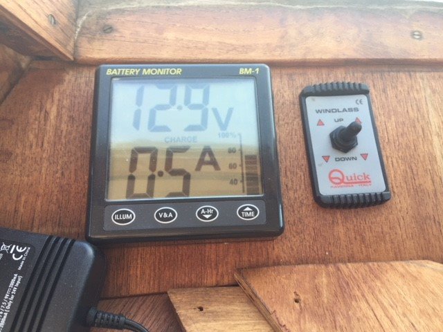

Azguz 105 Postad 9 Maj , 2018 Körde ett test idag igen. Kom till båten och kopplade in direkt på invertern för att värma till 80 grader(termostaten slår ifrån) utan att först använda elnätet. När jag satt på det så var förbrukningen såhär vid 13-14 tiden: Det är samma läge som sist när den visade 25A så idag sänkte solladdningen det till 21A. Senare när jag tittade så hade termostaten slagit av för att det nått 80 grader. Då såg det ut såhär: Jag spolade varmvatten ett tag så den drog igång igen och så ställde jag ner dimmern till denna förbrukning: Senare så stod det såhär varvid den fått upp temperaturen igen: Så nästa test blir att vänta några dygn så temperaturen går ner och sen sätta på den med denna lägre inställning på dimmern och se hur det i praktiken blir med uppvärmningen. Med 13-15A så borde solpanelerna på 300W täcka det i sommar. Dela detta inlägg Länk till inlägg Dela på andra webbplatser
bhemac 2 860 Postad 9 Maj , 2018 Nu ville du ju ha en färdig lösning men annars kan man ersätta potten i dimern med fasta mostånd och omkopplare. Dela detta inlägg Länk till inlägg Dela på andra webbplatser
Azguz 105 Postad 12 Juli , 2018 Nu har jag varit ute och provat "IRL" och ställt på ca 10-13 Ah värmer den vattnet. När solen ligger på dagen så blir det ju +/- 0 eller bättre. Har en switch innan VVB så stänger av på natten för det är onödigt att underhållsvärma då. Tanken är ju att värma vatten av överskottet på dagen. Om batterierna är fulla och vvb slår till så fyller solcellsregulatorn upp med energi från panelerna. Trots att jag hade så, tittade på TV(ljud kopplat till stereon) på kvällen länge och hade kylen på så är jag inge orolig att jag skulle få slut på ström. Under dagen laddar den upp ändå på panelerna och för att toppa kör man ju alltid lite motor någon stund iaf "ut och in" och med en 50A generator så... 1 Dela detta inlägg Länk till inlägg Dela på andra webbplatser
