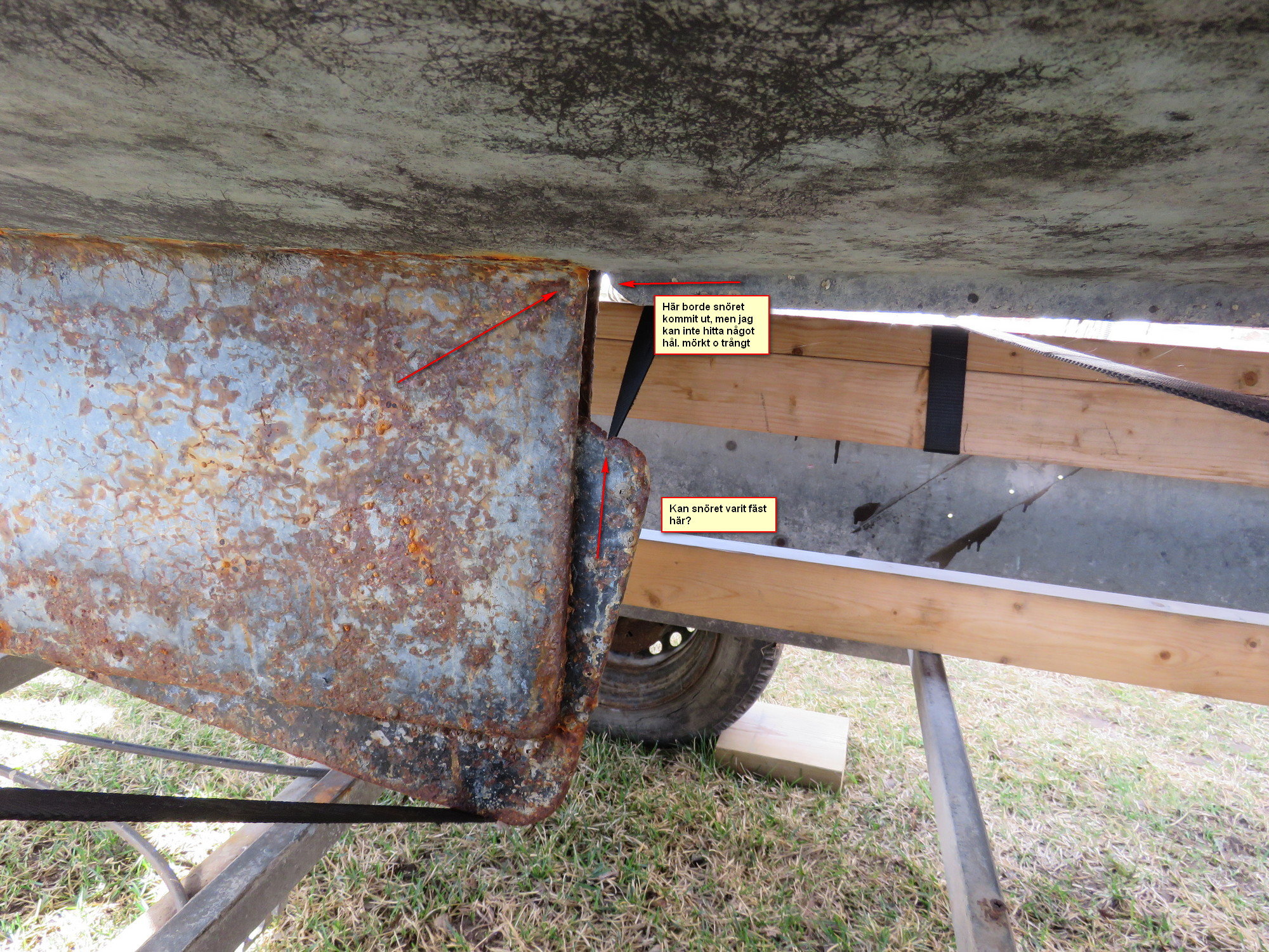

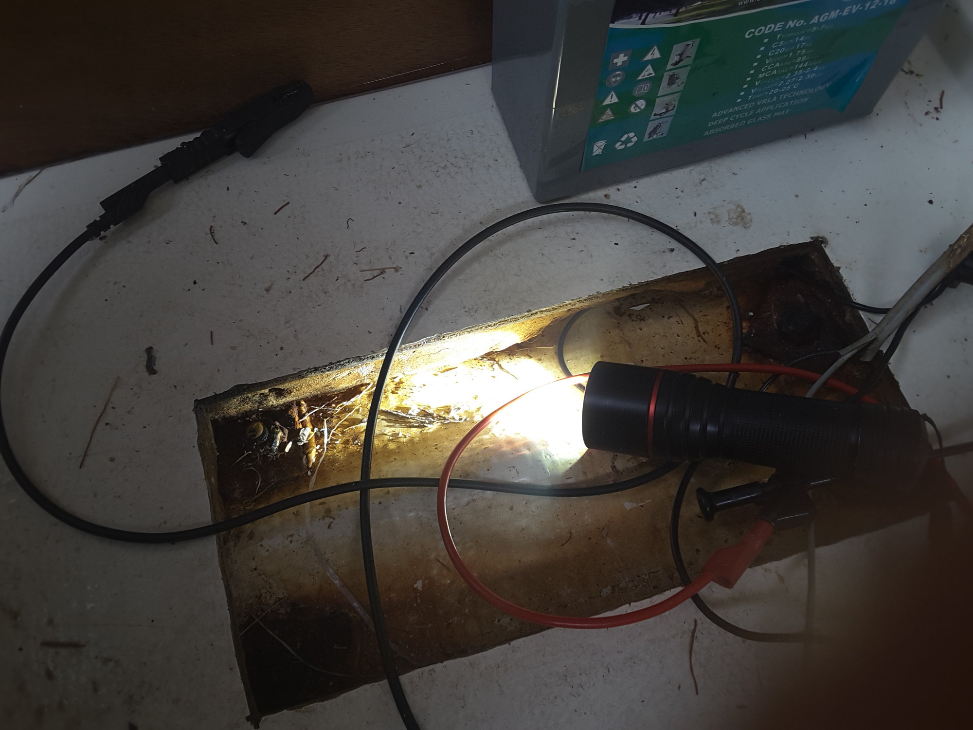

Havskrattan 0 Postad 1 Maj , 2018 I durken på/i stortrissen är utskuret ett hål . Det verkar vara nån typ av plywood, sen gissar jag, ett tunt lager plast. Kan man laga det på något vettigt sätt? Det är kölskruvarna som syns. Egentligen bekymrar mig inte hålet någonting, men jag vill göra nya hål för att leta reda på snöret till sänkkölen. Dela detta inlägg Länk till inlägg Dela på andra webbplatser
Peter_K 4 425 Postad 1 Maj , 2018 Hålet vill man ju ha för att kunna inspektera kölfickan under durken. Vanligast är ju att man har en plywoodlucka som ligger där. Dela detta inlägg Länk till inlägg Dela på andra webbplatser
Havskrattan 0 Postad 1 Maj , 2018 1 timme sedan, Peter_K säger: Hålet vill man ju ha för att kunna inspektera kölfickan under durken. Vanligast är ju att man har en plywoodlucka som ligger där. Jo Tack, det vill man nog. Fast ser det ut som ett originalhål? Lite fula kanter, men det kanske är så. Men om jag nu skulle skära upp ett nytt hål, finns det något vettigt sätt att laga det sen? Dela detta inlägg Länk till inlägg Dela på andra webbplatser
Peter_K 4 425 Postad 1 Maj , 2018 Om det är original - ingen aning. Men Stortriss var inte direkt ett lyxbygge, så fula kanter kan ha ingått i konceptet. Att lägga igen ett hål görs lättast genom att skruva lister runt om hålet och lägga i en skiva i det som vilar på listerna. Jag är mest nyfiken på ”snöret till sänkkölen”..? Vilken sänkköl..? Dela detta inlägg Länk till inlägg Dela på andra webbplatser

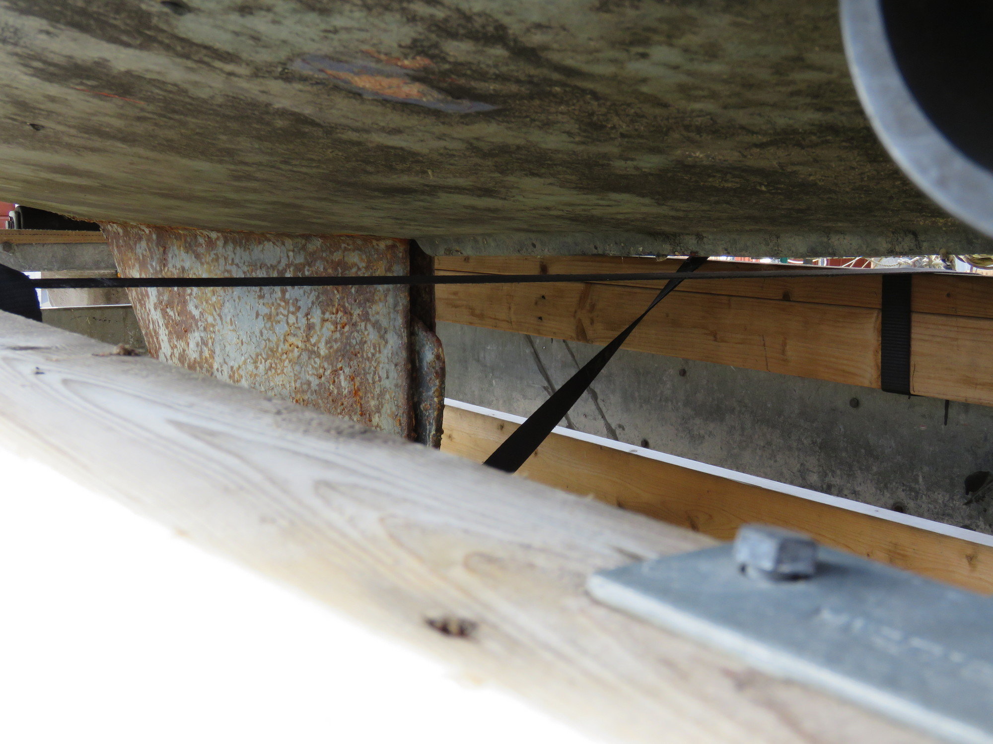

Havskrattan 0 Postad 1 Maj , 2018 (redigerade) 53 minuter sedan, ChristerN säger: Precis vad jag funderade på också. Väntar nu nyfiket på svaret. Har vi en unik Stortriss här eller fanns det såna med sänkköl också? Ursäkta min brist på precision i det marina språket. Det är en MkIIS. Alltså sänkköl, en lång järnplatta, påminnande om ett centerbord. Sitter i , förmodligen i en költrumma, det låter vettigt. Den kunde, förr, dras upp med hjälp av en tamp som kommer upp bak i sittbrunnen. Tampen har fastnat och fästet i sänkkölen har rostat bort. Därför vill jag skära i plasten och leta efter den förlorade änden på höjartampen. Vet någon hur tampen kommer till knölen ska jag göra vågen Köp en, inte knölen Kölen, inte köp en Redigerad 1 Maj , 2018 av Havskrattan Jävla stavningskontroll Dela detta inlägg Länk till inlägg Dela på andra webbplatser

Peter_K 4 425 Postad 1 Maj , 2018 Är du SÄKER på att du har sänkköl..? Költrumman borde vara i plast och finnas i ruffen, och gå upp över vattenlinjen med lite marginal. Har du bilder på kölinfästningen..? Dela detta inlägg Länk till inlägg Dela på andra webbplatser
Eld- 597 Postad 2 Maj , 2018 9 timmar sedan, Peter_K säger: Är du SÄKER på att du har sänkköl..? Költrumman borde vara i plast och finnas i ruffen, och gå upp över vattenlinjen med lite marginal. Har du bilder på kölinfästningen..? Inte säkert. Det skulle kunna vara nedre halvan av kölen som på ett centerbordsliknande sätt dras upp i övre halvan av kölen. Fast nu är det spekulationer. Bilder skulle inte skada. Dela detta inlägg Länk till inlägg Dela på andra webbplatser
raol 2 565 Postad 2 Maj , 2018 Var det inte nån här som hade planer på att kapa kölen på en Stortriss och göra om till nån form av fäll/sänkbar köl? Kanske har fler haft samma tanke? Dela detta inlägg Länk till inlägg Dela på andra webbplatser

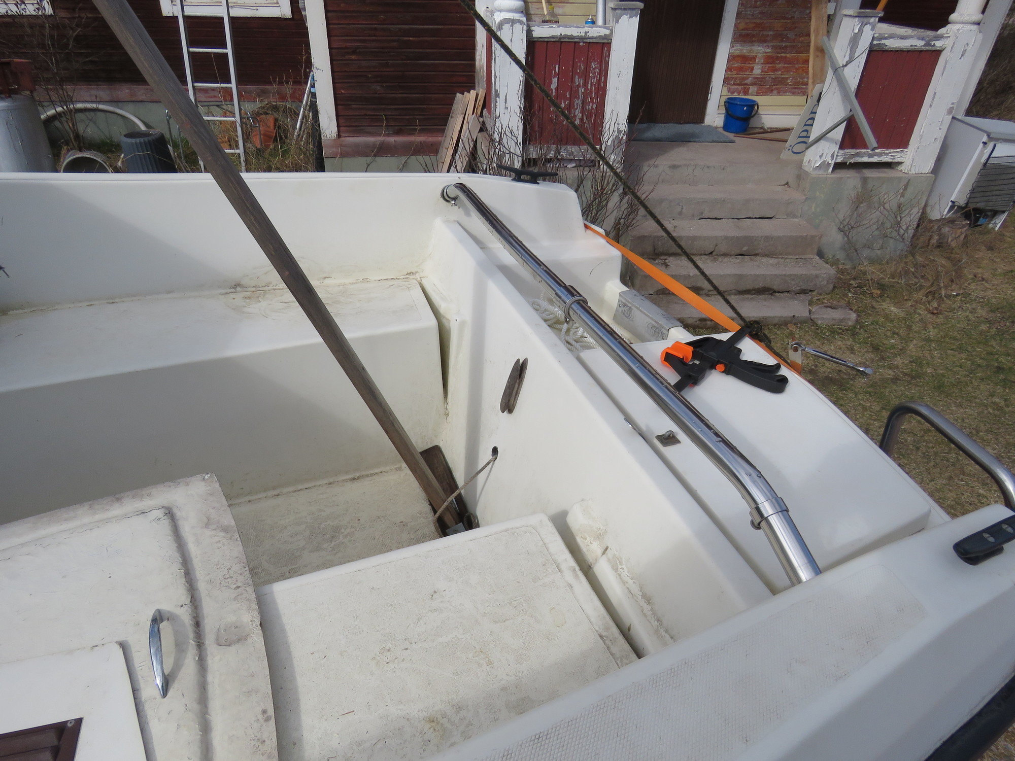

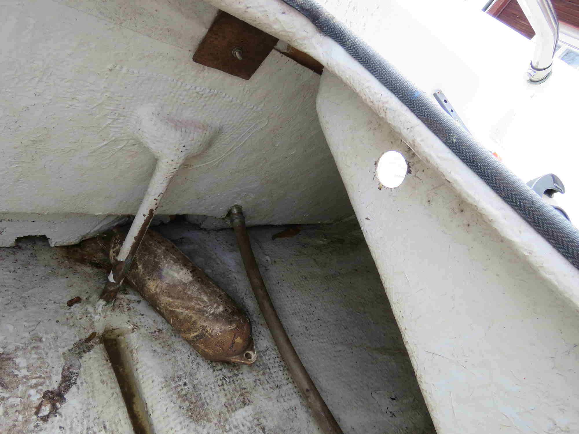

Havskrattan 0 Postad 2 Maj , 2018 13 timmar sedan, ChristerN säger: Precis vad jag funderade på också. Väntar nu nyfiket på svaret. Har vi en unik Stortriss här eller fanns det såna med sänkköl också? Hålet där "snöret" till sänkkölengår ner och försvinner och sitter fast. Dela detta inlägg Länk till inlägg Dela på andra webbplatser
Lintott 2 232 Postad 2 Maj , 2018 Hålet där snöret går in måste ju fortsätta i ett rör inne i stuvfacket (annars skulle det rinna in vatten i båten), så leta i stuvfacket efter röret och följ det ner till under botten av båten. Det finns ju en risk att hålet "blivit övermålat" av bottenfärg så att det inte syns. Hittar du utgångshålet under båtbotten så blir det nog enklare att inse hur snöret ska fästas i kölen. Men hålet finns nog inte under durken inne i båten där du letat tidigare... Dela detta inlägg Länk till inlägg Dela på andra webbplatser
Peter_K 4 425 Postad 2 Maj , 2018 Exakt så, båten skulle sjunka om hålet var rakt genom skrovet. Känns också som om någon form av utväxling på ”snöret” hade varit bra..? Dela detta inlägg Länk till inlägg Dela på andra webbplatser
Havskrattan 0 Postad 2 Maj , 2018 49 minuter sedan, Lintott säger: Hålet där snöret går in måste ju fortsätta i ett rör inne i stuvfacket (annars skulle det rinna in vatten i båten), så leta i stuvfacket efter röret och följ det ner till under botten av båten. Det finns ju en risk att hålet "blivit övermålat" av bottenfärg så att det inte syns. Hittar du utgångshålet under båtbotten så blir det nog enklare att inse hur snöret ska fästas i kölen. Men hålet finns nog inte under durken inne i båten där du letat tidigare... Röret går genom stuvfacket. När ja g kör elfjädern ner så stoppar det stelt mot rörets nedre ände och vill inte gå vidare. Dela detta inlägg Länk till inlägg Dela på andra webbplatser
Peter_K 4 425 Postad 2 Maj , 2018 Det låter som om någon satt igen hålet. Kanske med fogmassa, kanske spackel. Eller bara plastat igen hålet. Orsaken är nog att konstruktionen inte funkade av okänd anledning; kan vara allt från att ”snöret” är av, till läckage. Frågan är om röret böjer av, eller om det gick rakt igenom skrovet i aktre stuvfacket som det ser ut på bilden? Dela detta inlägg Länk till inlägg Dela på andra webbplatser
Havskrattan 0 Postad 2 Maj , 2018 29 minuter sedan, Peter_K säger: Det låter som om någon satt igen hålet. Kanske med fogmassa, kanske spackel. Eller bara plastat igen hålet. Orsaken är nog att konstruktionen inte funkade av okänd anledning; kan vara allt från att ”snöret” är av, till läckage. Frågan är om röret böjer av, eller om det gick rakt igenom skrovet i aktre stuvfacket som det ser ut på bilden? 29 minuter sedan, Peter_K säger: Det låter som om någon satt igen hålet. Kanske med fogmassa, kanske spackel. Eller bara plastat igen hålet. Orsaken är nog att konstruktionen inte funkade av okänd anledning; kan vara allt från att ”snöret” är av, till läckage. Frågan är om röret böjer av, eller om det gick rakt igenom skrovet i aktre stuvfacket som det ser ut på bilden? Det verkar som om jag måste skära hål lite här och där och leta. Skära är ju inget problem, men själva lagandet. Eftersom det är min första säsong så får det vara tills vidare. Dela detta inlägg Länk till inlägg Dela på andra webbplatser
Gundj 207 Postad 2 Maj , 2018 Om du får i en dragfjäder så vet du ju hur långt bort stoppet i röret är och om du ber någon gå och lyssna när du duttar med dragfjädern går det nog att lokalisera stoppet rätt noga. Dela detta inlägg Länk till inlägg Dela på andra webbplatser
Havskrattan 0 Postad 2 Maj , 2018 35 minuter sedan, Gundj säger: Om du får i en dragfjäder så vet du ju hur långt bort stoppet i röret är och om du ber någon gå och lyssna när du duttar med dragfjädern går det nog att lokalisera stoppet rätt noga. Det gick bara till röret tog slut, ingen tvekan där. Dvs 3dm. Det kan ju vara en dåligt rundad 90gradersböj också och då klarar inte fjädern att böjas. Dela detta inlägg Länk till inlägg Dela på andra webbplatser
Lintott 2 232 Postad 2 Maj , 2018 10 timmar sedan, Havskrattan säger: Röret går genom stuvfacket. När ja g kör elfjädern ner så stoppar det stelt mot rörets nedre ände och vill inte gå vidare. Det verkar ju var påkladdat något där röret möter båtbotten så det är nog idé att leta efter stoppet där. Det kan ju ha blivit ett läckage på röret som "fixats" genom att fylla med sikaflex. Du bör ju kunna avgöra var på utsidan som rörslutet borde finnas och skrapa lite på bottenfärgen där (det är ju lätt att måla över) istället för att börja bryta upp på insidan och behöva plasta igen eventuellt hål. Ett alternativ till stoppet är att något tappats ner i hålet som inte gått att få upp igen och som förorsakat ett stopp. PS: Varför har du inte kastat den sunkiga fendern? Den kommer ju i alla fall aldrig att hängas på utsidan..... Dela detta inlägg Länk till inlägg Dela på andra webbplatser
