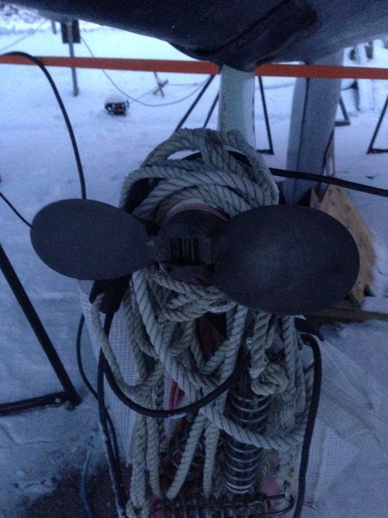

Är lite osäker om jag läser/tolkar rätt. Har du foldingpropeller?
 I så fall skulle jag byta den direkt mot en vanlig.

Jo jag har foldingpropeller på s-drevet, en vanlig penta standard propp, Brons eller mässing eller vad det nu är, förmodligen brons... Och jag tänker göra rent tanken innan avfärd.. Plus nya filter, drivremmar, kolla spridare etc etc.. Ja vad det gäller gast, så kan det eventuellt bli aktuellt... Min gamla kompis som är en garvad atlantseglare, kanske inte kan följa med...!  Var håller du hus..?

Ja nu har ju kollat på detta test... Och vad jag ko fram till var att Danska Flexofolds foldingprop, kunde vara ett alternativ, bra tryck (bollard pull) hög toppfart, och även bra driv i backläge.. Efter kontakt med Capella marin i Skogås, räknade dom fram till en tvåbladig 14*10LH ,12,136:-..... Direkt från Flexofold i Danmark landar det på 1100 euro ända hem till dörren. https://flexofold.com/folding-propellers/7-saildrive-propellers/48-2-blade-saildrive-folding-propeller/      Frågan är bara, kommer jag att få en så pass ökad prestanda, så att det är befogat att lägga ner 11,000:- på denna visp..?  bifogar bild på min nuvarande prop, som i diametern också ligger på runt 14 tum.. Stigningen har jag inte mätt, men något lägre är det, ser det ut som...IMG_0047.thumb.JPG.5c03344c2c652ee6f83d65546f2c9fec.JPG
Många, troligen de flesta, långseglare föredrar fast propeller. Mindre risk för krångel.
Vi är långseglare och har varit ute i  3 år nu. Vi har en Featherstream
Denna flöjlande propeller har fungerat helt suveränt. Den är inte heller känd för att kasta blad som vissa andra flöjlande proppar. Jag tänker då på Autoprop.
Vi har en fast trebladig i reserv men jag tror inte vi någonsin kommer att behöva montera den.
När vi bytte från en fast trebladig märkte vi en tydlig förändring av fart i mellanregistret. Jag vill påstå att i runt 5 knop gjorde det 10% i fart. Det är förmodligen mycket effektivare att installera en sådan propeller jämfört med att skaffa de bästa seglen. I alla fall när det gäller långsegling då det mestadels handlar om medvind.
Jag kommer aldrig mer att sätta en fast propeller på en segelbåt igen.

Jag har 2bladig fast på 120 sdrev.
Kanske läge för fold då.

Driver den framåt ungefär som en vanlig 2-blad bromsar/backar något sämre men bromsar betydligt mindre vid segling.. så är det jätteintressant.
