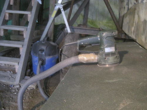

Thallatha 867 Postad 8 Januari , 2018 Jag är ju alltid lite obstinat i dessa samanhnag. Har tagit bort bottenfärg på 4 båtar och i ett fall tjärepoxy. Nu har du ju tagit bort det mesta. Jag skulle köra med exenterslip med maskinen kopplad till damsugare ock K40 papper. Damasugaren tar upp praktiskt taget allt slipdam. Är den epoxy som är kvar av typ tjärepoxy, anser jag att den skall bort Dela detta inlägg Länk till inlägg Dela på andra webbplatser
