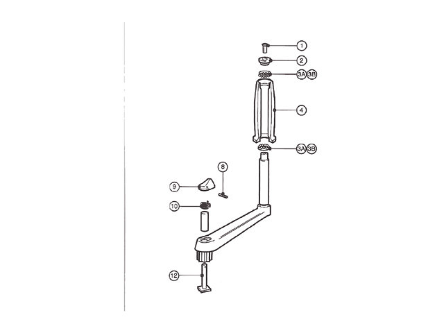

Larsakelarsson 32 Postad 30 December , 2017 Du måste försöka vrida splinesaxeln för att få loss handtaget, i nedre änden sitter det en fyrkantig låsningsanordning som hindrar handtaget från att hoppa loss Item 12 på bifogade bild Dela detta inlägg Länk till inlägg Dela på andra webbplatser
Caribic410 758 Postad 30 December , 2017 9 minuter sedan, Larsakelarsson säger: Du måste försöka vrida splinesaxeln för att få loss handtaget, i nedre änden sitter det en fyrkantig låsningsanordning som hindrar handtaget från att hoppa loss Item 12 på bifogade bild Precis så... 1 Dela detta inlägg Länk till inlägg Dela på andra webbplatser
Modesty77 2 Postad 30 December , 2017 tack för ditt svar!!! jag förstår systemet... men jag kan inte vrida på axlen så att den fyrkantiga låsanordningen släpper! jag testade med den svarta vredet. testade utan vredet med tång... gick ej. testade slå med hammare och testade att få den ut med kofot utan framgång. skulle jag kunna nå den fyrkantiga låsanordningen om jag skulle borra i mitten av handtaget vid axlen... för att sen kunna vrida den lös? Dela detta inlägg Länk till inlägg Dela på andra webbplatser

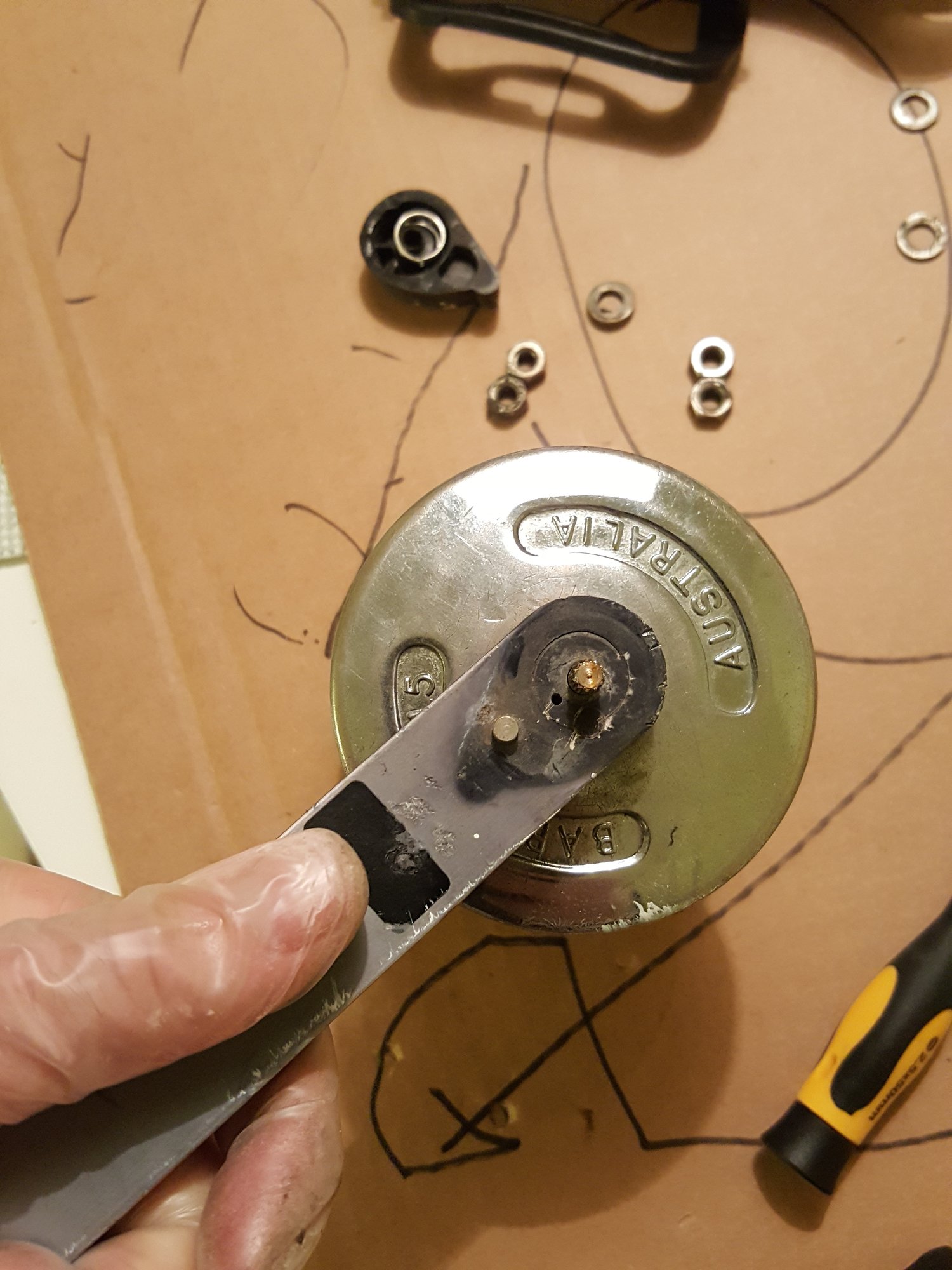

Modesty77 2 Postad 8 Januari , 2018 jag valde att borra runt axlen som är av mässing... än så länge utan framgång hehe. har borrat ca 2 cm ned och komm till nåt hårt, kanske nåt av rostfritt??? ...har lyckats bryta 2 stycken metallborrar och då gjorde jag ett avbrott, ska fortsätta igen nån gång under veckan. ska återkomma med resultat och med några foto Dela detta inlägg Länk till inlägg Dela på andra webbplatser
Caribic410 758 Postad 8 Januari , 2018 2 minuter sedan, Modesty77 säger: jag valde att borra runt axlen som är av mässing... än så länge utan framgång hehe. har borrat ca 2 cm ned och komm till nåt hårt, kanske nåt av rostfritt??? ...har lyckats bryta 2 stycken metallborrar och då gjorde jag ett avbrott, ska fortsätta igen nån gång under veckan. ska återkomma med resultat och med några foto Oj ojoj Dela detta inlägg Länk till inlägg Dela på andra webbplatser
