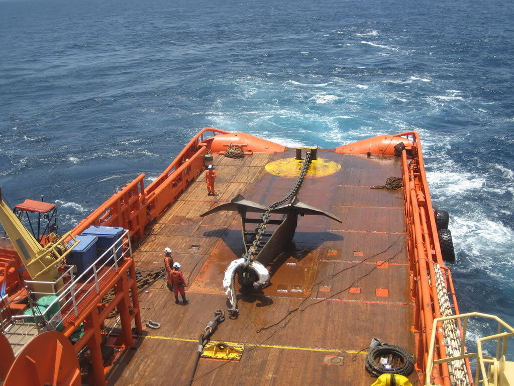

Lasse-L 341 Postad 25 Oktober , 2017 Med ett dubbel Bruce ligger du tryggt i de flesta lägen. Dela detta inlägg Länk till inlägg Dela på andra webbplatser
bhemac 2 859 Postad 25 Oktober , 2017 59 minuter sedan, Lasse-L säger: Med ett dubbel Bruce ligger du tryggt i de flesta lägen. Om man har en produktionsplattorm och lite annat lull-lull som tex supplybåtar som lägger ut ankarna. Dela detta inlägg Länk till inlägg Dela på andra webbplatser
