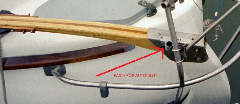

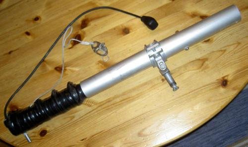

Thallatha 867 Postad 23 Oktober , 2017 (redigerade) På 2017-10-22 på 08:58, raol säger: Vilken autopilot använder du? Jag har ju alltid haft långkölade båtar - alla, utom en, av kostertyp. På kostrar är det svårt att montera autopiloten på ett korrekt sätt. På vissa tex min L32;a skulle tom autopilotens infästning på rorkulten, sitta akter om rorkulten - rodret är ju kraftigt böjt. Nu blir ju mycket av både livet och båtlivet kompromisser det blir ju även monteringen av autopiloter. Fästet på min L32 - på bilden - sitter en aning för långt fram på rorkulten. Eftersom det är så svårmonterat på kostrar har jag alltid haft autopiloter som sett ut som en cyckelpump som varit monterade väldigt långt akterut.Dom autopiloterna har ju också en lös styrenhet som man kan sätta på skottet i sittbrunnen. Till min Havsfidra hade jag en Autohelm (numera Raymarin) 2000. Den nya Raymarin 2000 har ju knapparna på själva styrenheten. Till L32;a och till Storfidran hade jag en (två olika) Raymarn 4000+, som jag monterade med hjälp av ett aluminiumrör - ett Hasselfors vantskruvsskydd. Fördelen med att köpa en, i förhållande till båten, stor autopilot är att den är både stark och snabb. Det är ju det man skall eftersträva när det gäller autopiloter. På Bilden ovan syns min Autopilot till Storfidran monterad i sitt rör. På L32;a hamnade autopiloten i skydd bakom sargen, när den var bortkopplad från rorkulten. På Storfidran gick den inte ner bakom sargen (som på L32;an). Vid ett tillfälle tappade jag balansen och satte mig på autopiloten. I skarven mellan motordelen och den rörliga armen är autopiloten skarvad med en gängad plastdetalj. När autopiloten utsattes för min tyngd trasades gängerna sönder och det gick inte att skruva ihop den igen - så det höll. Det var uppe vid Luleå och jag hade ca 900 distansminuter kvar att segla till den dåvarande Hemmahamnen. En stump kraftigt plaströr, några slangklämmor, och lite eltape fick autopiloten "i skick som ny".Med den reparationen seglade jag i fyra somrar - trotts att jag köpte en ny plastdel. Idag har jag en rattpilot. Redigerad 23 Oktober , 2017 av Thallatha Dela detta inlägg Länk till inlägg Dela på andra webbplatser
