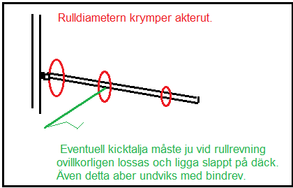

Thomas-1 310 Postad 7 November , 2017 Ett missförstånd, själva seglet förstörs inte av rullbom! Däremot störs seglets 3D-form litet okontrollerat ju mer man tvingas att rulla in då det brallar i. Bindrev är enligt min mening klart bättre även efterapplicerat på gamla rullbomar, din bom är troligen duglig och väntar bara på sin bindrevs-modifiering! Kass vid rullrevning: Vid rullrevning ökar den effektiva rullradien mer närmast masten (se skiss nedan) p.g.a. att mer segel så att säga snabbare "påbyltas" där när man succesivt revar allt mer. Därför tappar seglet sin avsedda 3D-form, och bomen lutar dessutom neråt så att man - på mindre båtar - riskerar att få bomnocken i skallen. Förmågan att kryssa effektivt uppvinds försämras rejält av sådan "okontrollerad rulldiameter-avvikelse" längs bomen, enligt egen erfarenhet. Båten lutar extremt utan att göra fart uppvinds. Dessutom måste ihakad kicktalja av naturliga skäl lossas. Detta är nog orsakerna till att bindrev är mycket bättre, och att rullrevet är gammaldags. (Samma problem drabbar f.ö. rullfockar i mindre omfattning, motmedlet där kan vara att segelmakaren syr in kompenserande skumplastkuddar på lämpligt sätt.) Dela detta inlägg Länk till inlägg Dela på andra webbplatser

Thomas-1 310 Postad 8 November , 2017 (redigerade) Tänkte mig i mitt inlägg ovan att ordet "förstörs" antyder nåt drastiskt, typ att seglet plötsligt slits sönder eller liknande? Håller annars med Peter_K om att seglets "uppvinds-prestanda" med tiden minskas fortare genom rullbomens uttöjning av segelduken. (Detta alltså utöver att rullbom är kass redan ifrån nyaste början p.g.a. "ojämn påbyltnings-effekt". Dessutom så tillkommer alltså med åren permanenta skador i själva seglet.) Trådskaparen Modesty77 står alltså i begrepp att beställa nytt segel och använda sin gamla rullbom.Bra, den duger nog gott - efter smärre modifieringar med yttre brytblock etc - men du bör alltså sluta att använda rullfunktionen för revning! (Beställ gärna minst två riktiga bindrevsrader hos segelmakaren, kanske rent av ett tredje beroende på farvatten!?) En fråga segelmakaren nog ställer är ifall du vill ha ett "bomlik-snöre" insytt i seglet, alltså en sådan som på klassiskt manér kan träs in i bomens ränna. (Har själv en Amigo23 med rullbom och svarade "ja" på den frågan vid senaste segelbytet. Blev f.ö. mycket nöjd eftersom det inte kostade nåt extra. Även mitt förra storsegel hade f.ö. bindrev om nån undrar, rullrev är som sagt kass uppvinds!)Hur är det för resten med segelkapellet som eventuellt täcker ditt nedhissade storsegel uppepå bomen? Frågar för att du kan råka ut för en liten otrevlig överraskning, ett NYTT SEGEL KRÄVER MYCKET STÖRRE UTRYMME även nedhissad till bomen! [Om ditt nuvarande segel är jättegammalt kan nån tidigare ägare sytt upp nåt eget alldeles för snålt, gamla dacronsegel är tunt slafsiga och kräver nästan noll utrymme nedhissade till bomen enligt egen erfarenhet. Bara en tanke men ägna gärna litet uppmärksamhet åt segelkapellets volym? (Gärna redan i vinter så du slipper utöka vårens "att göra lista" onödigtvis.)] Hmm, en närstående lösning var förresten "SAILTAINERN" (youtube-reklamfilm)? Hur mottog marknaden den, förmodligen rätt kassa försäljningsssiffror, men moderna rullstorar rullas numera tydligen istället in i masten. Kanske "förstörs" inte seglet av det? ;-) Redigerad 8 November , 2017 av Thomas-1 Dela detta inlägg Länk till inlägg Dela på andra webbplatser
