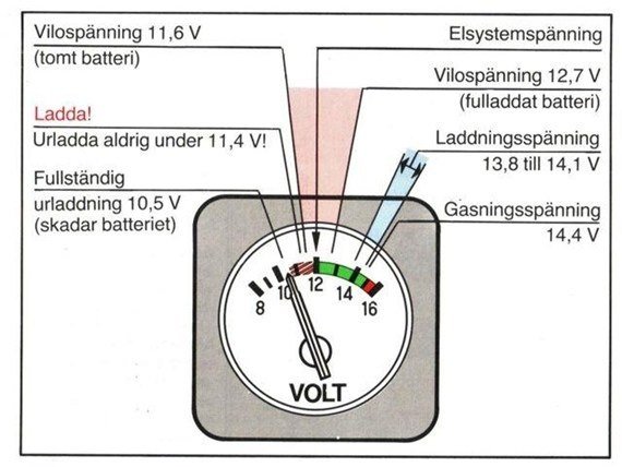

Georg_Ohm 5 256 Postad 3 September , 2017 Bifogad bild kanske kan hjälpa dig! Dela detta inlägg Länk till inlägg Dela på andra webbplatser

kossor 965 Postad 6 September , 2017 På 2017-09-03 på 16:08, Georg_Ohm säger: Bifogad bild kanske kan hjälpa dig! För mig är detta grekiska vad är skillnaden mellan laddningsspänning och gasspänning. Har noterat att mina batterier ligger på 14,1 volt då båten går, om jag ligger med landström kan de ligga på 14,2 när allt är avslaget brukar de sjunka till 12,6 och efter nån vecka brukar de ligga på 12,4 12,3 Dela detta inlägg Länk till inlägg Dela på andra webbplatser
Georg_Ohm 5 256 Postad 6 September , 2017 1 timme sedan, kossor säger: För mig är detta grekiska vad är skillnaden mellan laddningsspänning och gasspänning. Har noterat att mina batterier ligger på 14,1 volt då båten går, om jag ligger med landström kan de ligga på 14,2 när allt är avslaget brukar de sjunka till 12,6 och efter nån vecka brukar de ligga på 12,4 12,3 Ju mättare batteriet blir desto mindre äter det... Alltså ju mer välladdat batteriet blir desto mindre ström tar det emot, och då sjunker spänningen. Om du har ett gammaldags batteri, ett sådant man kan fylla på vätska i hur du hur det bubblar, om du har god hörsel, om du lägger örat till då det "gasar". Detta är inte bra, då är spänningen för hög och batterisyran ombildas till vätgas, som då kan explodera. Starkt frätande och korrosiv är den gasen också. Sedan kokar batteriet torrt och förstörs. Helt slutna batterier som är underhållsfria asar också, och det är värre, eftersom man inte kan fylla på nytt dest.vatten i dessa. 13,9 volt sägs vara optimalt vid laddning, men jag vet att det ofta blir några tiondelar högre, men mer än 14,2 volt tycker jag inte att det skall vara. Dela detta inlägg Länk till inlägg Dela på andra webbplatser
kossor 965 Postad 6 September , 2017 1 timme sedan, Georg_Ohm säger: Ju mättare batteriet blir desto mindre äter det... Alltså ju mer välladdat batteriet blir desto mindre ström tar det emot, och då sjunker spänningen. Om du har ett gammaldags batteri, ett sådant man kan fylla på vätska i hur du hur det bubblar, om du har god hörsel, om du lägger örat till då det "gasar". Detta är inte bra, då är spänningen för hög och batterisyran ombildas till vätgas, som då kan explodera. Starkt frätande och korrosiv är den gasen också. Sedan kokar batteriet torrt och förstörs. Helt slutna batterier som är underhållsfria asar också, och det är värre, eftersom man inte kan fylla på nytt dest.vatten i dessa. 13,9 volt sägs vara optimalt vid laddning, men jag vet att det ofta blir några tiondelar högre, men mer än 14,2 volt tycker jag inte att det skall vara. Ok tack så mycket för den värdefulla kunskapenJag har slutna batterier 85 ah typ 4 st två förbrukare 2 start. Då e de alltså helt ok om de ligger på 14-14,2 med landströmmen inkopplad. Dela detta inlägg Länk till inlägg Dela på andra webbplatser
bhemac 2 864 Postad 6 September , 2017 17 minuter sedan, kossor säger: Ok tack så mycket för den värdefulla kunskapenJag har slutna batterier 85 ah typ 4 st två förbrukare 2 start. Då e de alltså helt ok om de ligger på 14-14,2 med landströmmen inkopplad. Nej det är inte ok, max 13,7V. 1 timme sedan, Georg_Ohm säger: men mer än 14,2 volt tycker jag inte att det skall vara. Det tycker inte batteritillverkarna, för våta batterier ska man ha 14,4V@25°C. Över det kan batterierna gasa men först när de börjar bli fulladdade. Därför laddar med 14,4V till strömmen avtagit, därefter håller man 13,6-13,8V. För AGM gäller lite olika, man måste kolla vad tillverkaren säger. Många klarar 14,7V. Dela detta inlägg Länk till inlägg Dela på andra webbplatser
kossor 965 Postad 6 September , 2017 1 minut sedan, bhemac säger: Nej det är inte ok, max 13,7V. Det tycker inte batteritillverkarna, för våta batterier ska man ha 14,4V@25°C. Över det kan batterierna gasa men först när de börjar bli fulladdade. Därför laddar med 14,4V till strömmen avtagit, därefter håller man 13,6-13,8V. För AGM gäller lite olika, man måste kolla vad tillverkaren säger. Många klarar 14,7V. Jo men detta är ju när landströmmen är inkopplad drar ja ur kontakten så sjunker det till 13,6 på en svinblink. Du skriver ju 14,4 till 14,7 då kan de ju inte vara för högt eller missade jag något. Laddaren går ner i float läge vid 14,1 v Dela detta inlägg Länk till inlägg Dela på andra webbplatser
