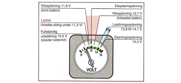

Georg_Ohm 5 268 Postad 12 Juli , 2017 Ja sådan belastningsmätare använder jag också. Men med litet försiktighet på förbrukarbatterierna, sådana batterier skall ju kunna lämna en relativt liten ström under lång tid, men denna belastningsprovare blir det tvärtom. Jag bifogar en voltmeter åt dig! Redigera den i lämplig storlek, skriv ut, laminera den och placera den intill båtens voltmeter. Nu till helgen får du väl övernatta i gästhamn och ta landström, och ladda allt vad det går! Dela detta inlägg Länk till inlägg Dela på andra webbplatser

Peter_K 4 422 Postad 12 Juli , 2017 5 timmar sedan, Georg_Ohm säger: Jag bifogar en voltmeter åt dig! Redigera den i lämplig storlek, skriv ut, laminera den och placera den intill båtens voltmeter. Tack; men båten saknar voltmeter :-) Dela detta inlägg Länk till inlägg Dela på andra webbplatser
raol 2 558 Postad 12 Juli , 2017 9 minuter sedan, Peter_K säger: Tack; men båten saknar voltmeter :-) Lätt åtgärdat!http://www.biltema.se/sv/Verktyg/Matverktyg/Matinstrument/Digital-multimeter-2000018521/ Dela detta inlägg Länk till inlägg Dela på andra webbplatser
Peter_K 4 422 Postad 12 Juli , 2017 6 minuter sedan, raol säger: Lätt åtgärdat!http://www.biltema.se/sv/Verktyg/Matverktyg/Matinstrument/Digital-multimeter-2000018521/ Den typen har jag två exemplar av. Jag tror fast installerad är det som avses; vanligt på bo-båtar, men jag har ingen sådan. Det hade nog inte hjälpt mig i det här fallet, tyvärr. Dela detta inlägg Länk till inlägg Dela på andra webbplatser
