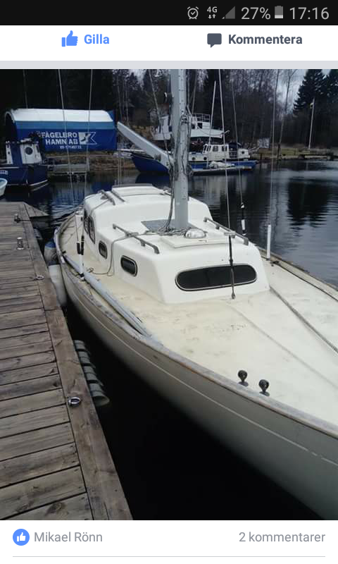

Nån seglande Stockholmare som kan skjuta en Fingal 28 i sank?
Har ju min egen båt på land för (alltför stora) renoveringar, så jag har nu funderat lite lätt på att gå över till vindkraft också och köpa nån svensk segelbåt för en spottstyver och därmed få en båtsäsong 2017 ändå.
Snubblade då på facebook över en Fingal 28. Den ser lite risig ut, men om jag förstod säljaren rätt så verkade sista slutligen dynornas dåliga skick vara det största problemet...
Priset på 5000kr bjuder ju inte på stora förväntningar, men ställer inte heller till med ekonomiska hinder.
Nu undrar jag alltså -- som rubriken anger -- om här finns någon segelbåtserfaren forumräv inom rimligt avstånd till Värmdö som skulle känna inspiration till att kolla in båten ifråga och vid behov skjuta min köpiver i sank innan jag kör ett par hundra mil för att segla hem henne?
Jag har inte några höga krav. Hon bör flyta, och helst klara däromkring 500 sjömil (till hösten alltså) utan större åthävor. De första 300 M ska vara ganska underhållsfria, för så långt har jag att tillryggalägga innan den är hemseglad.
Har ingen tidigare erfarenhet av segel, men tar isåfall hemresan som 'läroavtalsutbildning'.
Har någon andra förslag på båtar (gärna då längre norrut, närmare Kvarken) så är ju dessa givetvis välkomna!
På segelbåtar finns några saker som kan generera stora kostnader:
- Motorn. Ny inombordare kostar kanske 50-100 kkr, utombordare från 10.000 kr kanske (?) ny
- Segel. Glöm att hitta begagnat om du inte har jättetur. Nya segel till en Fingal kostar 15.000 kr/st. Du behöver 2-3 st minst (storsegel, genua och/eller kryssfock), är de äldre än tio år börjar de vara tveksamma i formen, är de äldre än 20 år duger de som soltak i någons trädgård
 - Dynor. Nya kostar 10-25 kkr till en båt beroende på om du syr själv eller lämnar bort (du kan säkert sy billigare själv med skräpmaterial)
Till det kommer allt annat sådant som kan vara gammalt. Skot- och fallinor, 500 kr/st och uppåt, bomkapell 3.000 kr, spis 2.000 kr och uppåt osv. Block kostar en del.
Tips - köp en så komplett och fräsch båt som möjligt.
Jag seglar en IF med 20 år gamla segel, en 5hk utombordare som kostade 4.000 och med 2 år gamla dynor som jag köpte på jysk för 299kr styck och skar till själv. Var ute 22 nätter förra säsongen och siktar på detsamma denna.
5000 kr är billigare än 7 dagar i Spanien. Kanske får du en kanonupplevelse, kanske kör du den på tippen. Men du kommer inte veta fören du provat.
Låt inte alla som lagt 300.000 kr på sina båtar och klättrat på båtstegen i 30 år skrämma dig.

En fråga är ju om det finns någon motor... Även om det nu är en segelbåt så är en motor praktisk i och ur hamn.
Ser att det sitter något på akterspegeln som får mig att tro att båten haft utombordare. Fin Gal är en båt som ursprungligen inte ritades för inombordsmotor men många har ändå fått en sådan installerad. propelleraxeln kommer då ut vid sidan om hjärtstocken... Detta gör att man ibland får tänka sig för vid en hamnmanöver.
Rörande Fin Gal med aktersnurra så bär båten inte gärna mycket vikt akteröver... Jag har faktiskt i min ägo en originalritning där konstruktören i handskrift har lagt kommentaren... "båten seglar bäst trimmad på näsan ( vikt föröver)..... På min ritning så ser man även att Reimers ritat in en lämplig plats för att förvara utombordsmotorn under segling.
Så en risig Fin Gal med en aktersnurra väcker inget habegär hos mig, En baktung Fin Gal med dåliga segel seglar inte på långa vägar så väl som de båtar som gjorde succe i Gotland runt på 60 talet...

https://m.blocket.se/stockholm/Fingal_28_Segelbat_74050704.htm?ca=11&w=1
Det är alltså denna jag tittat på. Snubblade över den på blocket också när jag surfade vidare från Peters förslag.
Priset är tyvärr avgörande i detta fall, argumentet är att jag sätter mindre cash än vad jag annars hade bränt på renoveringen på en annan båt, och slår ut renoveringen av den andra på två år istället = win/win.
Jag köper nästan ditt resonemang, anledningen till att jag inte köper det fullt ut är att jag tror att om du köper den föreslagna lågpris-Fingal så kommer du istället att ha två båtar att renovera i stället för en =loose/loose i så fall.
Jag kan ha fel, men när en båt ser såpass bedagad på bilderna som den här gör brukar även resten av båten ha ungefär samma nivå på underhållet.
Ibland är renoveringen själva grejen även om det ofta är ekonomiskt bättre att köpa lite dyrare.
